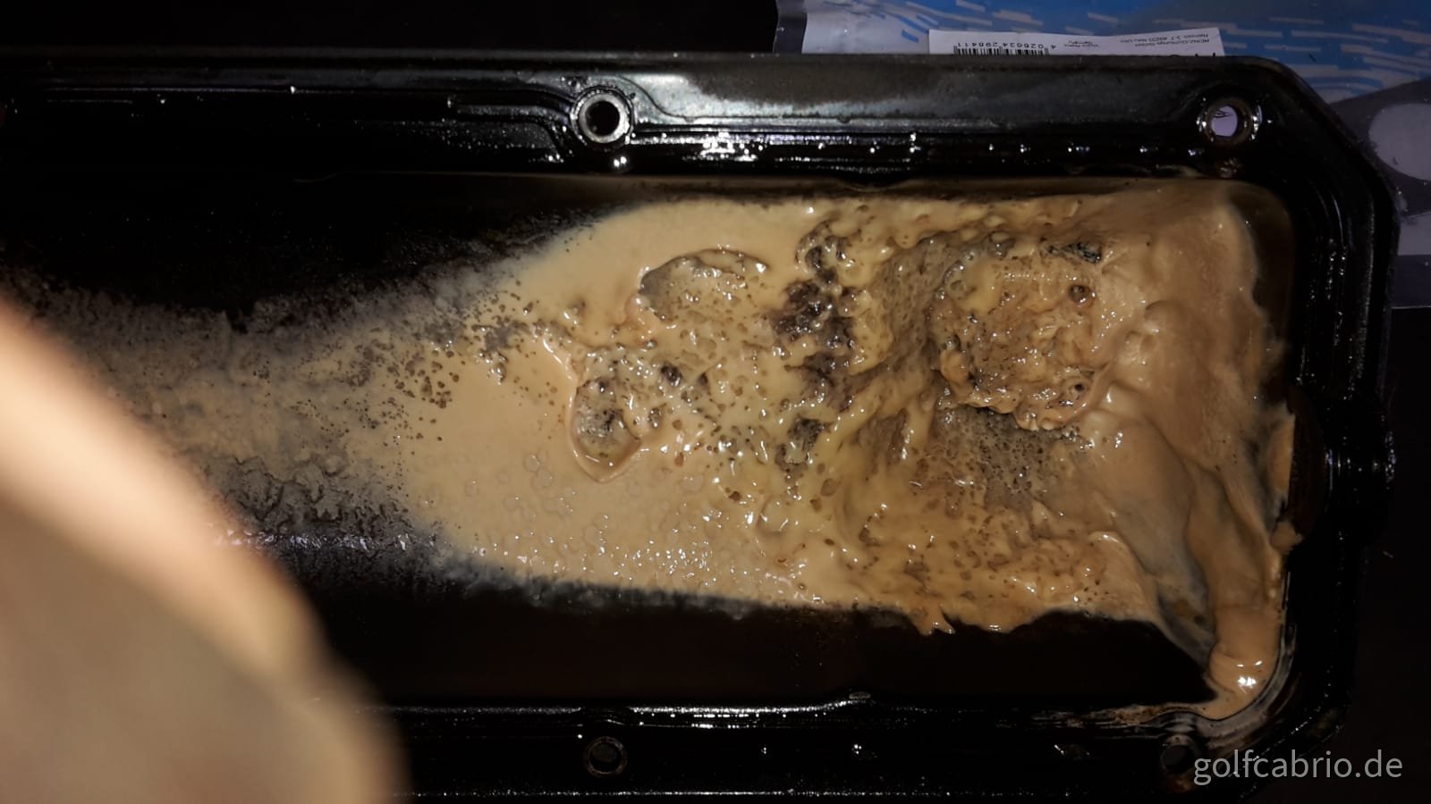

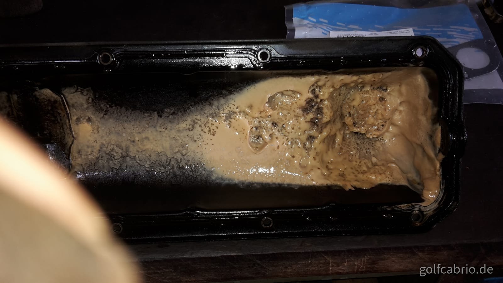

Gerstern wurde die Ventildeckeldichtung beim AWG getauscht und die Unterseite des Deckel war total verschlampt!!!![]()
Also nach 20jahren kein Wunder,unter dem Schlamm dann noch Rost von Innen,der Schrauber war entsetzt und riet die gesamte Kurbelgehäusenetlüftung auf vordermann zubringen.![]()
Dank der hilfe von Reira der mir die Teilenummer zukommen ließ werde die Teile besorgen und zeitnahe verbauen.
Es ist also wichtig bei sonders viel kurzstrecke ein Auge auf die Kondenswassergeschichte zuhaben,sonst kann es sein das sollten wir mal wieder richtig Frost bekommen es zu schwierigkeiten mit der Entlüftung kommt wie bei den kleinen Motor schon passiert weil Wasser geforen ist und es zum platzen kam.![]()
