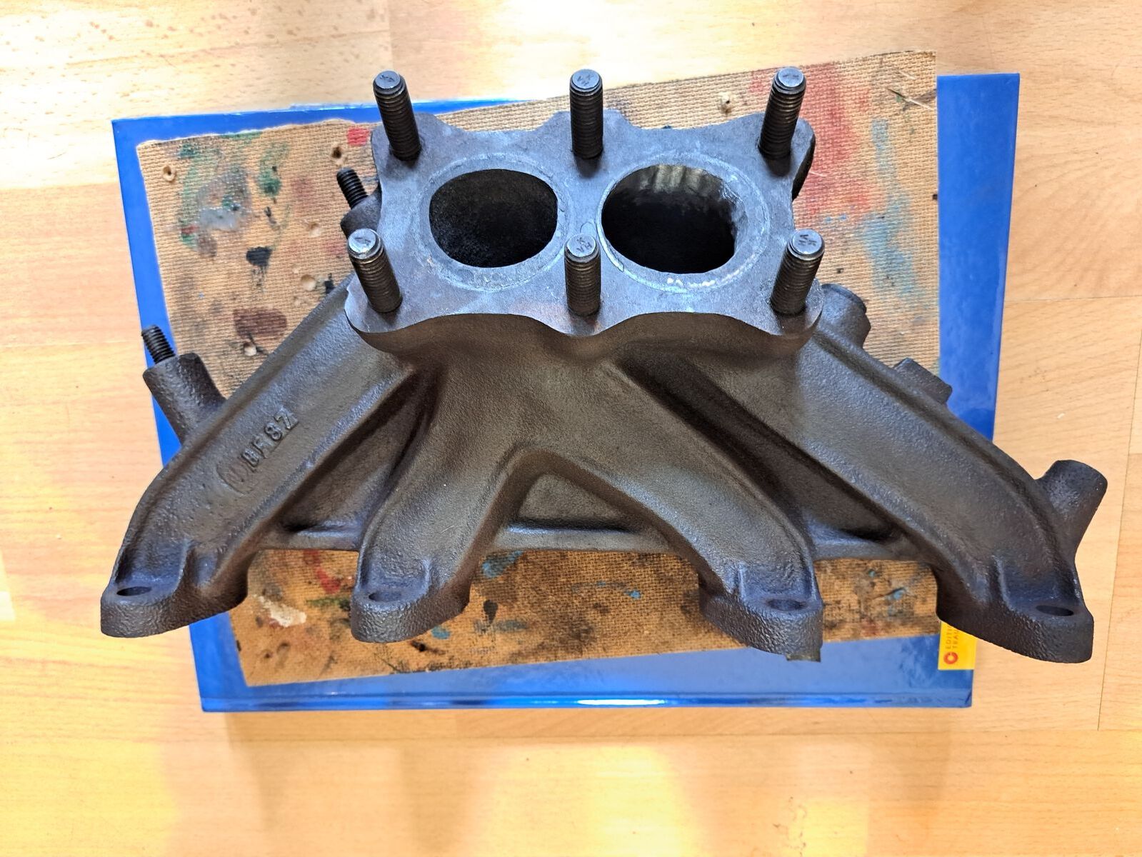

  • Wofür sind eigentlich die beiden Stehbolzen am Abgasstrang des 4. Zylinders (im Bild links)?
    Am mittleren Stehbolzen werden Abgas und Ansaugkrümmer verbunden, das weiss ich.
    Nur an den beiden war vorher nix dran.
    Da ist/war wohl ein Hitzeschutzblech dran verbaut. Das haben die Golf 2 dort ebenso. Weil der Abgaskrümmer liegt ja direkt unter der Ansaugbrücke und da wird es arg heiß. Außerdem hemmt so ein Hitzeblech auch die Dampfblasenbildung in den Einspritzleitungen bzw Düsen.
