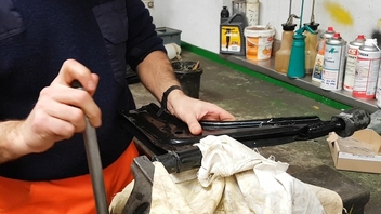

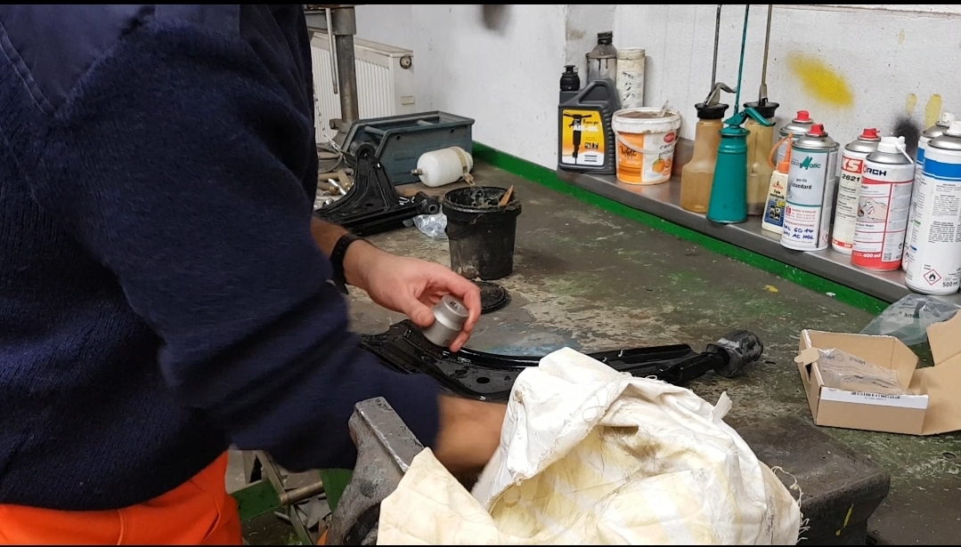

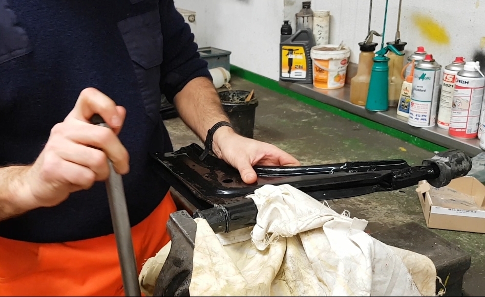

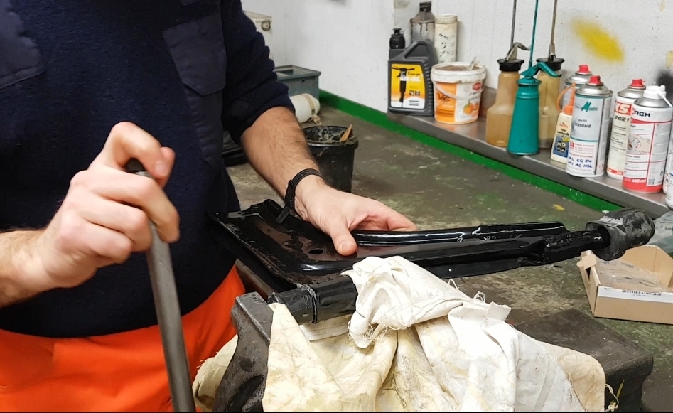

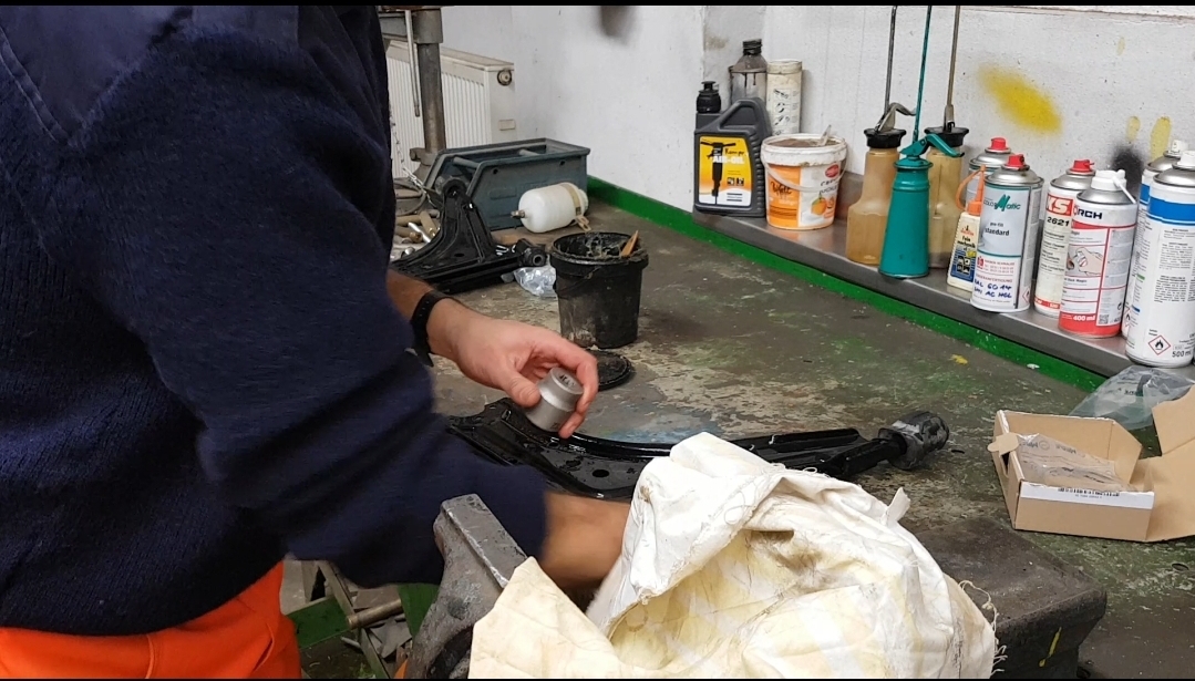

    Wie bekomme ich ein neues Lager in den Querlenker ? Mit einer Gewindestange und zwei dicken Unterlegscheiben mit Mutter reinziehen ? Bei meinen bisherigen Autos habe ich immer nen neuen kompletten Querlenker von Lemförder gekauft und fertig. Die gegenüberliegende Seite ist so wie ich gesehen habe nur gesteckt.

    Ich habe das mit einem "Männer"schraubstock gemacht. Ging ganz einfach. :thumbup:

    So ähnlich hab ich das auch gemacht.
    Nur auf einer Seite sollte eine Buchse dazwischen liegen, da die Wulst vom Lager durchkommen muß.
    Habe es vorher noch mit Reifenmontagepaste eingerieben.

    Da ist die Nuss die zwischen Schraubstock und Lenker kam und hinten steht der Fetttopf zum einschmieren der Bauteile. ^^
