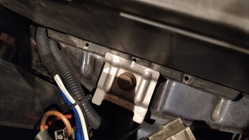

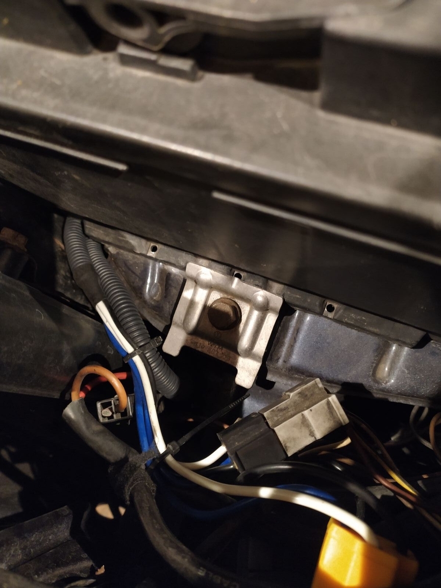

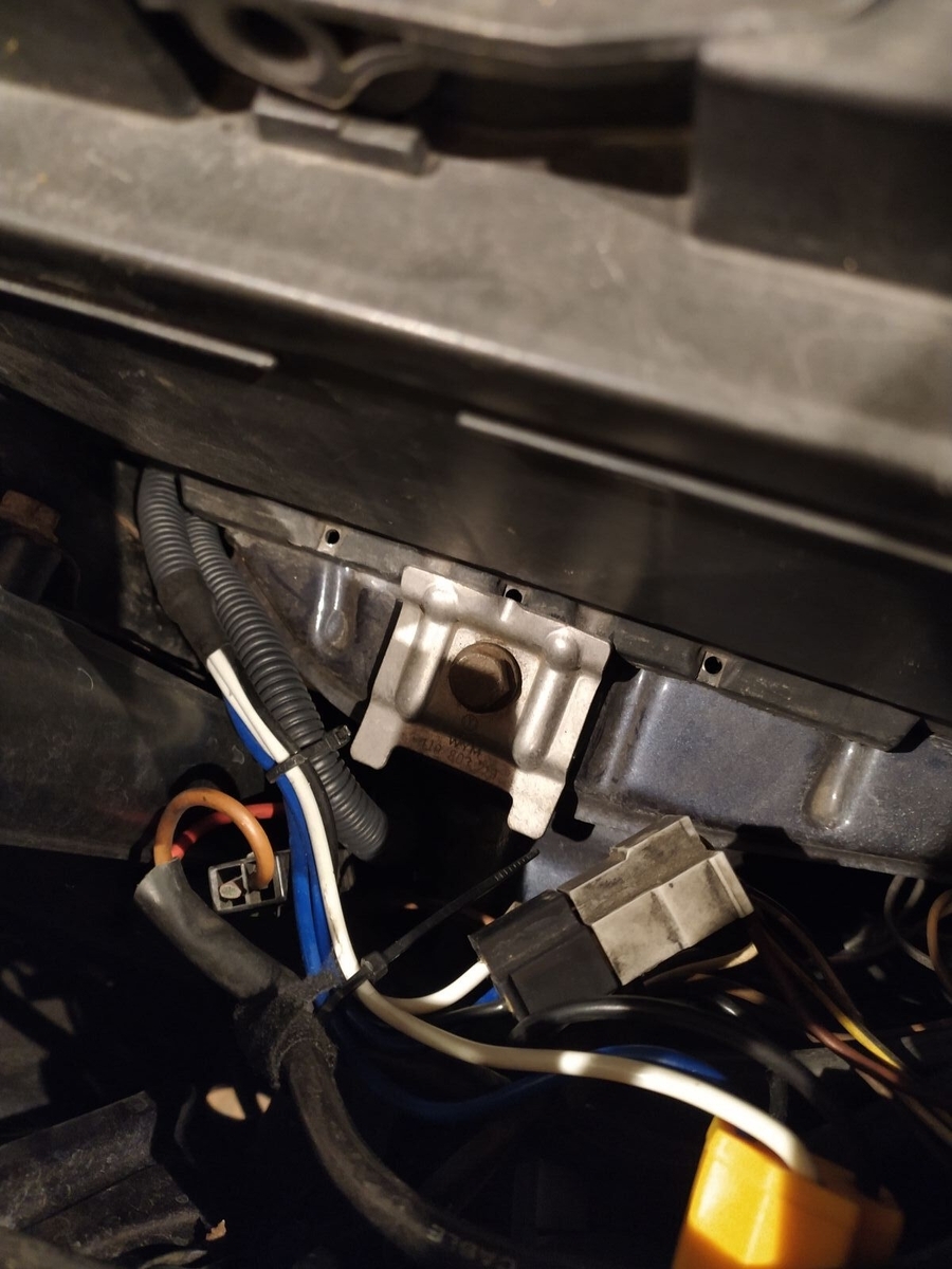

  • Habe da jetzt nochmals etwas recherchiert. Es scheint, dass die Halterung mit der Teilenummer 1J0803219 von z.B. einem T5 passen sollte. Wird sich dann morgen zeigen wenn das Teil da ist.
  • Und achte bei der Batterie darauf das die Plasteklemmleiste mit verbaust,sonst hält das klemmblech nicht.
  • 1J0803219 habe ich auch drin. Da braucht man nur den neueren Batteriefuß ohne Klemmleiste.
  • Die Klemmleiste wird dadür allerdings auf der Rückseite der Batterie benötigt.
