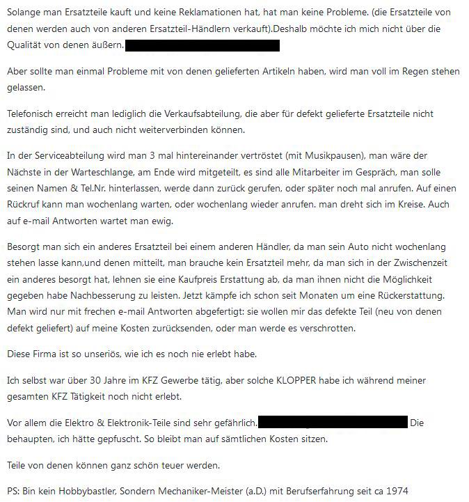

Kleiner Tip: Der "übliche" Q1-Billig-Müll vom Pöllath ist schon im Prospekt im Eimer - die Sonde wechselste spätestens alle 6 Monate - wenn die überhaupt so lange hält. Kollege hatte mal eine von der Sorte - die war nach 4 Wochen schon träge. Kaufste billig kaufste 2 mal - gerade DAS Billigzeugs...
LAMBDASONDE UNIVERSAL VW JETTA 2 1.6 1.8 84-92 PASSAT 32B 1.6 1.8 2.2 83-88 | eBayEntdecken Sie LAMBDASONDE UNIVERSAL VW JETTA 2 1.6 1.8 84-92 PASSAT 32B 1.6 1.8 2.2 83-88 in der großen Auswahl bei eBay. Kostenlose Lieferung für viele…www.ebay.deAus einem anderen Forum Romanum - so spar ich mir die Tipperei
