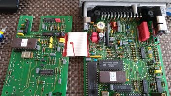

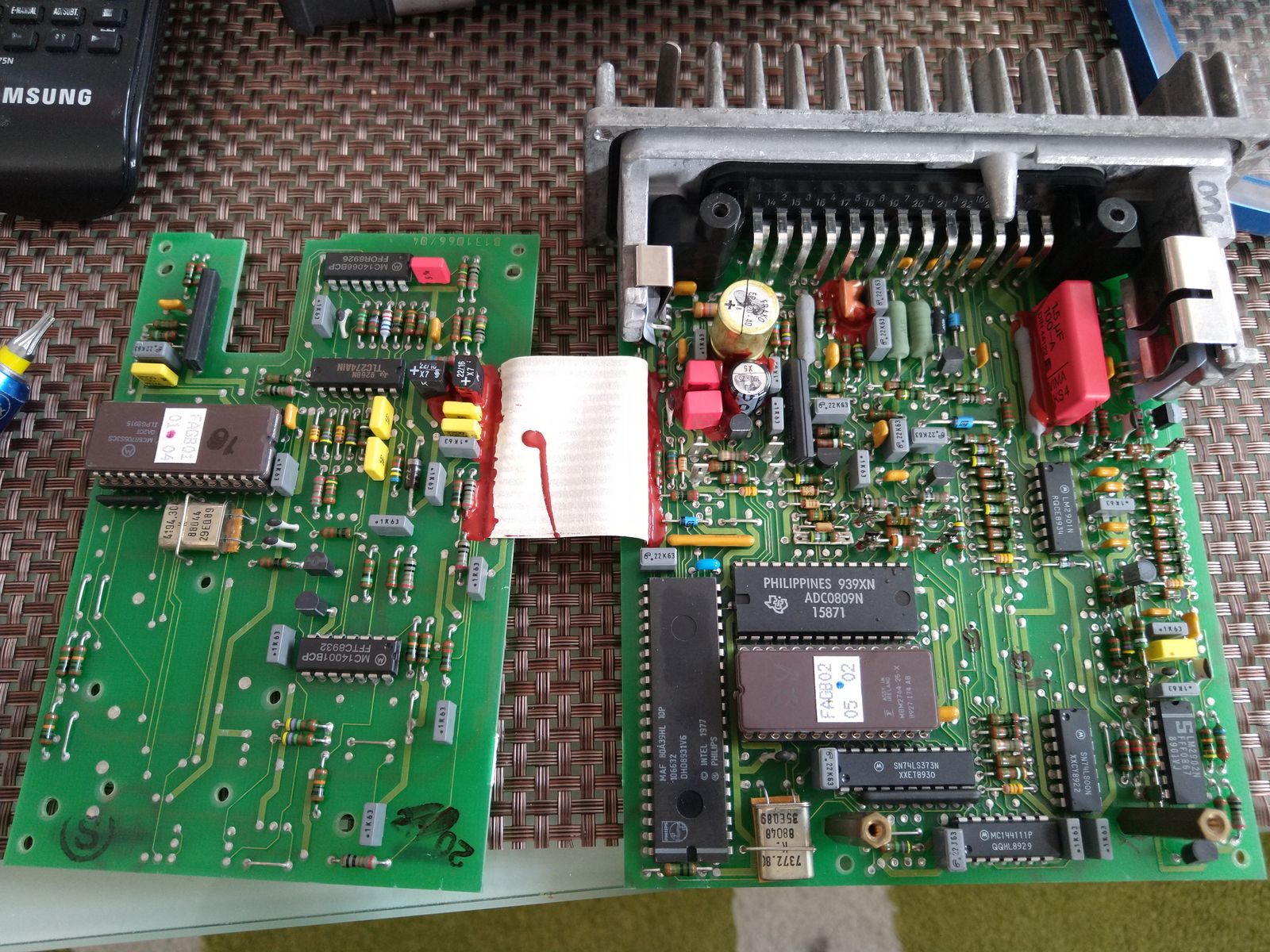

  • Hast Du das BB noch Griffbereit ? Welche EPROM Version hast DU?Ich habe auch ein BB und höre kein klingeln??

  • Die Eproms sind die mit den weißen Aufklebern die im Sockel , was steht auf den Aufklebern?Das ist die Firmware Version und der Unterschied zwischen den Steuergeräten?
