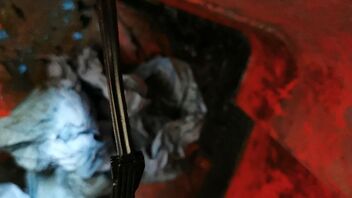

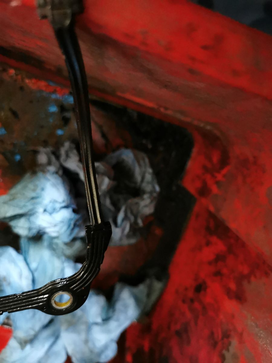

  • Vorher war eine Reinz verbaut. Die hatte im Bereich über der Nockenelle 2 Dichtlippen und ist eher flach ausgelegt. Die Elring ist in diesem Bereich Keilförmig. Auf dem Bild ist die "alte" Dichtung zu sehen.
