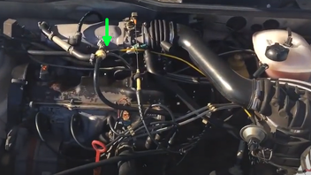

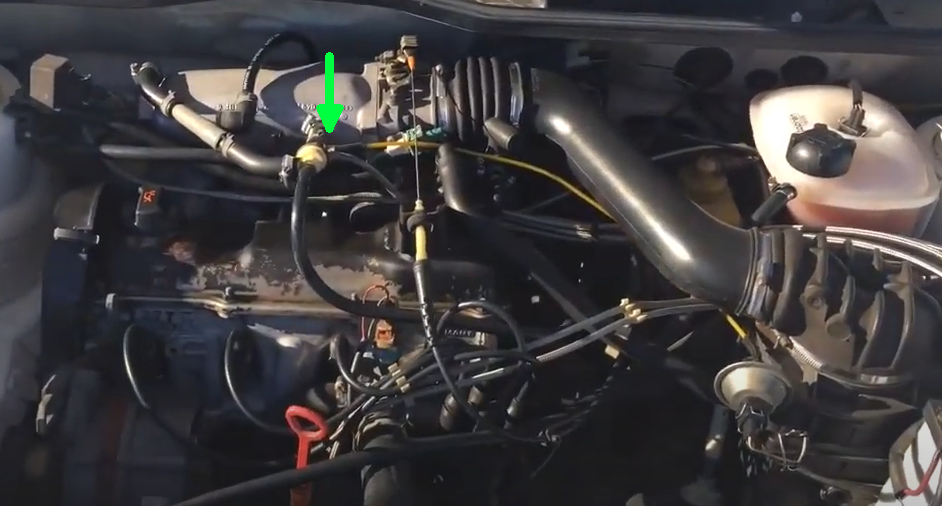

    vor ein paar Tagen ist mir ein loser Unterdruckschlauch im Motorraum aufgefallen, das eine Ende hängt am Drucksprungschalter und das andere war frei. Ich hab natürlich geguckt, wo das hinkommt, hab aber nix gefunden.
    Ich hab auch das Phänomen, dass beim Starten man etwas länger den Motor drehen muss, könnte das zusammen hängen.
    Danke für euere Antworten

  • Also erstmal danke, ist bei mir noch vorhanden, nur steckt da schon ein Schlauch dran, der durch die Spritzwand geht. Ich schätze ja für die MFA, die ich aber gar nicht hab ^^ . Wo würde der Schlauch den Orginal abgreifen?
    Ich habs jetzt mal umgesteckt und werde es testen.
    Ich hatte auch gedacht das Startverhalten kann noch durch das Kraftstoffpumpenrelais oder die Vorförderpumpe bedingt sein. Werde die wohl mal testen müssen.
