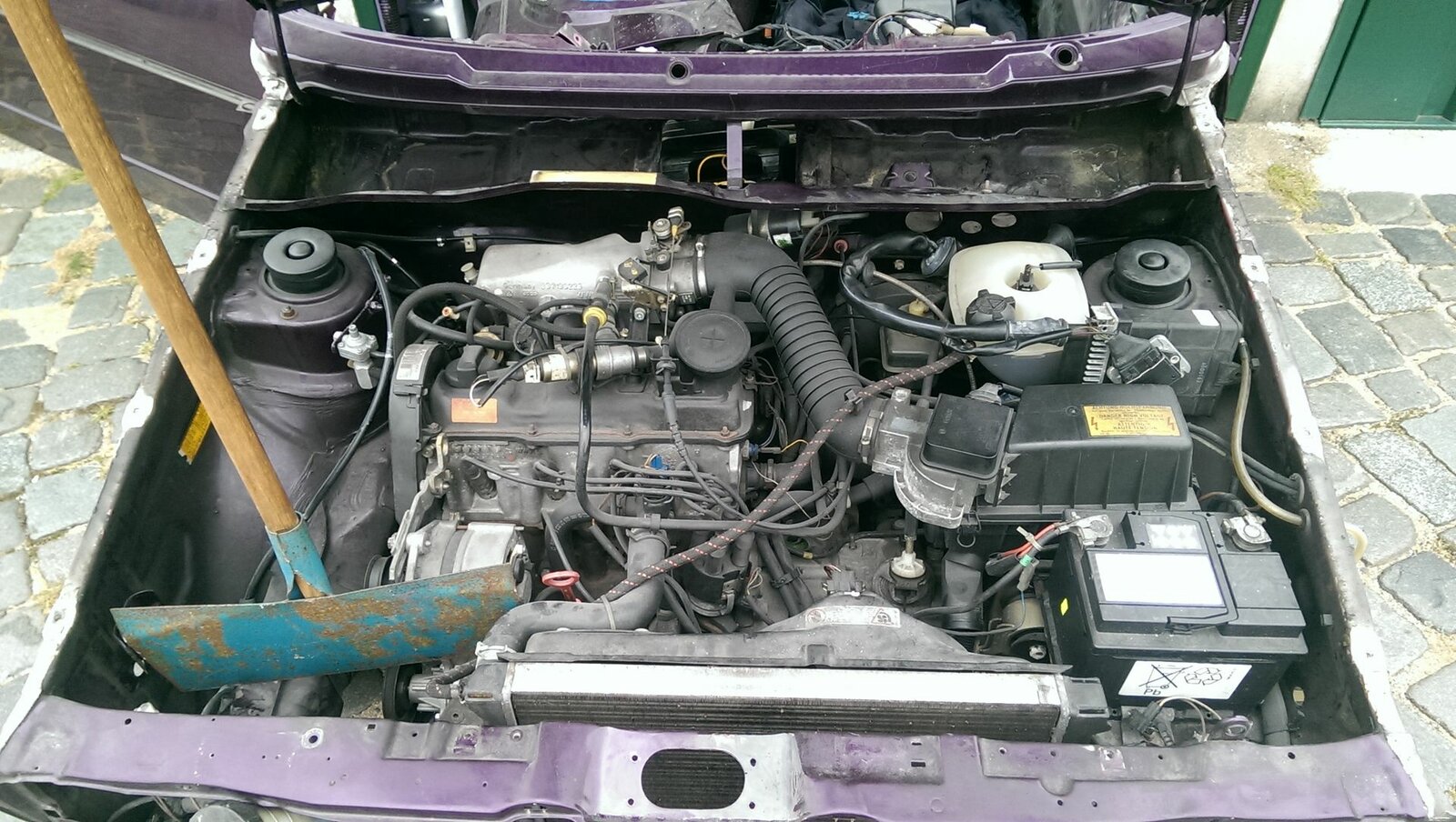

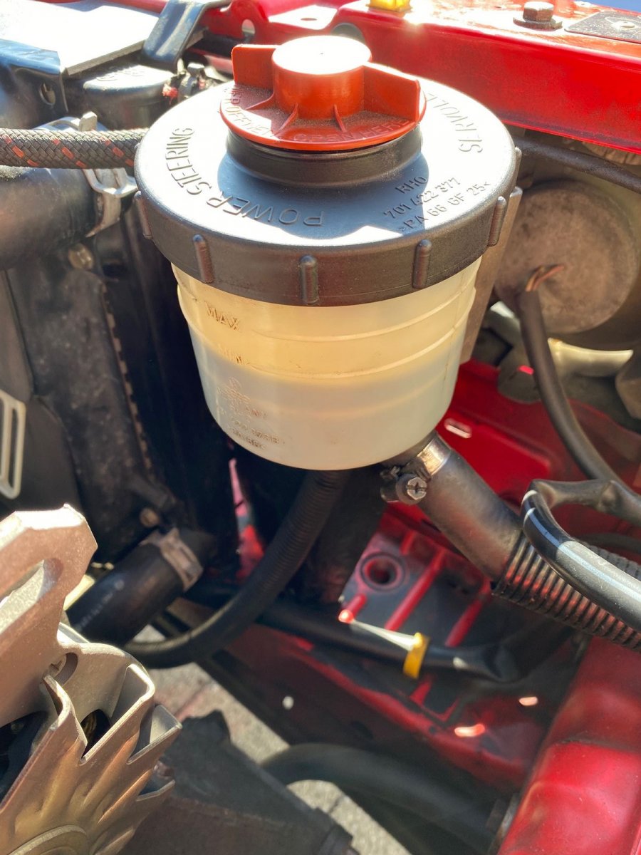

Einen , wie im Netz beschriebenen, "Vorratsbehälter" neben dem Kühler habe ich nicht, sondern ich fand nur den Messstab unten rechts, vor dem Bremszylinder.
Servo im 1er hat den Behälter immer neben dem Kühler .... !!!?!!
fummelst Du am Automatikgetriebe herum ??
........offensichtlich, ich kenne das Teil noch nicht und habe kaum Unterlagen.In dem Behälter neben dem Kühler ist rote Flüssigkeit und ich dachte, diese müsse grün sein !?

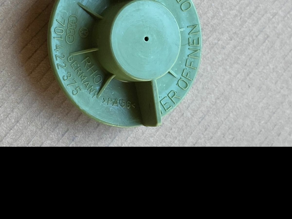

...vor dem gleichen/selben Problem stand ich letztes Jahr auch. Im Behälter sollte rotes Öl laut Deckel sein es befand sich aber eine eher braune Flüssigkeit im Behälter.
Entsteht durch mischen von rotem und grünem Öl.
Nach einigen Recherchen (finde die Artikel allerdings nicht mehr) wurde mir empfohlen auf grünes mineralisches Öl zu wechseln, da dieses Öl weniger Säuren enthält und somit die Dichtungen schont.
Ich hab dieses genommen:
https://www.ebay.de/sch/i.html?_from...i+VW+&_sacat=0
Hab mir zwei Liter gekauft und die Lenkung komplett gespült.

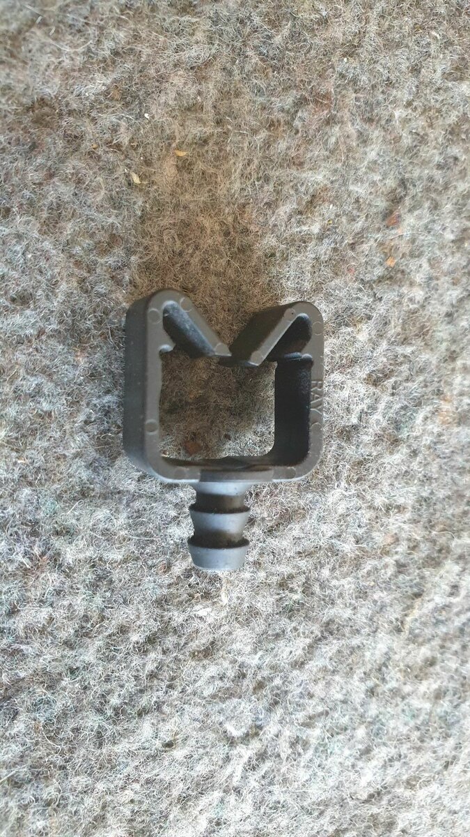

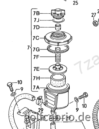

Ausserdem den Ölfilter im Servolenkungsbehälter gewechselt (ist bei VW unter folgender Nummer noch zu bekommen, da dieser nie bei VW gewechselt wurde und deswegen noch vorrätig ist, weil die meisten nicht wissen, das dort überhaupt ein Filter verbaut ist:
431 422 385 A Oelfilter Foto anbei (7H)

Ich kann dein Bild nicht vergrößern
kann den Beitrag leider nicht editieren, deswegen hier das Bild nochmal in groß....
editieren geht nur eine bestimmte Zeit lang ....
5kB war aber auch ein winziges Bild
