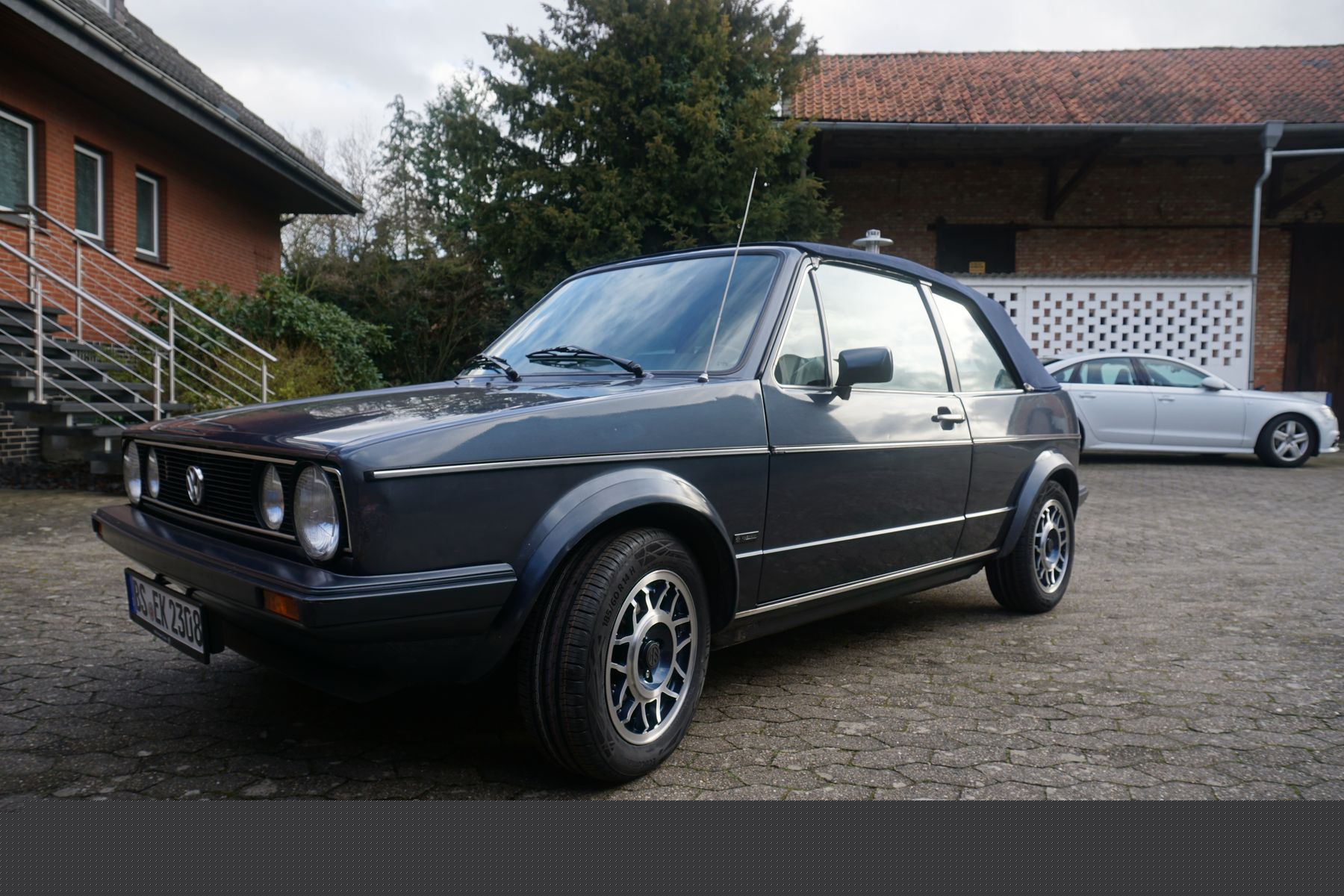

    ich möchte mein Cabrio gerne wieder möglichst in den Originalzustand bringen. Zurzeit sind bei mir Stoßfänger ohne Chromzierleisten verbaut. Auch die Frontscheibendichtung ist ohne Zierleiste.
    Ich bin bisher davon ausgegangen, dass original sowohl beide Stoßfänger, als auch der Scheibenrahmen Chromzierleisten hatten. Die Stoßfänger beim Quartett natürlich in Wagenfarbe lackiert.
    Nun habe ich nochmal ins Originalproskekt geschaut und dort ist keine Zierleiste an den Stoßfängern zu sehen, aber am Fronstscheibenrahmen. Auch bei dem von j.dettke ist keine vorhanden.
    Nun meine Fragen:
    • Weiß jemand, ob original Zierleisten an den Stoßfängern waren?
    • Welche Zubehör-Stoßfänger sind denn zu empfehlen, ich habe diese hier gefunden: Werk34, Oldtimer-Werk
    Ich habe die selbe Fragen übrigens schon hier gepostet.
    Hier noch ein Bild von meinem:
    Danke und viele Grüße

    erstmal Gratulation dazu (Zitat-Ausschnitt)!
    Bist Du denn sicher, daß Du einen Quartett hast? Es könnte ja auch ein
    "Mr. Moon" sein? DER hätte dann Chromleisten an den Stoßfängern.
    Der Quartett hat DEFINITIV keine Chromleisten! (an den Stoßstangen)
    An der Frontscheibe allerdings sehr wohl.
    Beste Grüße, Nils
    P.S.: ansonsten sieht er aber schon schön aus! ich mag helios....:love:
