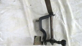

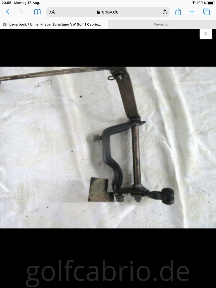

  • Ich suche den lagerbock vom schaltgestänge Cabrio 5gang mit Servolenkung.
    Beim Wechsel der Kunststoffbuchsen habe ich festgestellt, dass die Bohrung für die Buchse so weit ausgeschlagen war, dass die Buchse beim schalten sofort wieder rausrutscht.
    Die normale für Schalter ist lieferbar, für Automatik leider nicht.
    Hat einer noch eine Lieferquelle?
  • Normalerweise können die Buchsen, egal ob original oder Zubehör, nicht rausrutschen sondern nur abnutzen. Ich gehe davon aus das du sie falschherum eingesetzt hast. Oben wird dich Buchse durch den Wählhebel und unten durch den "Knubbel" gehalten. Der Lagerbock ist so massiv da kann eigentlich nichts abnutzen.
