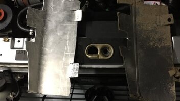

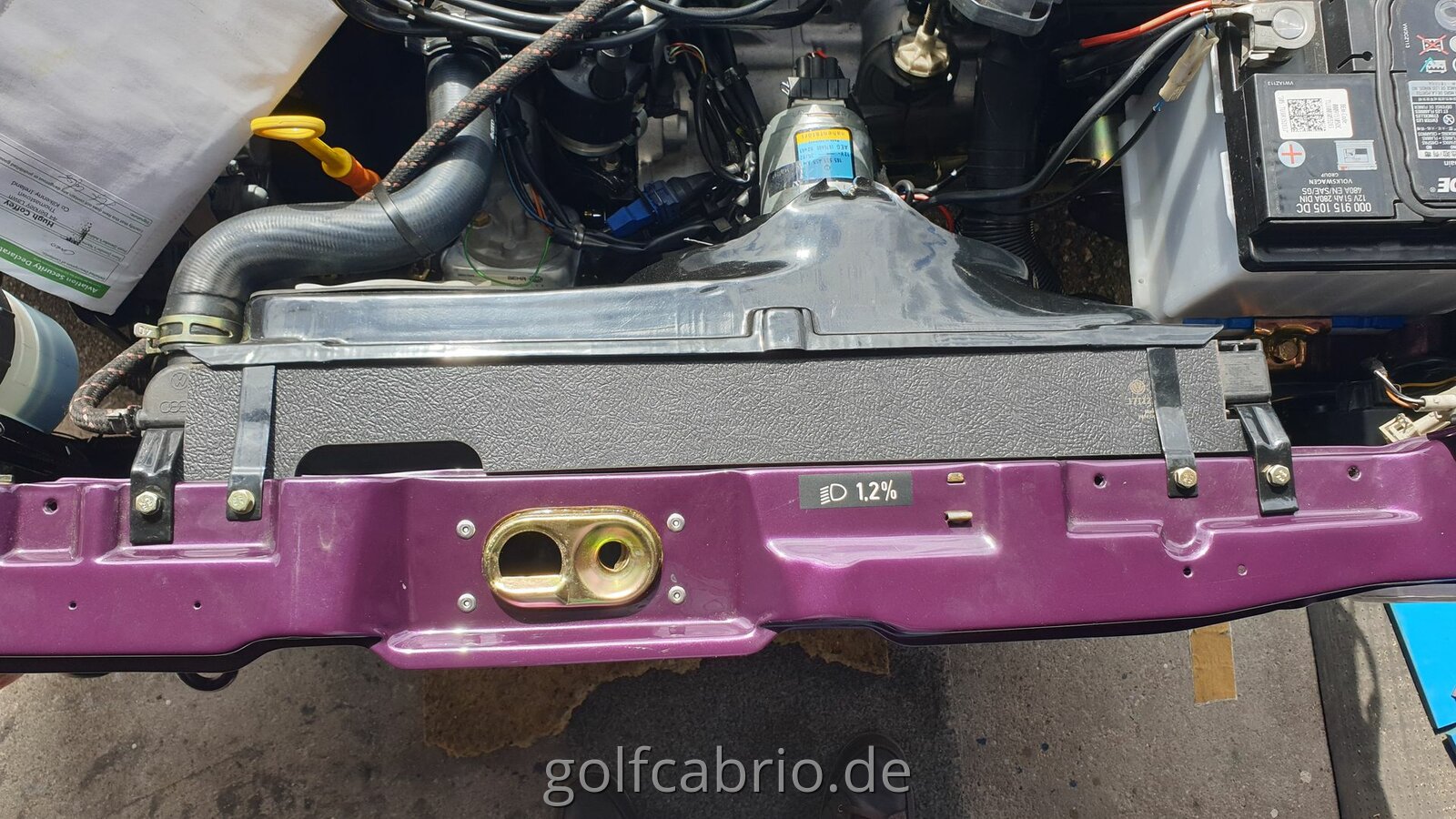

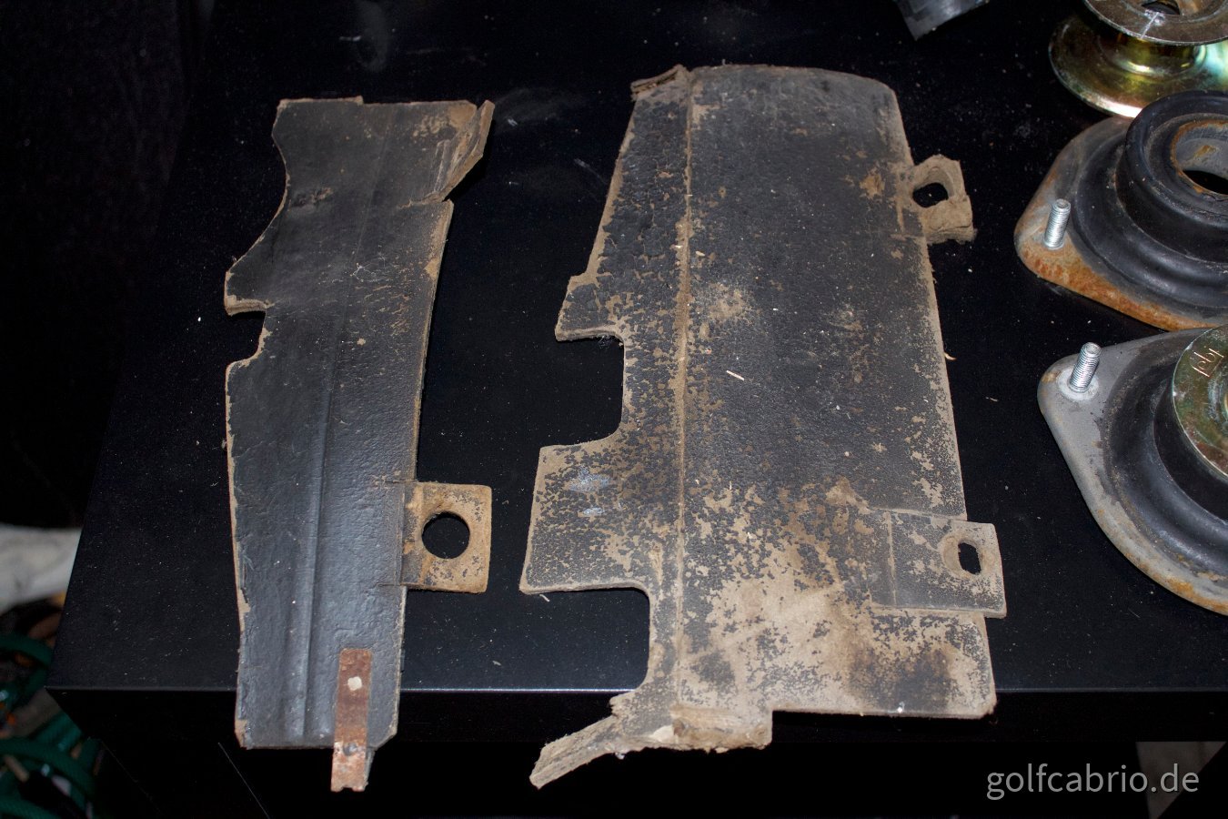

    beim Kühlertausch musste ich feststellen, das die Pappteile nicht mehr die besten sind
    und würde sie gerne austauschen.
    Gibt es die noch irgendwo?

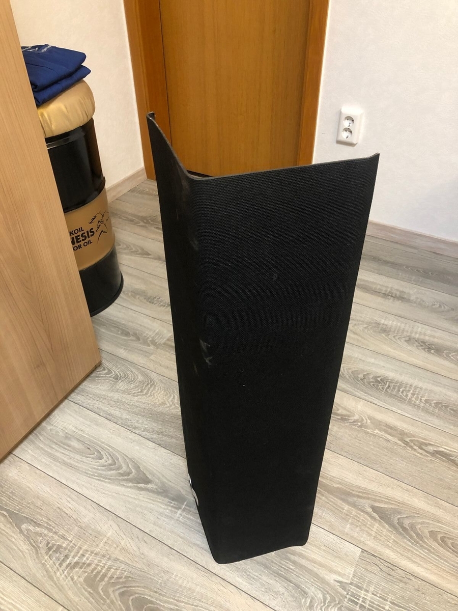

    ich glaube nicht.

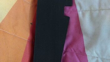

    ich habe aber ein paar m² von dem Material hier. wenn Du die Halter ab bekommst könntest Du die nachbauen

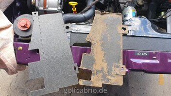

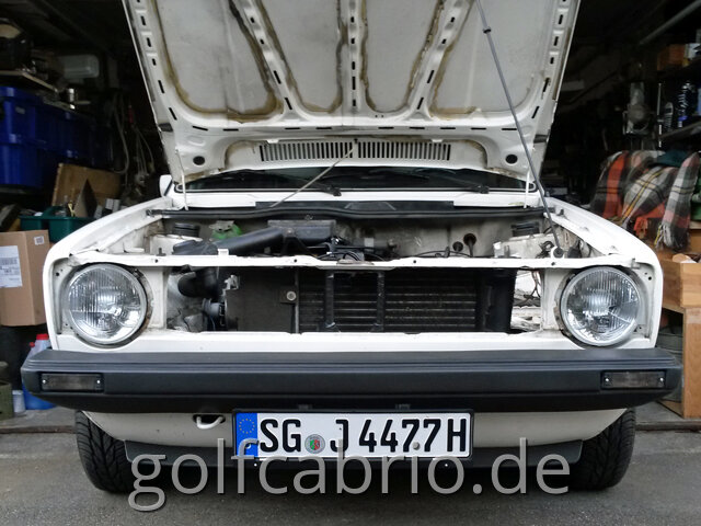

    Die sind doch noch gut ^^. Haltewinkel noch alle dran und nicht wirklich zerfleddert. Erfüllen definitiv noch ihren Zweck.
    Bei CP habe ich spontan nur die obere gefunden, die Seiten nur von allen möglichen anderen Wagen späteren Baujahrs.

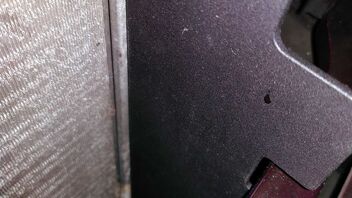

    Habe die damals aus einem Giebelwinkel Bitumen nachgeschnitten:
    Info-Thread https://archiv.golfcabrio.de/forum/rund-ums…pen-k%C3%BChler
    Mein Nachbau https://archiv.golfcabrio.de/forum/rund-ums…116#post1459116
    Grüße, Jens

    Dann werde ich wohl etwas Basteln :)
    Vielen Dank und liebe Grüße

    Gab es vor 2 Jahren noch bei einem Händler in Irland oder England...war zumindest mit original VW Nummer und Logo versehen....soll ich nochmal nachsehen wo ich die herhabe oder ist das damit erledigt?

    Gefunden, hatte im Archiv das mal gepostet. War tatsächlich aus Irland.
    Leider hat er aber die Pappen nicht mehr im onlineshop.;(
    Irland parts
  • DeBär
    Gast
    • 15. Januar 2019 um 11:58
    • #11
    In USA gibts noch welche.: Aber mit Versand und Einfuhrumsatzsteuer + ggf Zoll eigentlich preislich total uninteressant!

    das ist aber nur die obere Abdeckung
    die seitlichen macht wahrscheinlich keiner wegen der Befestigungen die da integriert werden müssen...

    Und die obere gibt's billig bei CP - ich habe aber nur eine gesehen, aber es gab doch 3 Kühlerbreiten, oder?

    Für das Cabrio habe ich nur 2 Maße gefunden = 430 + 525mm aber es gibt 3 verschiedene ET-Nr.

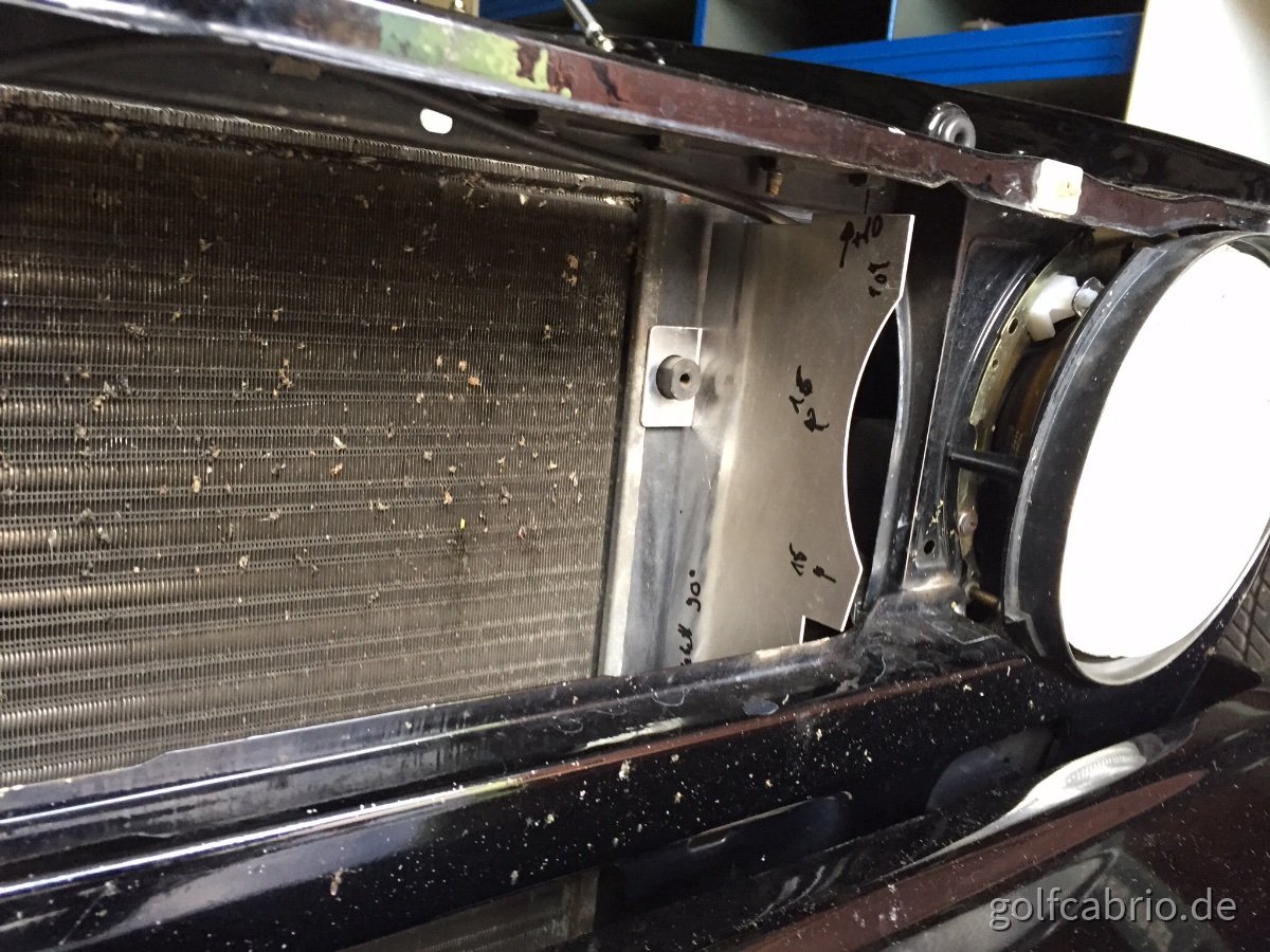

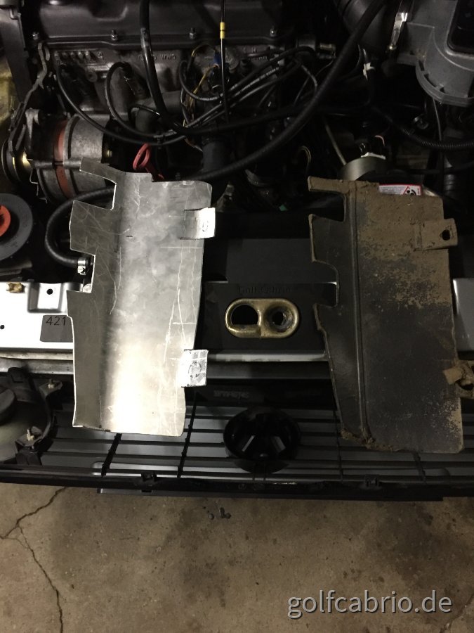

    • 15. Januar 2019 um 19:44
    • #16

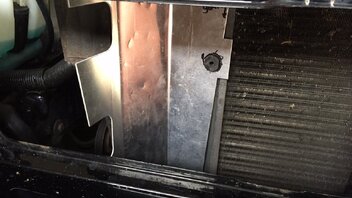

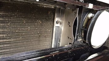

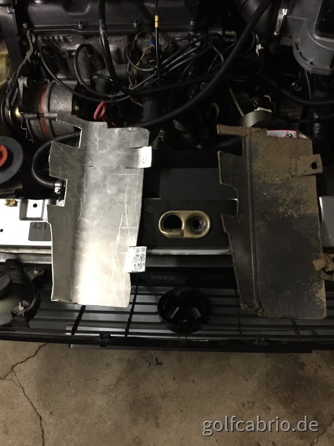

    Ich habe beim aufräumen noch ein Alublech gefunden und es ein bisschen bearbeitet,
    Konni's Quartett

    Gute Wahl lach..

    • 15. Januar 2019 um 19:56
    • Offizieller Beitrag
    • #18

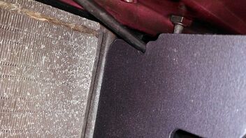

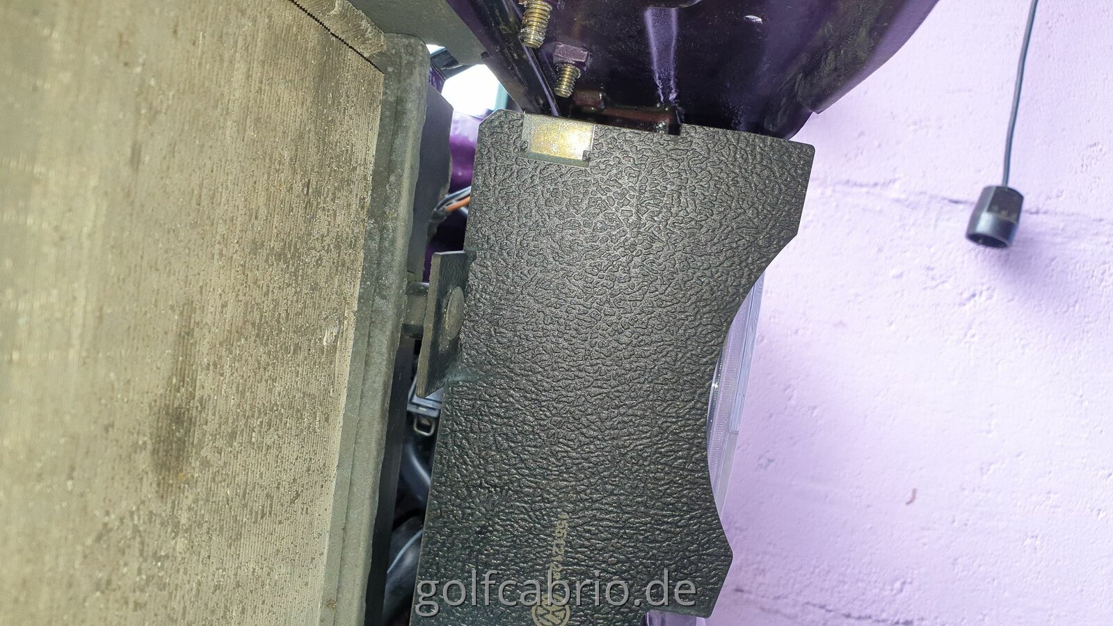

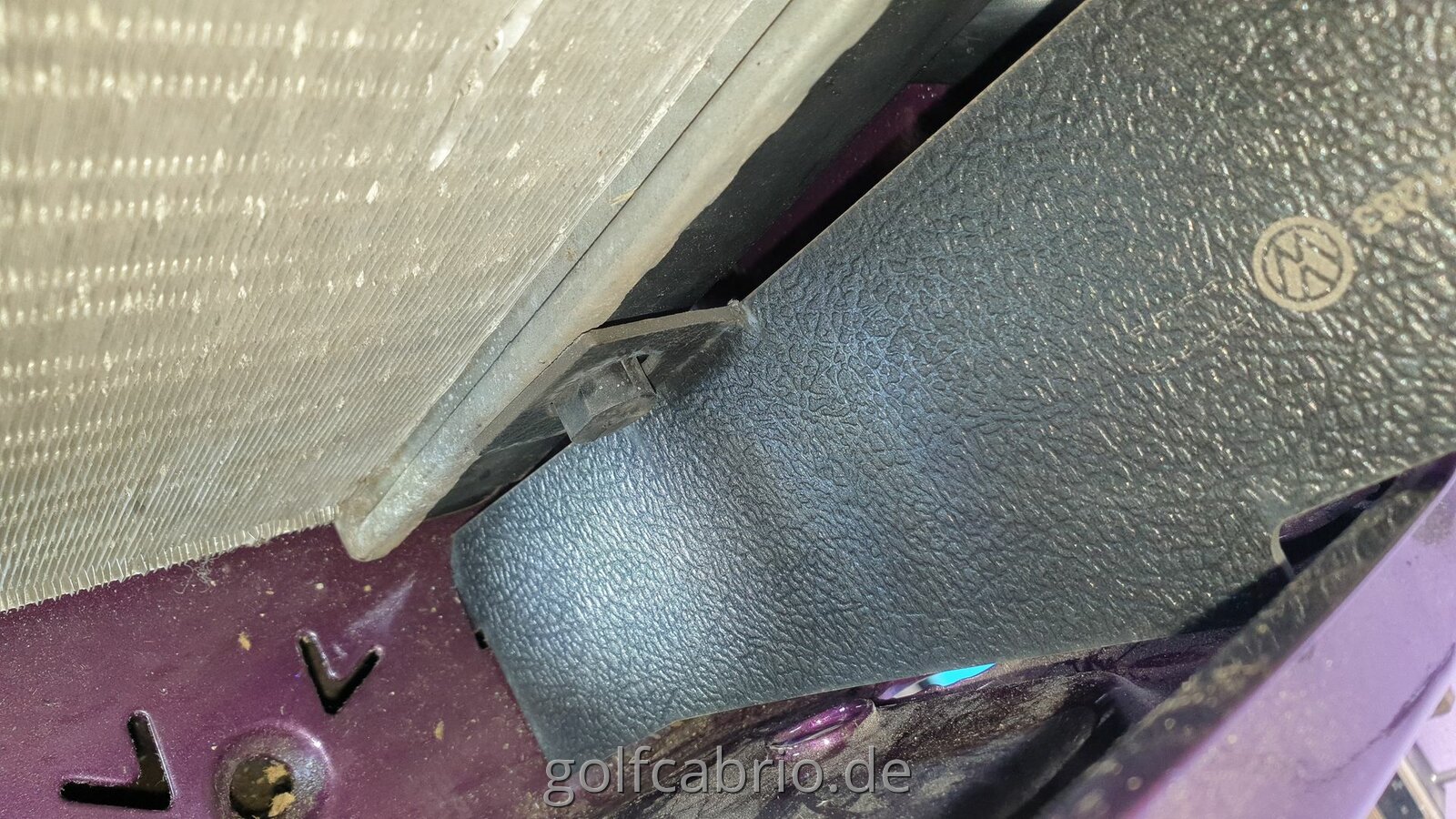

    naja ... da der Kühler in Gummigelagert ist , sind die Pappen eben auch weich um Schwingungen nicht zu übertragen ... Die Pappe ist doch an Kühler und Karosse befestigt ?!?

    • 15. Januar 2019 um 20:07
    • #19
    Stimmt, :/
    Daran hab ich garnicht gedacht.

    Geht aber und stört auch nicht.. Zwinker
