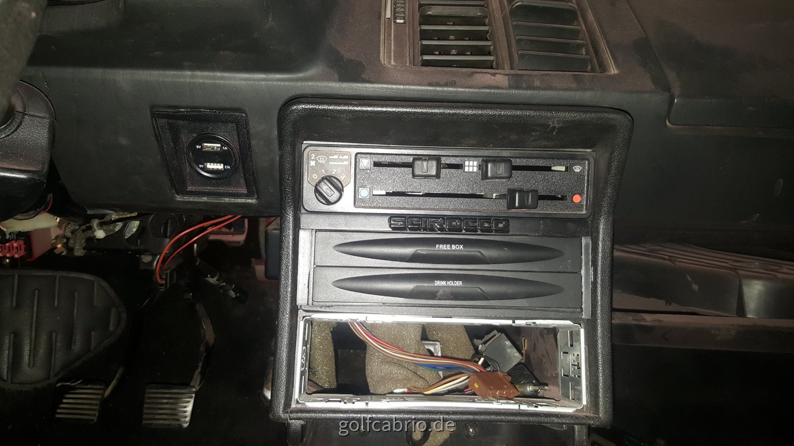

  • Ich hab da mal was universelles aus ebay China gekauft und bei meiner Frau m Scirocco verbaut. War leider nicht ganz DIN Maß....aber mit etwas Geschick kannst Du das Teil schön in die Mittelkonsole einbauen. Hat dann auch noch ein zusätzliches Fach für Kleinkram dabei und zwei Getränkehalter drin.
    https://www.ebay.de/itm/Universal-…qYAAOSwb6BdZ9PF

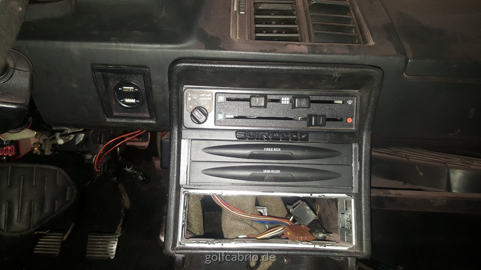

    Sieht eingebaut so aus. Natürlich inzwischen rundum verblendet...da sieht man aber was zum DIN-Maß noch fehlt und man sich selbst basteln müsste, damit es wirklich sauber aussieht. Etwas in der Höhe, da habe ich einfach den kleinen Scircco Schriftzug auf die Verblendung geklebt und seitlich je ca. 5mm.
    Verklebt von hinten mittels Sikaflex Karosseriekleber, da ich dafür sowieso die Konsole zerschneiden musste um den Radioschacht zu erhalten und stattdessen den Aschenbecher zu opfern. Im Auto ist eh striktes Rauchverbot. Davon abgesehen rauchen wir eh nicht. :)

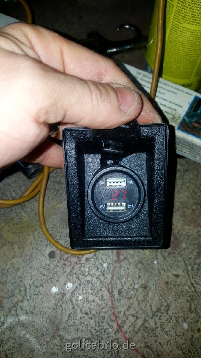

    Daneben wurde statt dem Zigarettenanzünder zusätzlich noch eine kleine Doppel-USB Buchse zum Handyladen inkl. Voltanzeige nachgerüstet. Passte ebenfalls mit etwas Bastelei ins originale Loch vom Anzünder.
