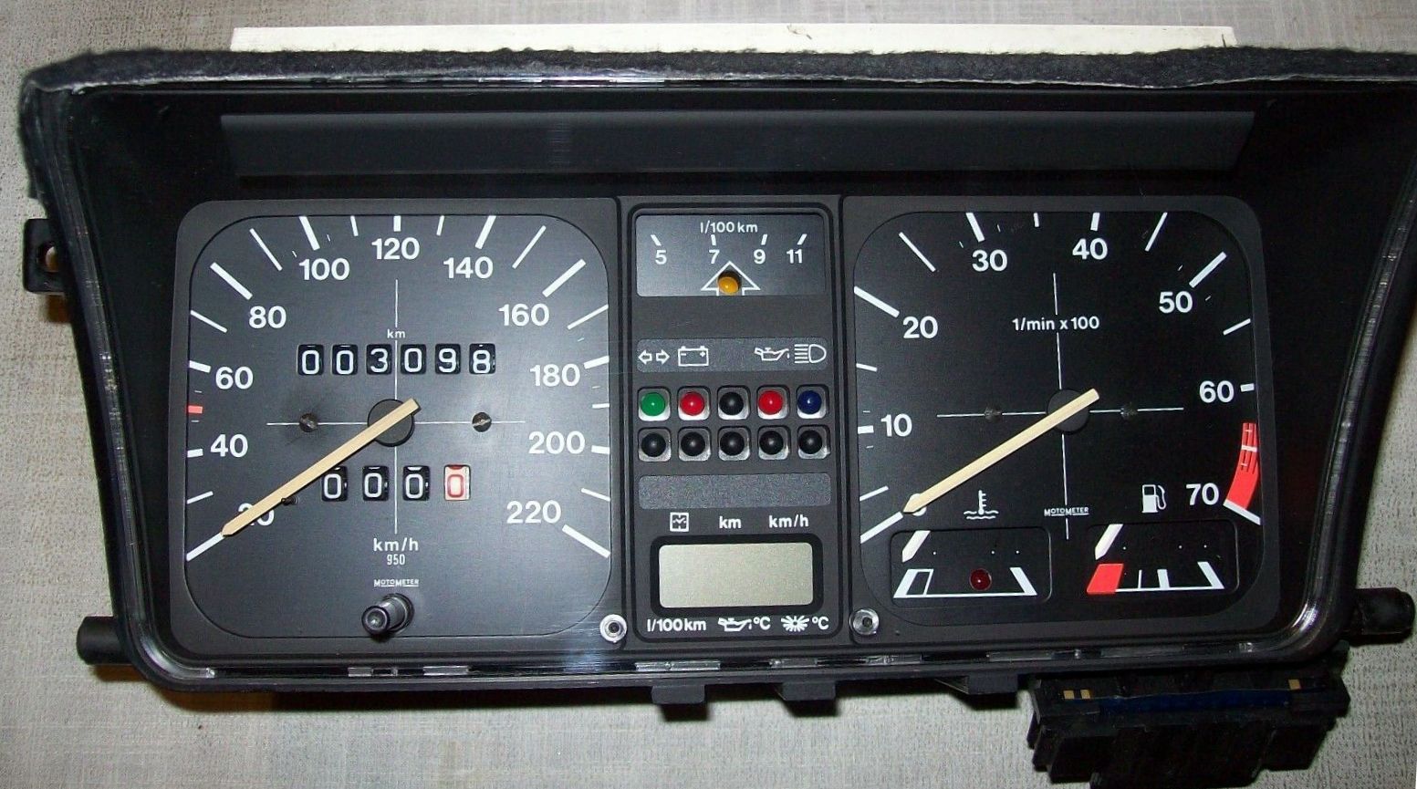

Danke für den Hinweis. Das Tachogehäuse vom Golf 2 passt jedoch nur schlecht in das Armaturenbrett vom Golf Cabrio.
Übrigens unterscheidet sich das KI vom Scirocco II nur geringfügig vom Golf 2.
Tachogehäuse vom Golf 2 bzw. Scirocco habe ich mehrere, mit und ohne MFA. Da sind eher welche über. Ebenso habe ich etliche vom Cabrio mit und ohne MFA, aber leider keines vom BJ 1984/85.
bei dieser Tachoeinheit wäre ein passender Platz oben im Felt der Schaltanzeige. Da würden sicherlich die beiden Leuchten unterzubringen. Dann stellt sich nur die Frage, wo die Vorwiderstände untergebracht werden und, vor allem, wie die Anschlüsse ins KI geführt werden.
MfG

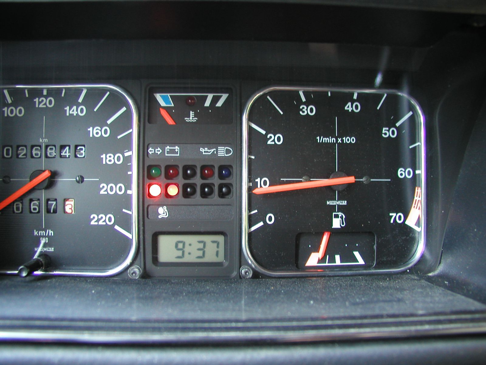

Dann hattest du damals ein KI vom Golf 1 / Cabrio BJ 1983 / 1984. Damals wurde die Speicherumschaltung noch mit einem Drehschalter im KI oben rechts vorgenommen und der Wischerhebel hatte nur einen Knopf für den Rollmodus.
Ich habe mir gerade mal das Video angeschaut. Dass es das KI mit runden Tachos und MFA im Golf 1 Cabrio gegeben hätte, ist mir neu. Auch bei dem letzten US-Cabrio "Collectors Edition" von 1993/94 gab es die eckigen Tachos. Die runden Tachos gab es in Deutschland nur im Golf II (Jetta II, Passat etc.).
Hier ein Bild vom KI mit den Airbagleuchten
MfG
