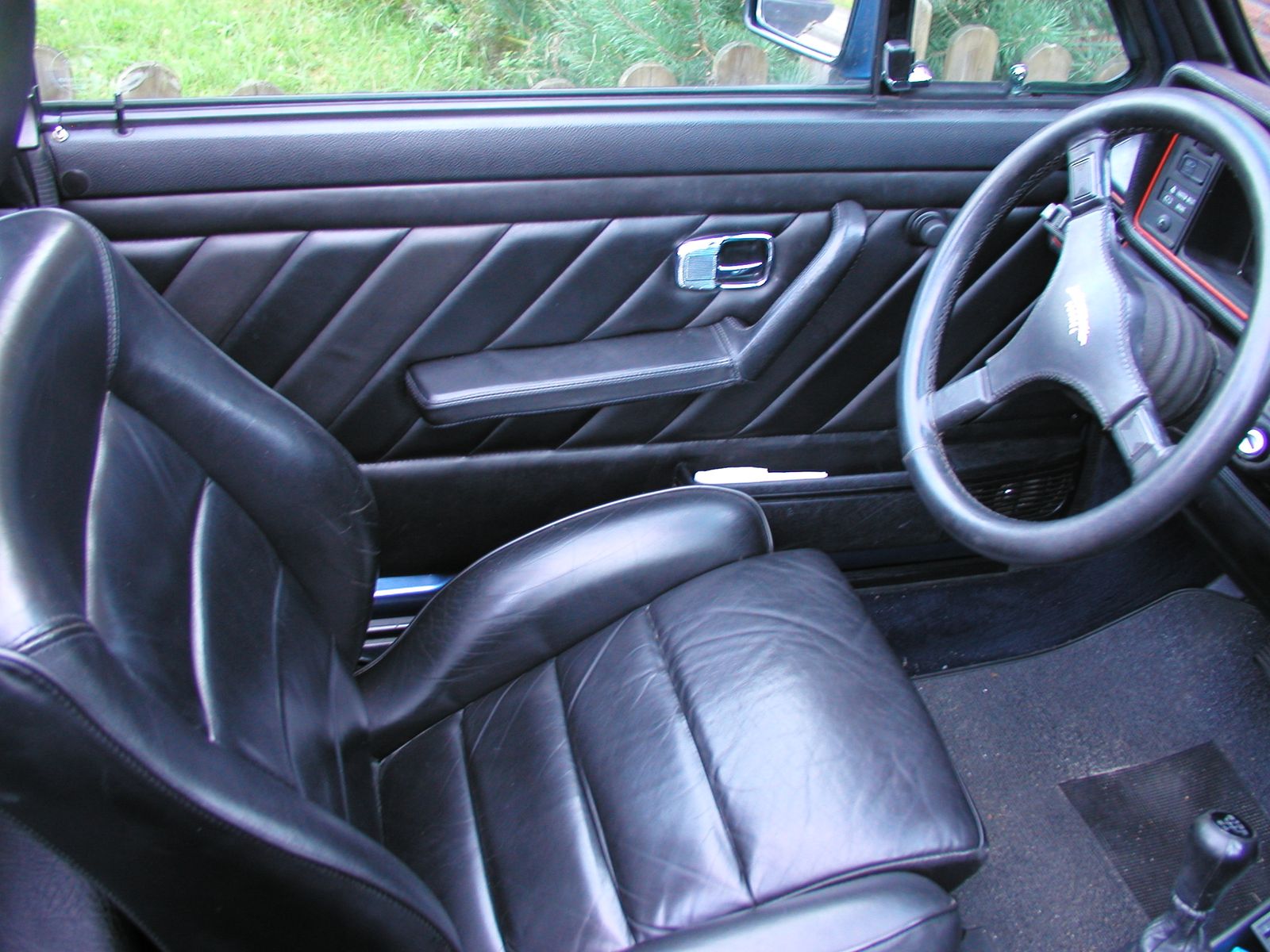

Welche anderen Sitze kann ich mit überschaubarem Aufwand einbauen, vor allem wenn die Rückenlehne original viel zu kurz ist?
ich habe bei meinem Cabrio die Seriensportsitze in der Weise geändert, dass ich das Sitzunterteil und die Sitzpolster vom Scirocco GtII genommen habe. Die Polster sind 3-teilig, und das Mittelteil hat zur Lehne hin eine Vertiefung. Dadurch wird die Lehne effektiv etwa 5 cm länger.
Zudem haben die Sitzgestelle eine Höhenverstellung.
MfG

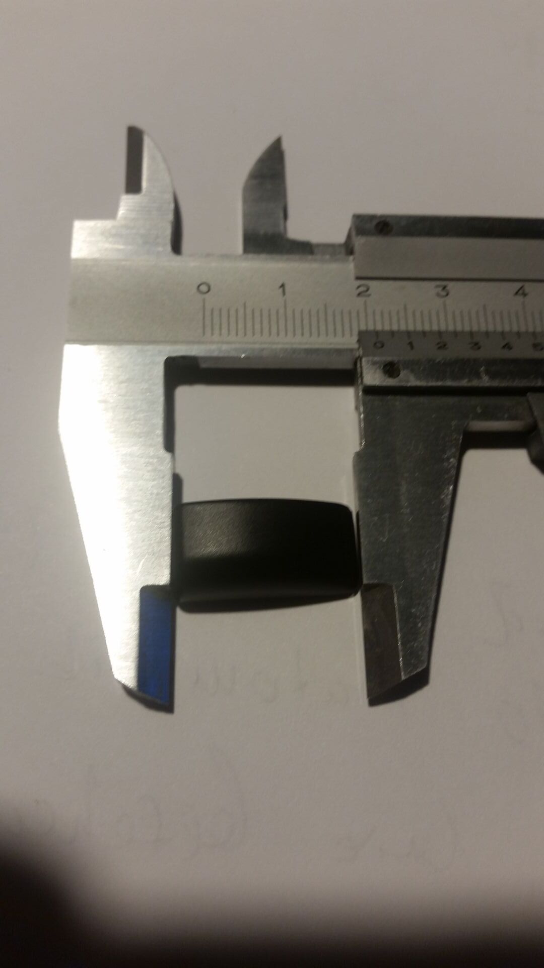

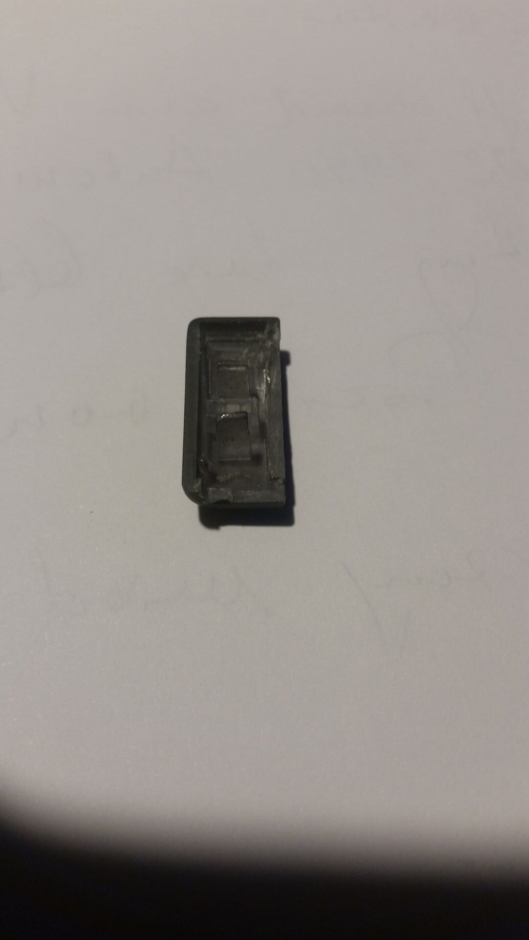

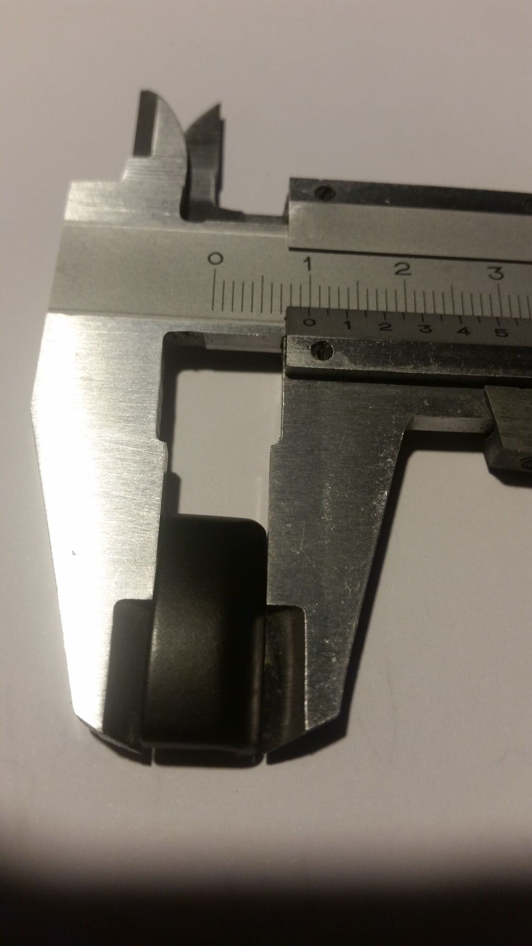

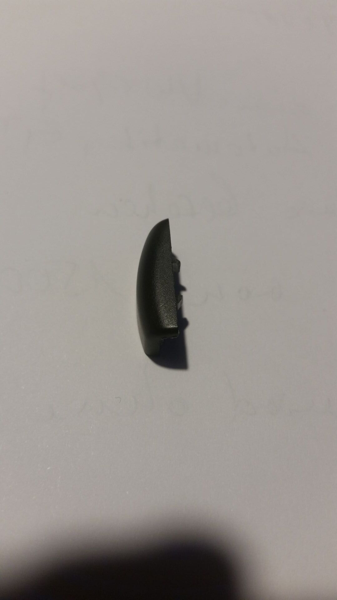

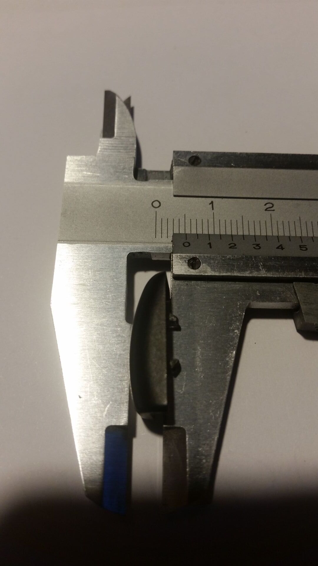

Das Beta 4 müsste die gleichen Kapen haben. Ich meine, ich hätte mir vor einem Jahr welche von einem defekten Radio besorgt. Die habe ich dann auf meinem Gamma 4 mit Sekundenkleber verklebt.
Du kannst aber auch mal die Maße vergleichen.
Ja, mithilfe des Reparaturleitfadens.
