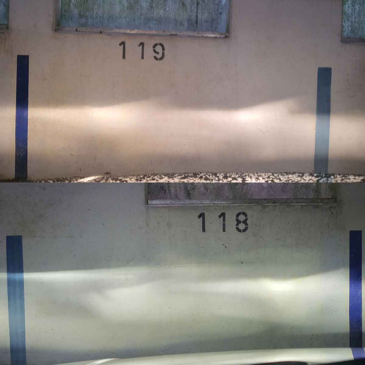

Oha, der schluckt ja heftig ![]()
Wenn man es mit der Ausgangslage vergleicht ist das schon eine erhebliche Verbesserung ![]()
Hätte ich nicht gedacht. Sehr schön
