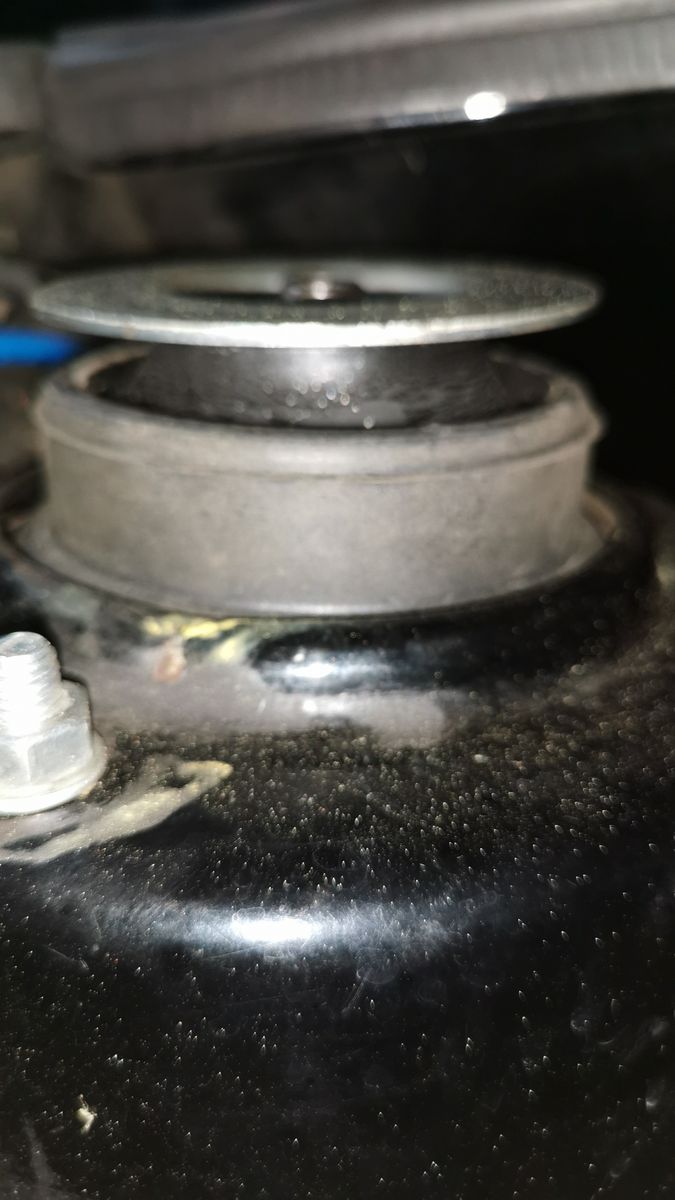

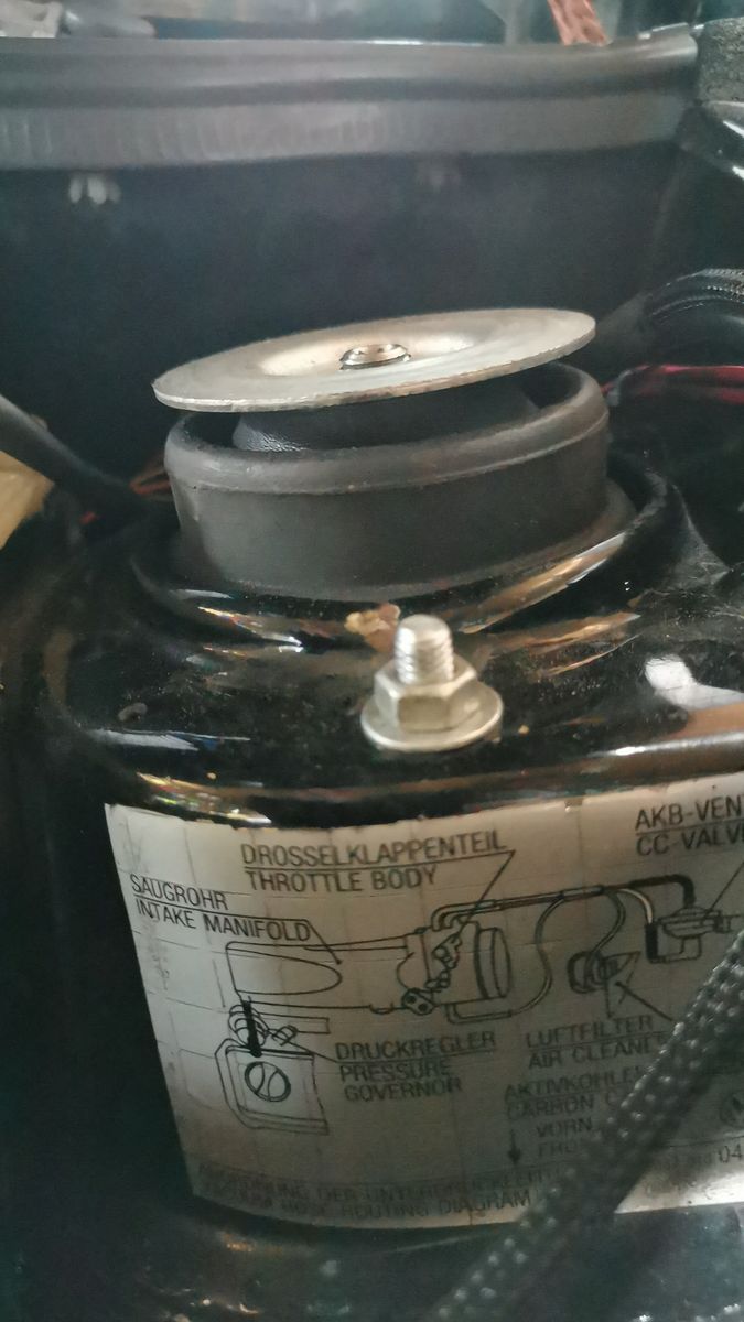

    • Herbie53
    • 29. April 2022 um 13:39
    Hier ohne / mit Auspuffgummi. Links kann das Federbein drinn bleiben, rechts hab ichs ausgebaut.

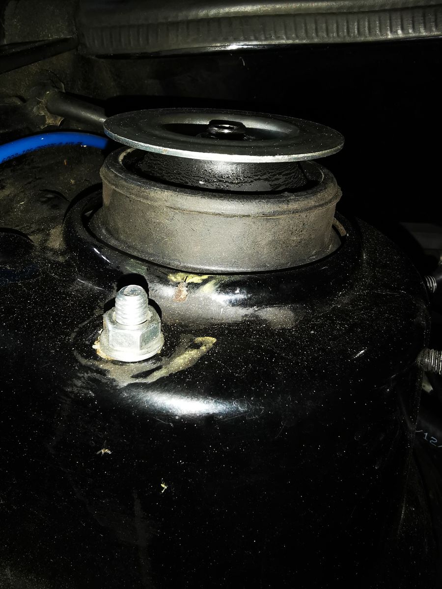

    • 29. April 2022 um 11:06
    So sieht das aktuell bei mir aus. Zwischen Aussening und Gummi ca. 10mm Abstand

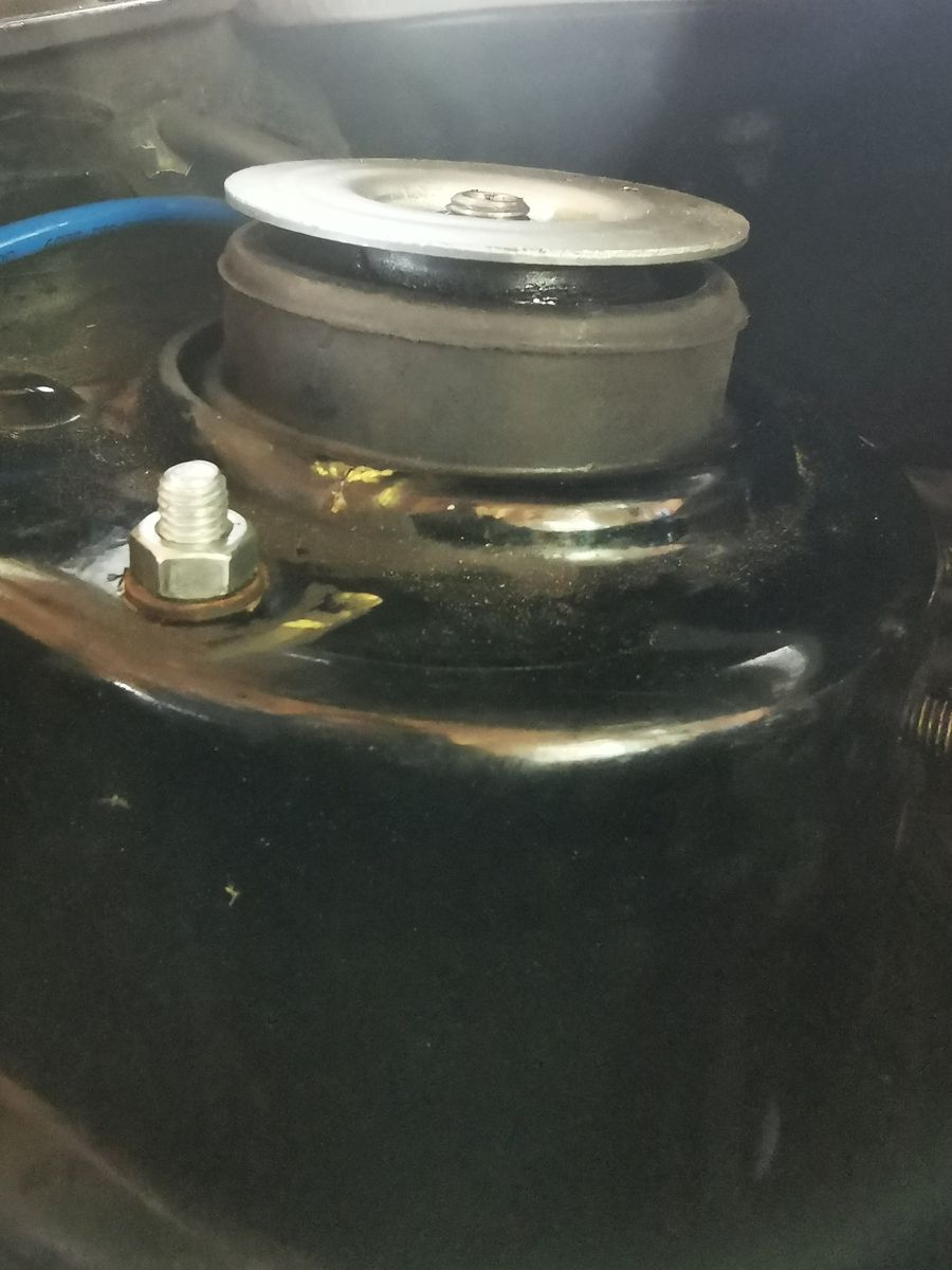

  • Einbaulage 2H
    • Herbie53
    • 27. April 2022 um 20:06
    So schaut das aus wenns so ausschaut wie es nicht ausschauen soll. ;)
