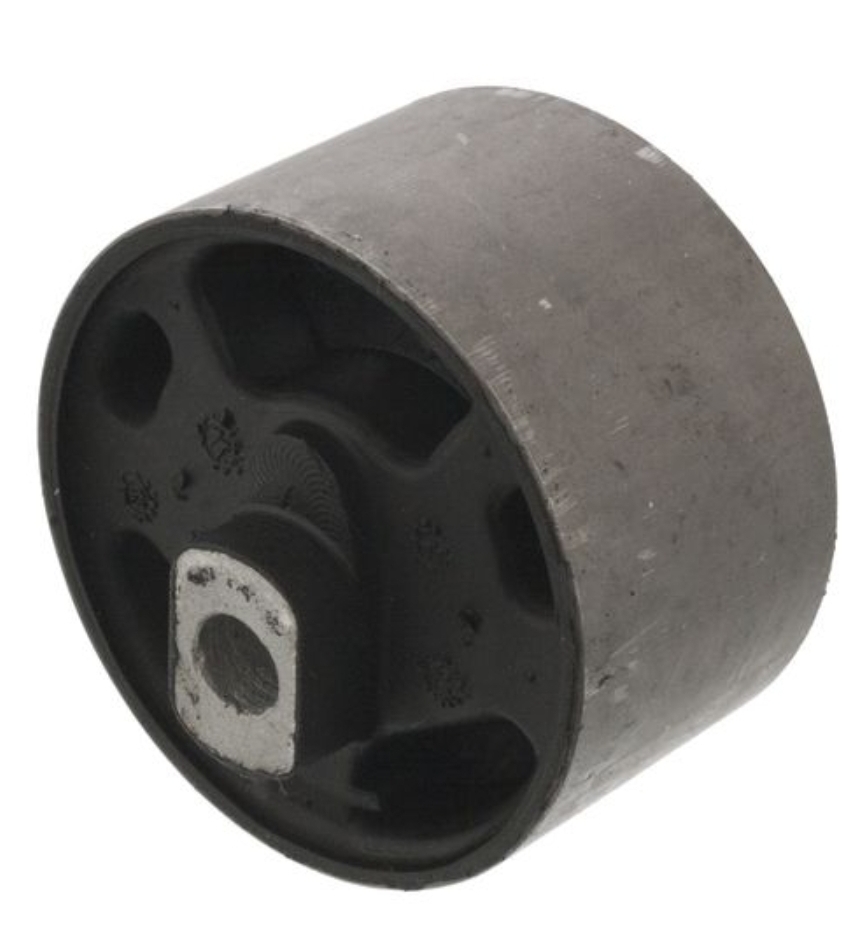

Lager sind alle frisch. Drehmomentstütze vorn und Getriebestütze haben Langlöcher. Über die Getriebestütze läss sich der Motor kippen?

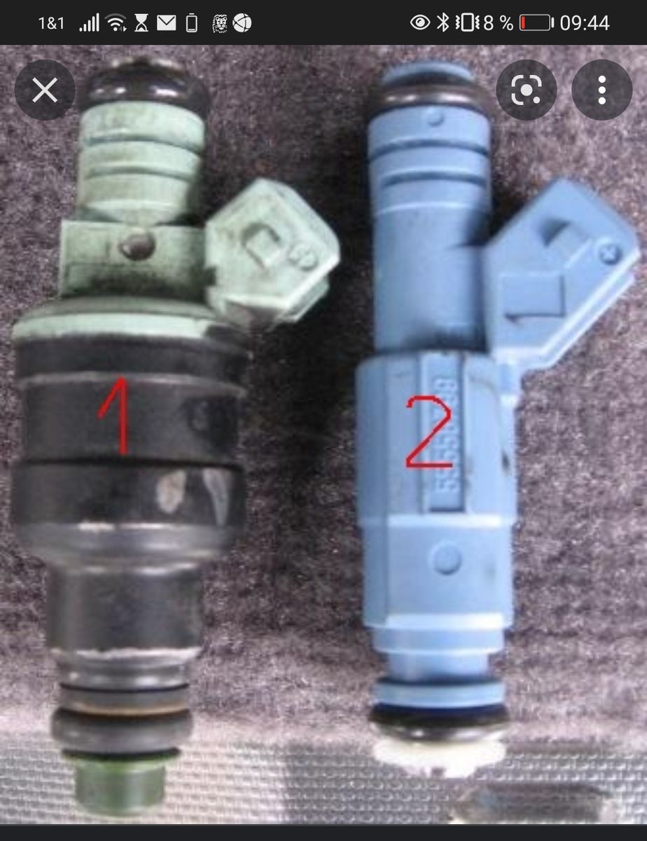

Vielleicht hat schon wer die Einspritzdüsen verbaut und kann etwas dazu schreiben!?
Ja hab den Satz sehr günstig bekommen. Hab zugeschlagen nachdem einige hier im Thread bereits gekauft hatten.
GolfCabrio_IN : Bei dem Ring handelt es sich um einen Stützring der den korrekten Sitz in der Aufnahme gewährleisten soll.
Genau der fehlt bei meinen Düsen.
Laut VW Lagerist wurden die EV 1 durch EV 6 ersetzt. Im originalen 2H Kopf sollten die EV 6 funktionieren. Für 2E Köpfe mit ABK Ansaugbrücke wird wohl ein Einsatz an der Drehbank erforderlich. Obwohl auch hier als Ersatz für den ursprünglichen Spender der Ansaugbrücke EV 6 Düsen ohne Austausch der Düseneinsätze gelistet sind.
Für meine EV 6 Düsen gilt : Wer nie was billiges kauft kann wohl nie was sparen
Wollte die neuen Düsen einbauen. Das Ergebnis war eher ernüchternd. Bekomme die Düsen in den Einsätzen der ABK Ansaugbrücke nicht dicht.
Gibt es hier andere Einsätze für die Ansaugbrücke die auf die Bauform der neuen Einspritzdüsen angepasst sind?
Aktuell sind Einsätze mit der Teilenummer 037 133 555 B verbaut.
