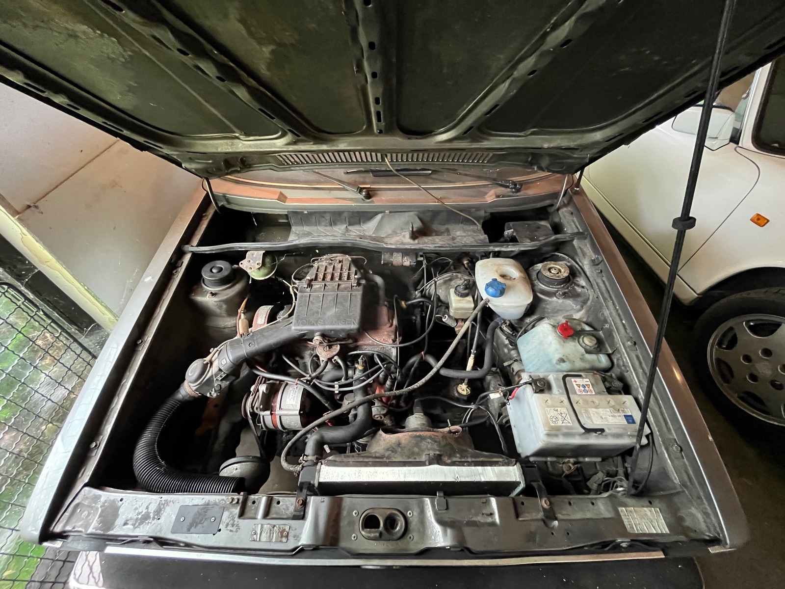

Wenn eine neue Pumpe erworben wird, nimm was vernünftiges. Z.B. Pierburg, wechsle den Benzinfilter und überprüfe den Tank sowie den "Rüssel" im Tank. Falls Dreck im Tank sein sollte, so erforsche dessen Herkunft...
Was ist denn außer Pierburg noch vernünftig, oder ist Pierburg der Maßstab?
Tank zischt beim Öffnen?
Wie alt ist die mech. Pumpe (sh. Bild oben)?
Danke Saxcab!
Wegen vorhandenen Unterdruck? Muss ich prüfen.
Die Pumpe ist im Zweifel so alt wie das Auto… auf Verdacht tauschen? So teuer sind die nicht… ?
Ferndiagnose schwierig
ja das dachte ich mir schon…
Und natürlich hat der KEIN Relais … blöd von mir. Ich werde berichten …
Vergaserflansch wurde vor 3 Wochen neu gemacht …
Macht es Sinn auf Verdacht mal das Kraftstoffpumpenrelais zu tauschen oder auch die Pumpe selbst?
Ich verstehe den Zusammenhang nicht: wenn ich voll am Gas stehe, also das Gaspedal durchgedrückt habe, kann ich die Drehzahl zum fahren einigermaßen hochhalten. Anfahren kann ich bspw. Nur mit hoher Drehzahl…
Grübel, grübel…
Der Tank soll angeblich in Ordnung sein, der Filter ist neu…
Kann es auchcrine vergaserthematik sein?
Ich habe den EX Motor mit dem 2E Pierburgvergaser…
was alles haben die denn beanstandet?
Nein, kein TÜV Thema,… das passt super. Gasannahme passt nicht, war vorhin unterwegs und bin einigermaßen froh, mit ruckeln und Vollgas in den verschiedenen Gängen nach Hause gekommen zu sein,…
Mich nervt gerade, dass der „Luigi“ wieder wegen irgendwelcher blöden Dinge, die ich noch nicht einordnen kann. im wahrsten Sinne des Wortes aus dem Verkehr gezogen ist 🤬😡😤 … bin gespannt ob ich das einigermaßen stabil bekomme oder ob das eine Dauerbastelstory bleibt 😡🤬 Ich hatte sogar hin und her überlegt, ob ich die Weltreise nach Witten antrete,… das kann jetzt erstmal komplett haken…
Ich bräuchte mal wieder Euer geschätztes Wissen… bin grad mit dem Cabrio kurz unterwegs gewesen,… erstmal alles normal, 110-120 Autobahn, dann ein paar Kilometer innerorts…. Auf einmal merke ich, wie er nur noch schlecht Gas annimmt,… nur mit hohen Drehzahlen und voll durchgedrücktem Gaspedal läuft er einigermaßen, bei niedrigen Drehzahlen fängt er das Ruckeln an, kommt nicht Vorwärts und zickt rum. Hab mich dann mit hauptsächlich durchgedrücktem Gaspedal nach Hause gezittert.
Was kann das sein? Irgendjemand nen Verdacht… ? Danke!!!
