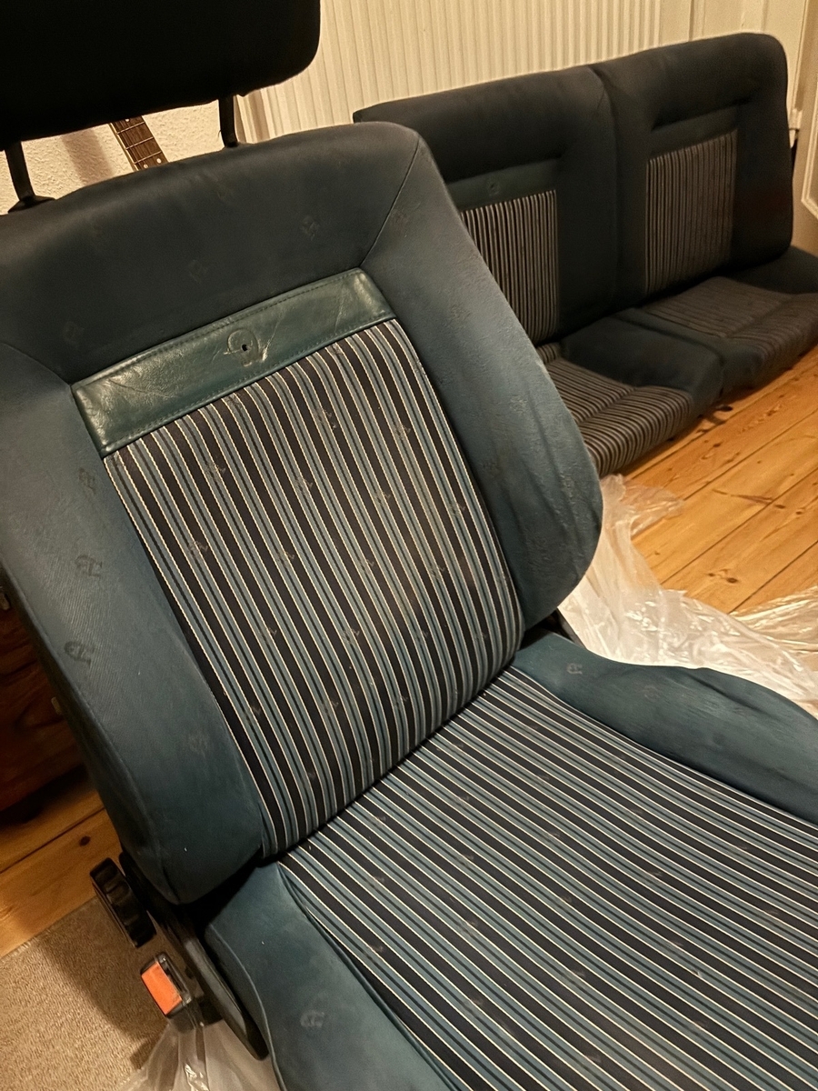

    Ich habe nun drei ganze Sets in meinen Händen gehabt. Alle haben die „ausgeblichenen“ typischen Erscheinungen gehabt. Nach der Aufbereitung waren alle wieder frisch. Was ich damit sagen will: die bleichen Stellen sind nicht bleich sondern vielmehr dreckig und sparkig. Natürlich macht das UV-Licht sein übriges, aber alle sind wieder frisch geworden.
    Vorher:
    Nachher:

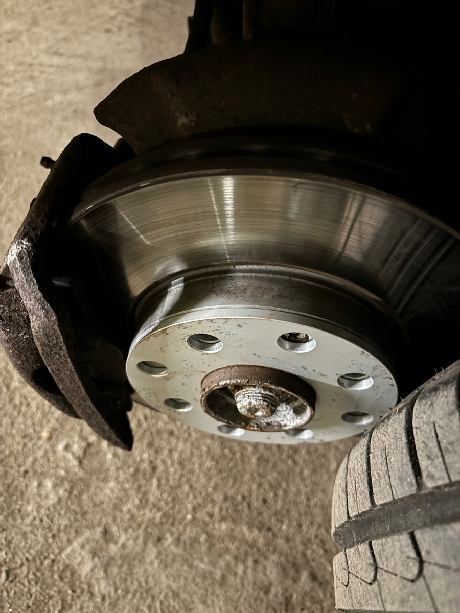

    Haben die 10er keine Zentrierung? Hat bei mir nicht funktioniert. Habe dann
    10er mit Zentrierung gekauft.
    Bin extra noch einmal runter und habe eine abgemacht. Da ist noch genug Platz. Keine Ahnung… vielleicht hast du sie verkehrtherum aufgesetzt?
