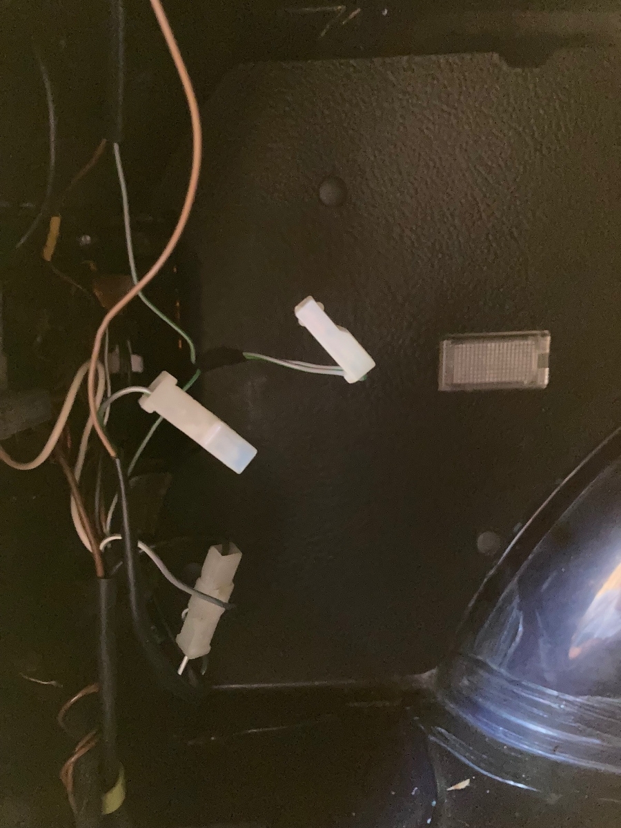

da hat jemand gebastelt ... an der + Klemme sind ja extra kleinere Stecker vorgesehen, damit es nicht vertauscht wird.
Aber interessant.... Du kaufst n Auto und prüfst nichtmal die Beleuchtung
Ich würde die Kabelschuhe am grau/gn Kabel gegen isolierte 3,5mm Stecker tauschen
Was ich an dem ganzen Thema halt überhaupt nicht versteh ist, das es ja ging.
Einzige Änderung die ich halt gemacht habe ist die Instandsetzungen der Beleuchtung vom Warnblinklichtschalter und Zigarettenanzünder und die Beleuchtung ging auch, hatte ich geprüft. Alles merkwürdig.
Mit den isolierten Steckern ist eine gute Idee
Massekabel war angeschlossen an plus, das grüngraue an Masse. Habs gedreht jetzt fliegt die Sicherung nicht mehr. Alles leuchtet wie es soll. Als ich heute morgen geschaut hab war auch eine 15A anstatt eine 10A drin, weiss nicht was die da gefummelt haben.
opps sorry, da hab ich Dich verwechselt.
Kein Problem alles gut
Vielen Dank für eure Unterstützung, da hat wohl der Vorbesitzer die kabel vertauscht. Jetzt ists richtig angeschlossen und es geht, da bin ich wohl seit einem Jahr ohne innenbeleuchtung rumgefahren 😅
So habe ich es vorgefunden. Das braune war nicht an dem masse anschluss
Das sieht bei den Leuchten hinten auch so aus das dort mal einer nen kabel von der einen zur anderen gezogen hat, hab den wagen ja erst seit letztem jahr, ich bin unschuldig😂
Sind 2 Kabel angeschlossen braun und das grau grüne
Hab jetzt die verkabelung der kennzeichenbeleuchtung ausgebaut. Jetzt fliegt nix mehr. Wie müssen denn da die kabel angeschlossen werden?

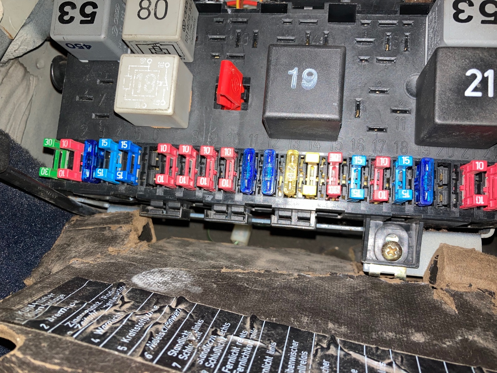

Kann es am sicherungskasten liegen?
Was ich in der letzten Zeit gemacht habe:
Warnblinkerbirne im Schalter inkl. Schalter getauscht
Zigarettenanzünder getauscht inkl. Birne
Aber ich hatte vorhin alle verbraucher ab:
Nebelschlussleuchtenschaltrr
Heizschalter für heckglas
Heizungsblende
Tacho
Zigarrettenanzünder
Macht nach schalten auf standlicht sofort pitsch
Steckplatz 7 ist nix drin
