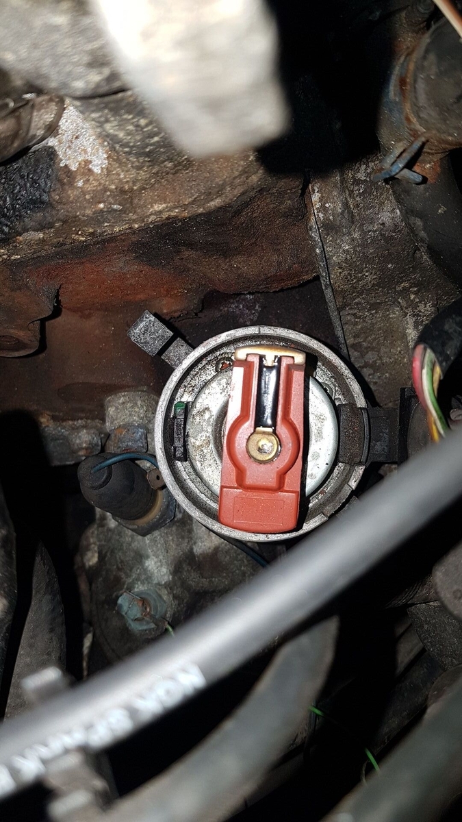

Hab nun nochmal mit meiner Frau gedreht. Die OT Markierung der Nockenwelle steht nun gleich mit dem O der Schwungscheibe. Da ist beim drehen am Reifen wohl minimal Spiel das es nicht immer exakt passt. Ist das normal? Hoffe man erkennt nun wo der Zündfinger steht. Ist mit dem Handy nicht leicht. Gruß Marc

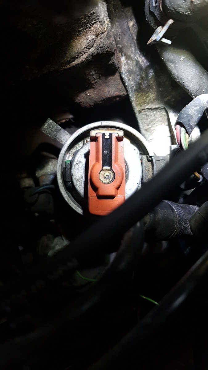

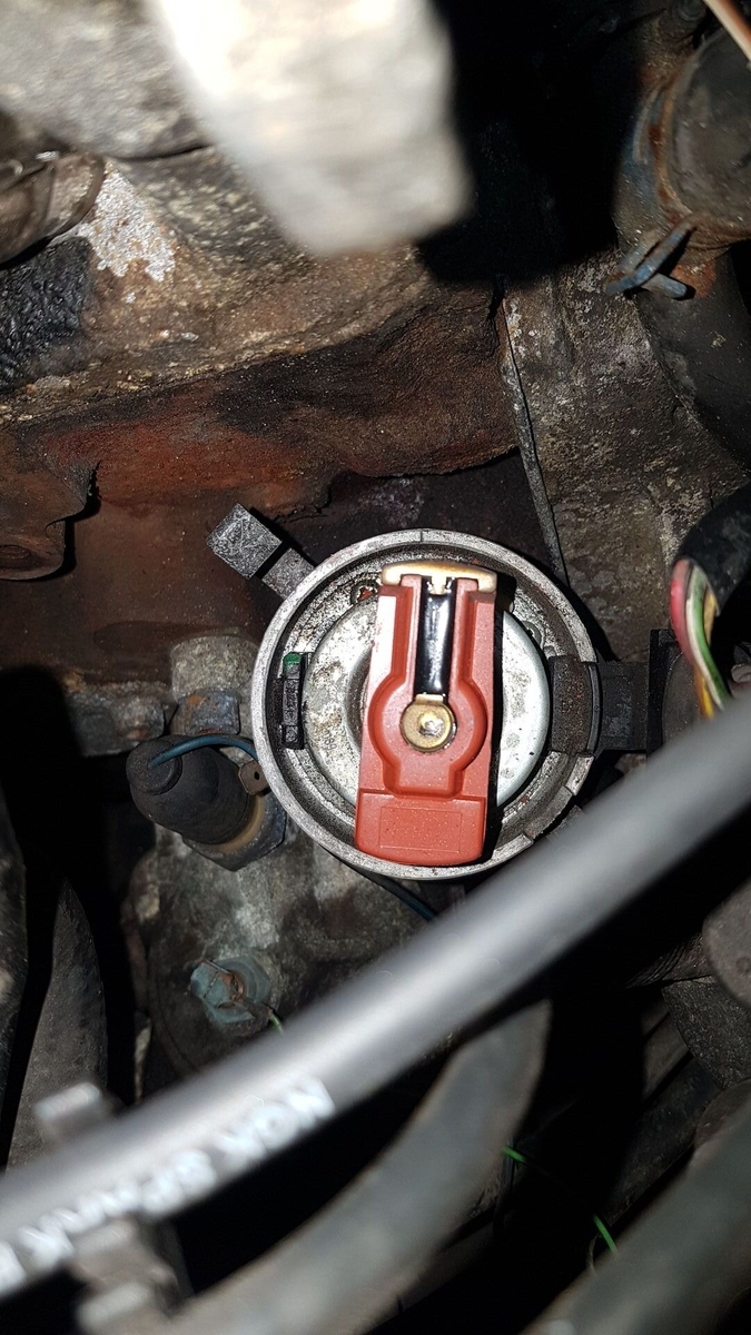

So hab nun mal die OT Markierungen kontrolliert. Ich bin leider kein Kfz Schlosser und kann es nicht deuten wie es nun tatsächlich gehört und wieviel Toleranz es gibt. Auf jeden Fall bei OT am Zahnrad oben von der Nockenwelle ist die O Markierung auf der Schwungscheibe nicht genau auf dem Pfeil der aussieht wie eine Gewinde Spitze. Hab mal Bilder gemacht. Hoffe man erkennt was. Achso es gibt ja 2x OT beim drehen des Motors. Wie weiß ich welche richtig ist? Im Öldeckel kann ich nix sehen da ist ne Kappe drüber . Lieben Gruß Marc
