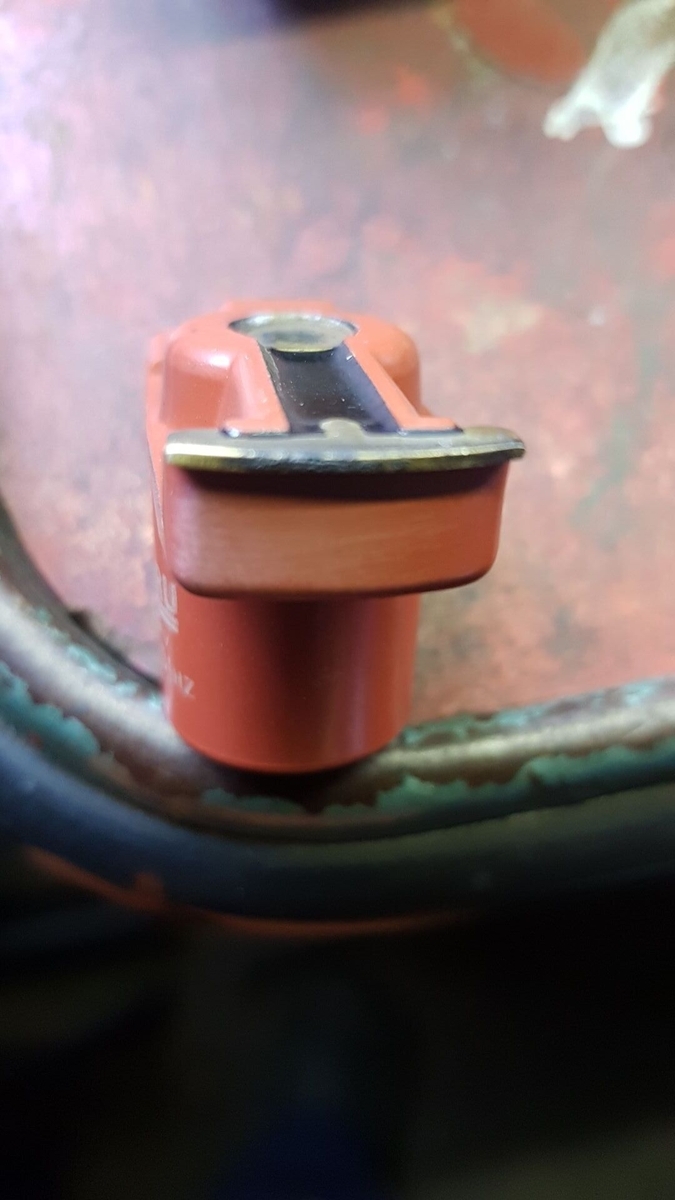

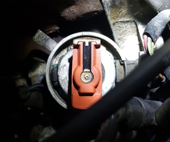

    Verteilerkappe Beru mit Finger

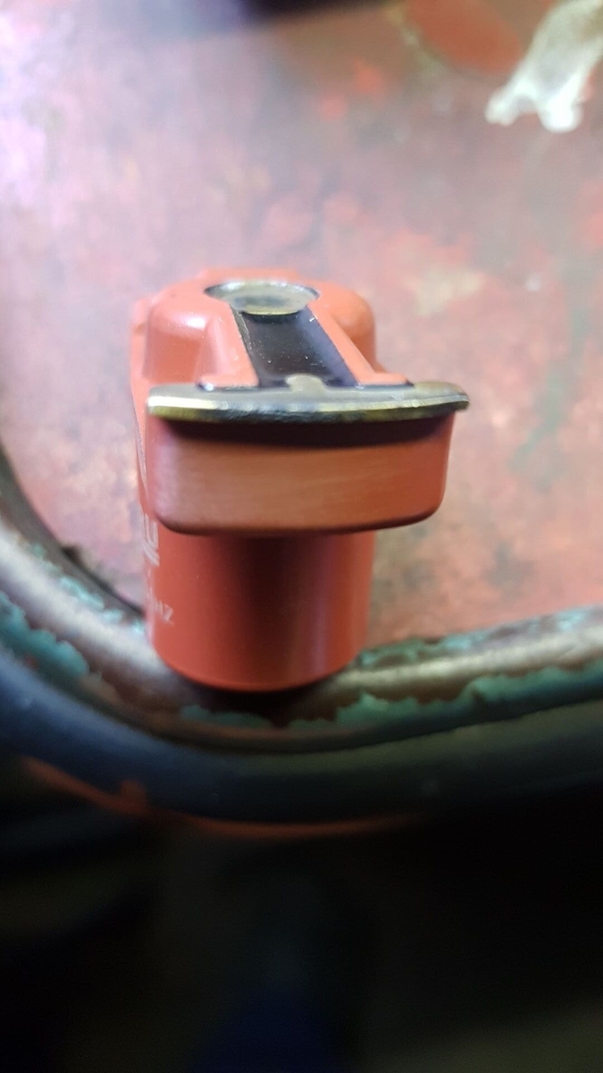

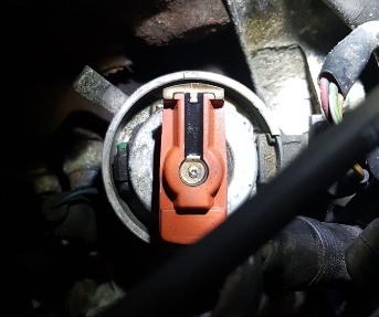

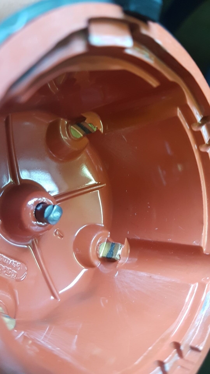

    Das Innenleben der Kappe konnte ich drehen. Was meint Ihr zum Kontaktstift in der Mitte? Gehört der wohl so flach oder auch ein Fehler? Wollt heute Abend noch Zündung einstellen und das Standgas
    Gruß Marc

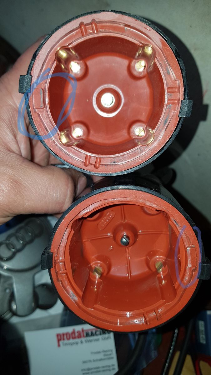

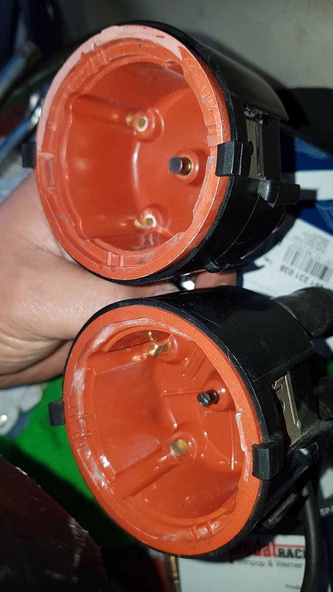

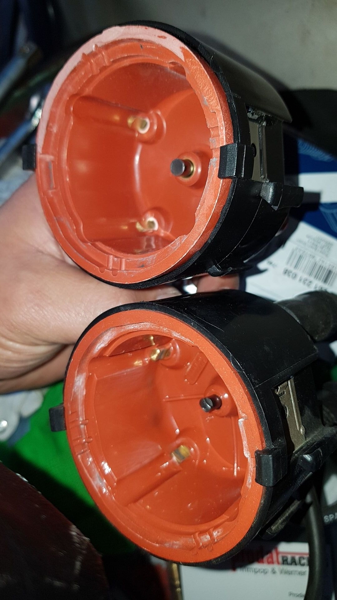

    BITTE erschlagt mich nicht aber muss nochmal was fragen 8)
    Gibt es bei den Verteilerkappen Unterschiede obwohl die Beru Nummer gleich ist? Bei mir ist die neue Beru Kappe spiegelverkehrt. Wenn ich die Kappen nebeneinander halte so das die Kerbe gleich ist innen drinn ist die Kappe aussen verdreht. Die Beru Schrift bzw diese Halterung auf einer Seite sind dann verkehrt. Für einen Klipp gibs ja in der Kappe eine silberne Verstärkung das ist auch verdreht. Bei der alten ist der Stift in der Mitte abgerundet bei der neuen glatt.
    Hoffe ihr habt es verstanden was ich mein :saint:

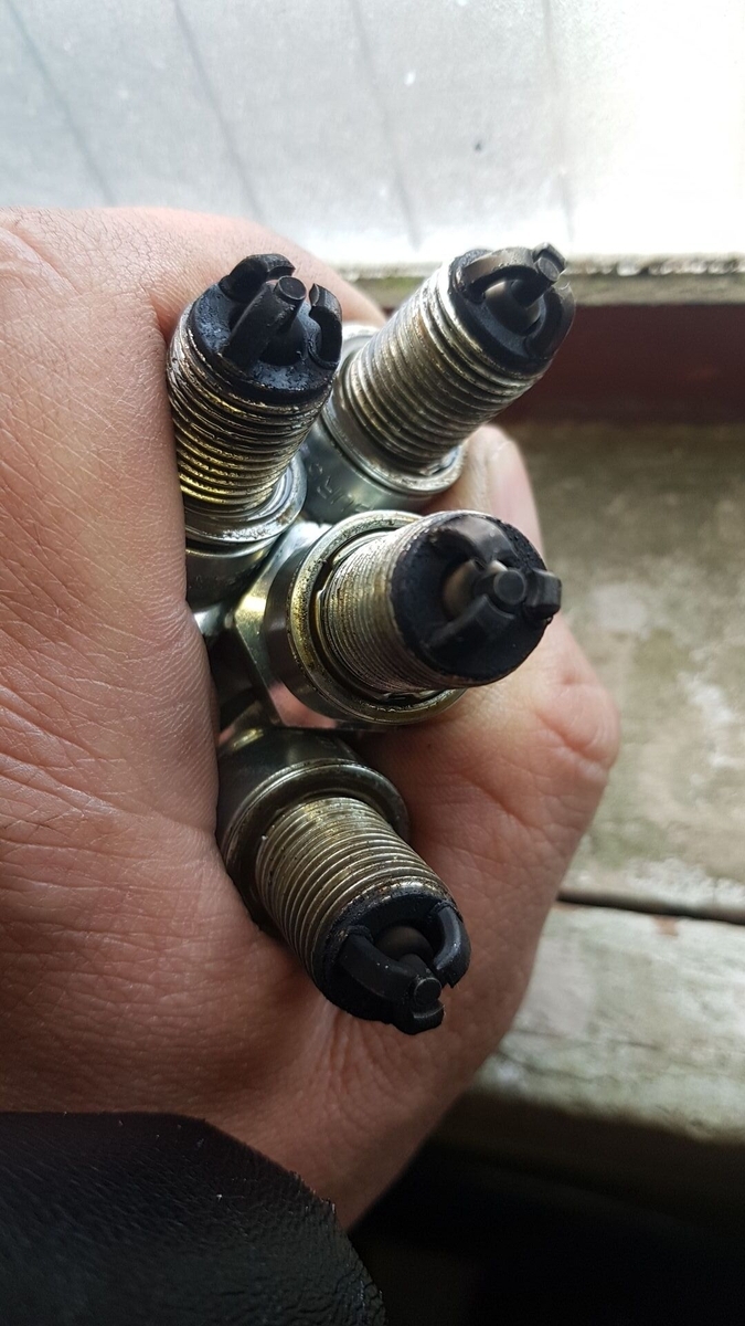

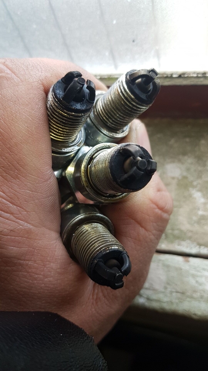

    Hab nun mal alles ausgebaut. Zündkabelsatz da waren schon mal unterschiedliche Hersteller bei. Was meint ihr zu den Zündkerzen?
