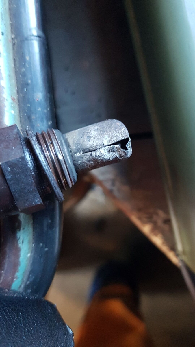

    Warum willst du die Lambdasonde denn tauschen? Ist das Ruckeln bei abgezogenem Lambdastecker weg?
    Wenn das Ruckeln nicht weg ist und bei angeschlossener Lambdasonde nicht schlimmer wird kannst dir das Geld sehr wahrscheinlich sparen.
    Wie verhält sich der Motor im Fahrbetrieb? Gasannahme, Leistung, Aussetzer, Ruckeln?

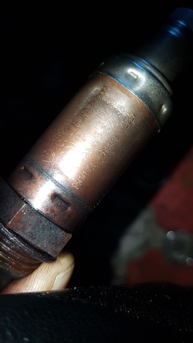

    Wenn er abgezogen ist beruhigt der Motor sich nach kurzer Zeit tatsächlich. Eben probiert. Nicht komplett weg aber zu 80 Prozent würde ich sagen. Hatte das schon mal getestet aber nur kurz abgezogen da war es unverändert. Die möchte ich nun auf jeden Fall mal tauschen. Bräuchte nur ne Bosch Nummer :saint:

    Dann also Lamdasonde als nächstes.

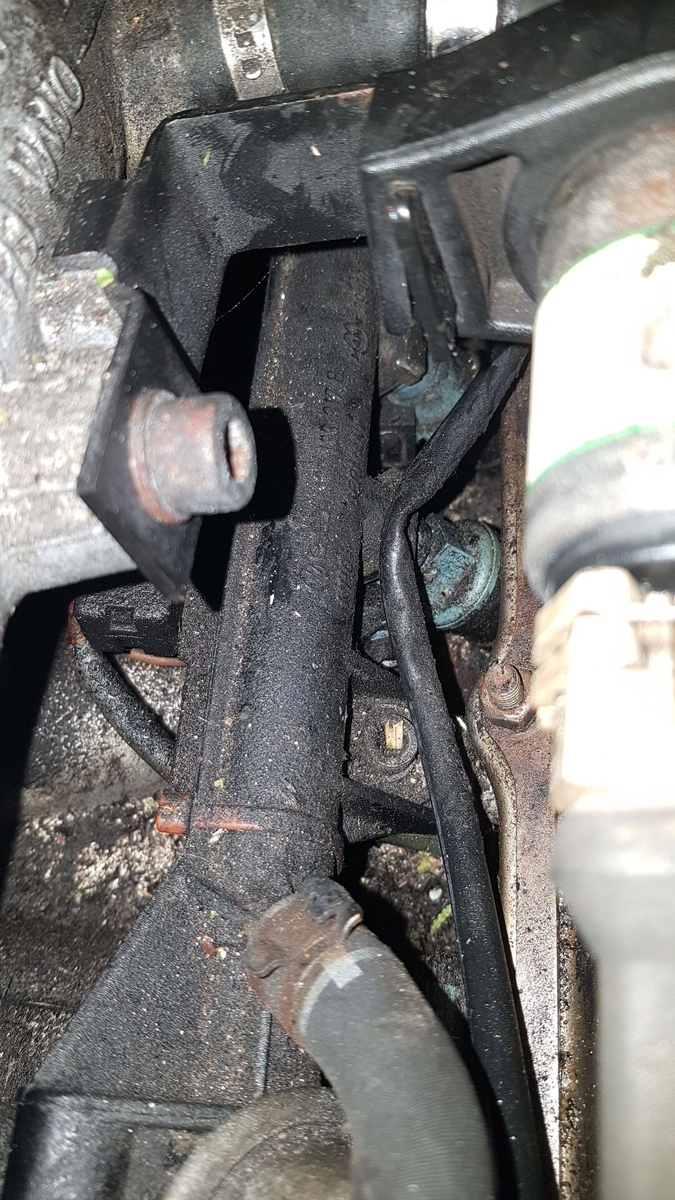

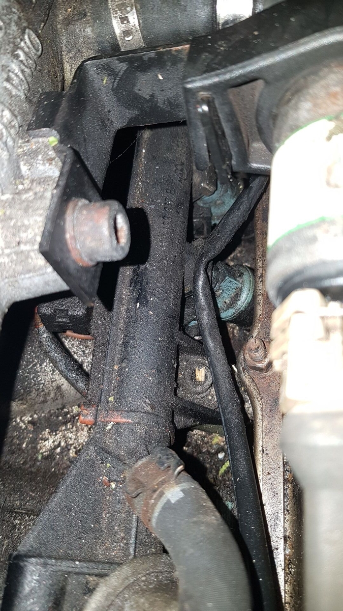

    Benzindruckregler war es auch nicht. Pumpen hinten laufen beide. Am Druckregler hört man wie das Benzin über strömt. Druck wird daher ja ausreichen denk ich mal.

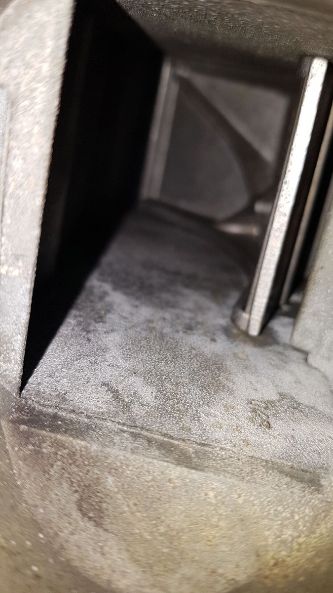

    Auspuff hab ich mal zugehalten da zischt nix. Er baut Druck auf und nicht wenig ^^

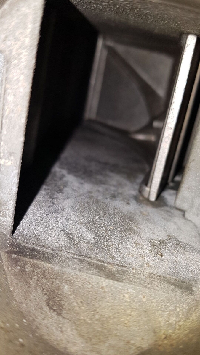

    Nochmal kurz zum LMM nochmal.
    Alles laut Wiki gemessen passte. Zwischen Kontakt 2 und 3 hatte ich Werte von 550 bis Klappe ganz auf von um die 1000.
    Von PIN 2 und 4 Werte von 50 bis 1000 bei beiden aber ohne Abbrüche beim langsam öffnen.

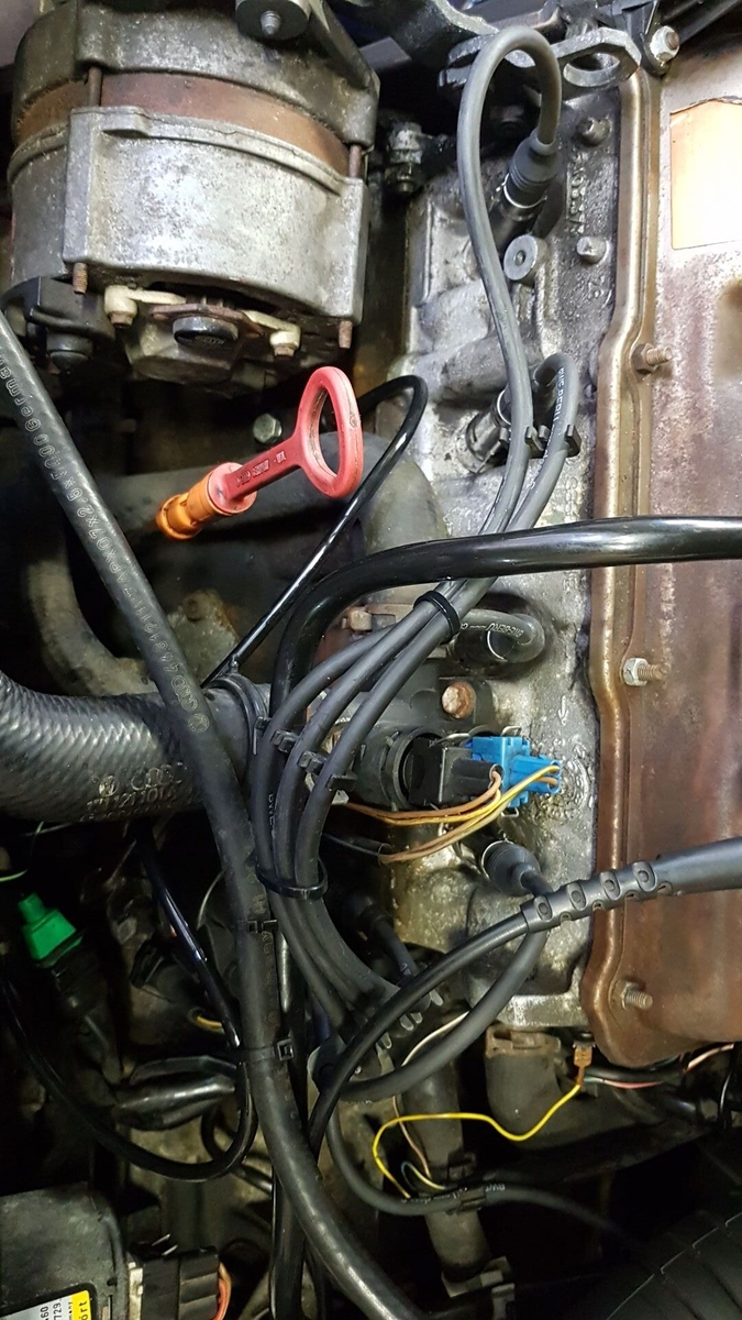

    Hallgeber laut Wiki Anleitung gemessen. Es liegt Strom an und beim Motor drehen geht er immer wieder auf 11 Volt und die Benzinpumpe läuft kurz an

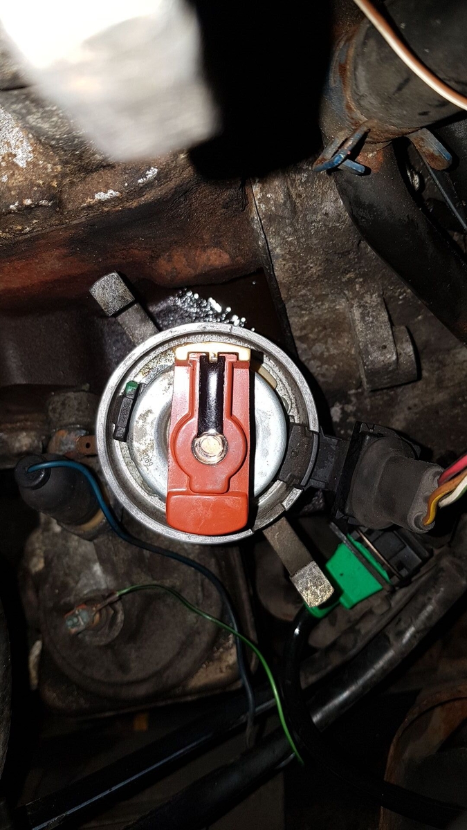

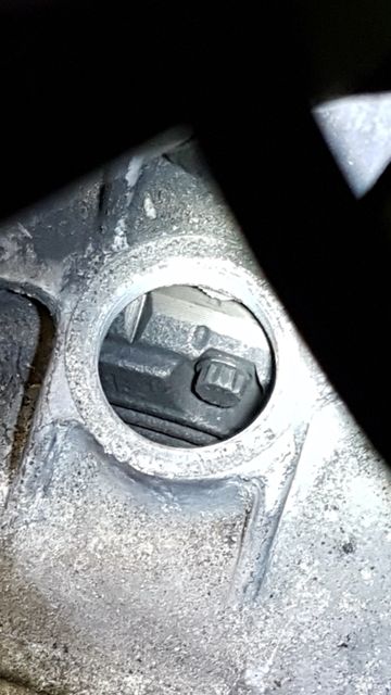

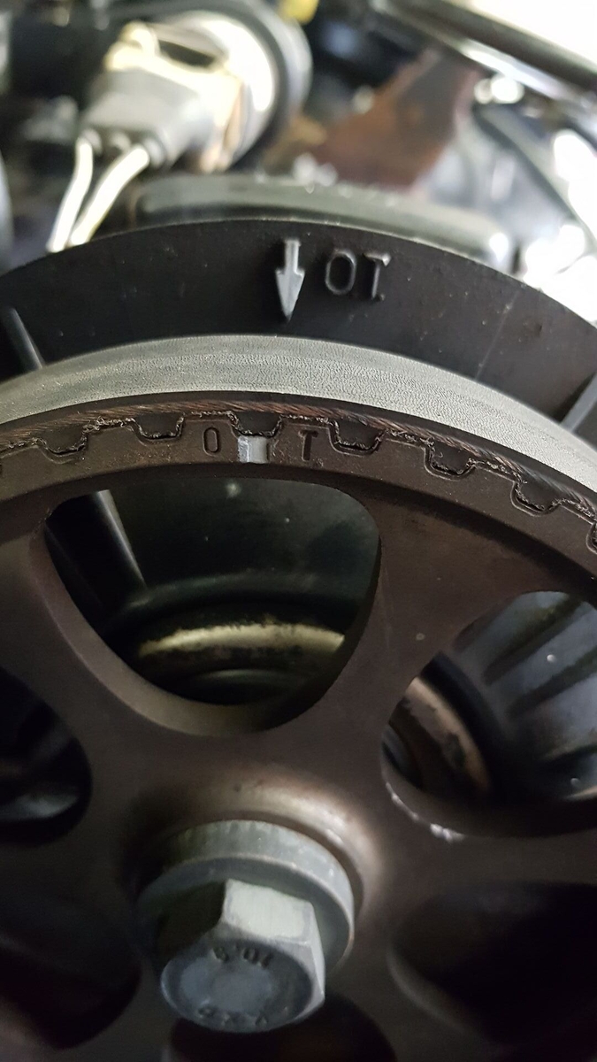

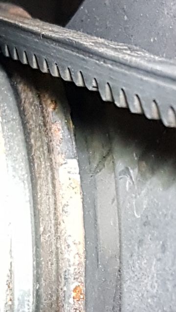

    So hab auf OT gestellt den Verteilerfinger mit der Kerbe 4mm vor OT gedreht. Sprang gut an und nahm auch Gas an.

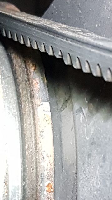

    Motor war natürlich kalt. Trotzdem mal blauer Geber ab und geblitzt. 6 Grad Markierung war nun tatsächlich genau auf der Getriebe Markierung. Wie gesagt kalt.

    Hab dann bei 2000 Umdrehungen den Motor warm laufen lassen. Wasser 90 Öl auf 70 und zack Motor ging aus. Springt nicht mehr an. Kein Funke mehr an Zündkerze Zylinder 1. Denke der Rest müsste auch ohne sein. Oh man es macht kein Spaß mehr. Die Bauteile sind alle neu. Ausser der Hallgeber. Kann der Verantwortlich sein? Oder hat die neue Bosch Zündspule schon ein weg?
    Die Kappe vom Co fehlt natürlich.
    Zündpistole hing an Zylinder 1. Vorm Motor stehend links beim Zahnriemen.
    Stecker hatte ich beim messen natürlich ab vom LMM sonst hätte ich ja nicht an die Kontakte kommen können ;)
    Der Verteilerfinger muss also bei der Kerbe ZZP am Getriebe genau mittig sein zur Markierung Kerbe Verteiler ?
    Ich mess morgen nochmal den LMM

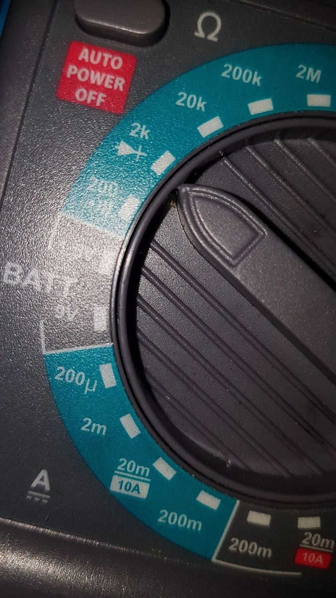

    Bin aber sicher das 60 angezeigt wurden..oder vielleicht am multimeter falsch geschaltet. Bin da kein Experte aber geb mir Mühe :saint:
    WIE hast du bitte die Zündung eingestellt ?
    Blauer Stecker abgezogen ? 3 Gasstöße ? Zwischen 2000 und 2500 Umdrehungen ?
    Hatte mir etliche mal das YouTube Video dazu angeguckt.
    Motor warm gefahren. Fast 80 Grad hatte er.
    Zündpistole angeklemmt. Ne 25 Euro Pistole von Amazon.
    Blauer Geber ab und dann geblitzt zwischen 2000 und 2500 Umdrehungen. Da kamen wie gesagt die ZZP Markierungen doppelt. Davon dann die Mitte. Oh man hört sich schon scheisse an 😂
    Hab mich nun selber erschrocken wo die Verteilerkappe ab war. Aber was ist falsch gelaufen. Ich steh auf dem Schlauch
    Nochmal kurz zum LMM. Hab Schlauch ab und gemessen. Der Wert steigt von ca 60 auf 800 ohne abzureißen.
