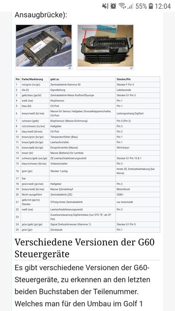

Passt diese PIN Belegung vom G60?
Beiträge von MarcBockhorn
Die Massepunkte hab ich alle gereinigt und gemessen. Hat jemand die PIN Belegung für den Stecker vom Steuergerät? Dann mess ich das mal noch fix durch

Hallo zusammen. Welcher PIN im Stecker ist denn für die Spannungsversorgung zuständig? Dann mess ich das mal nach.

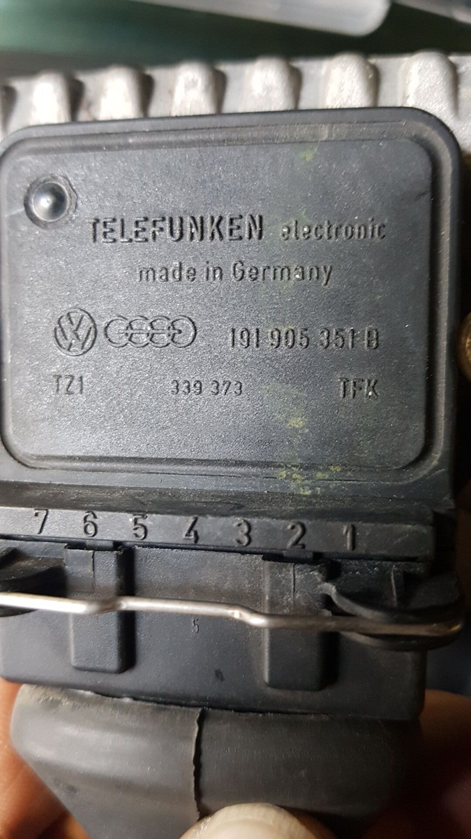

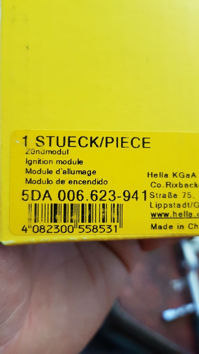

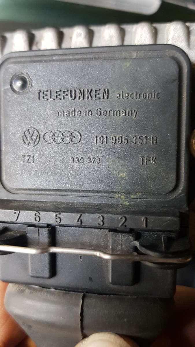

So das Zündsteuergerät von Febi ist eingebaut. Drehzahlmesser springt nicht mehr hoch. Wofür kauft man eigentlich noch Hella Teile? Naja Motor läuft trotzdem immer noch mit Aussetzern. Sobald er paar Minuten läuft fängt das geblubber an. Im Leerlauf aber auch noch bei 2000 Umdrehungen usw

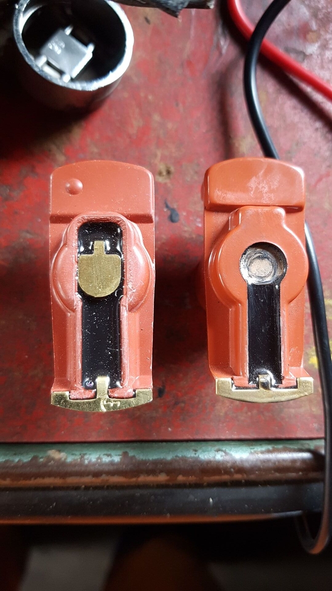

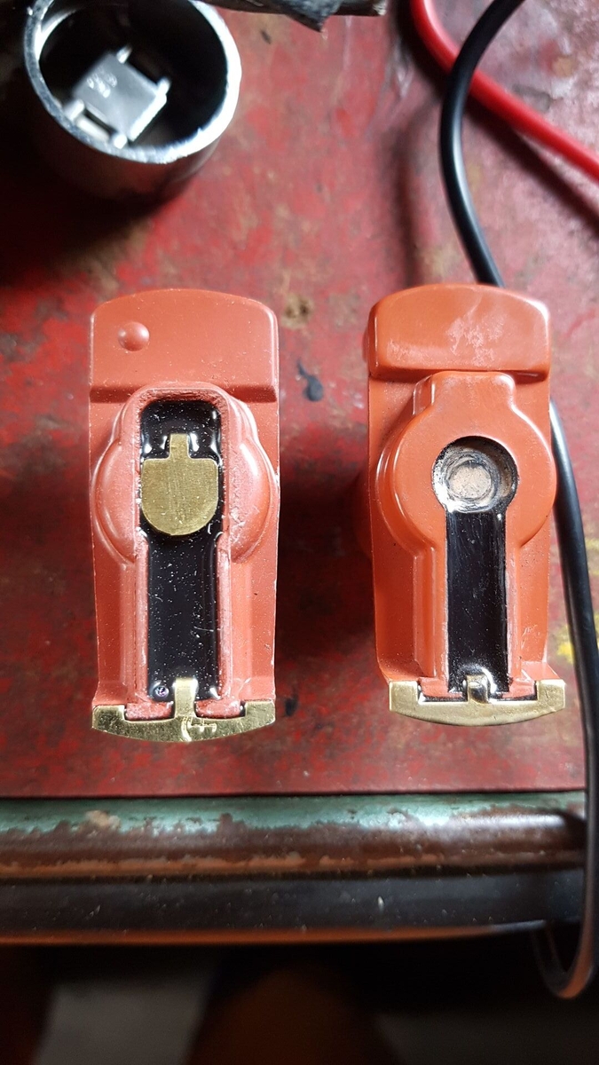

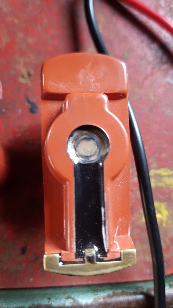

Und den Finger hab ich nochmal gewechselt. Beru mit ordentlich Spiel auf der Welle getauscht gegen einen stramm sitzenden Bosch Finger. Ausserdem hat der Stift der Verteilerkappe immer diese schwarze Lackierung abgerieben. Das doch nicht mehr normal sowas

Zieh mal den Stecker vom Hallgeber ab und schau ob der Zeiger dann immer noch ausschlägt.
Wenn der Hallgeber Stecker abgezogen ist macht er das nicht. Mit dem alten Zündsteuergerät auch nicht. Nur mit dem neuen Hella. Per Amazon kommt heute noch ein neues Zündsteuergerät von Febi. Mal gucken was dann passiert.

Hab nochmal das alte Zündsteuergerät eingebaut da geht der Drehzahlmesser komischerweise nicht hoch. Des neue Zündsteuergerät ist von Hella
