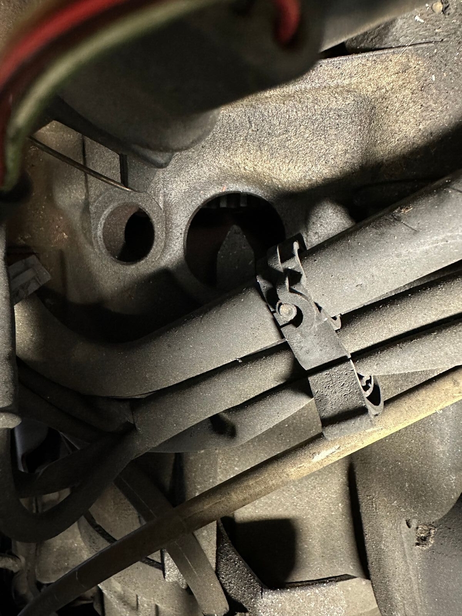

Würdet ihr damit noch fahren? Fällt der Tank jetzt bald an der Falz auseinander? Rost sollte es nicht sein.

Also Tank neu. Toll. Ist das schwierig?
