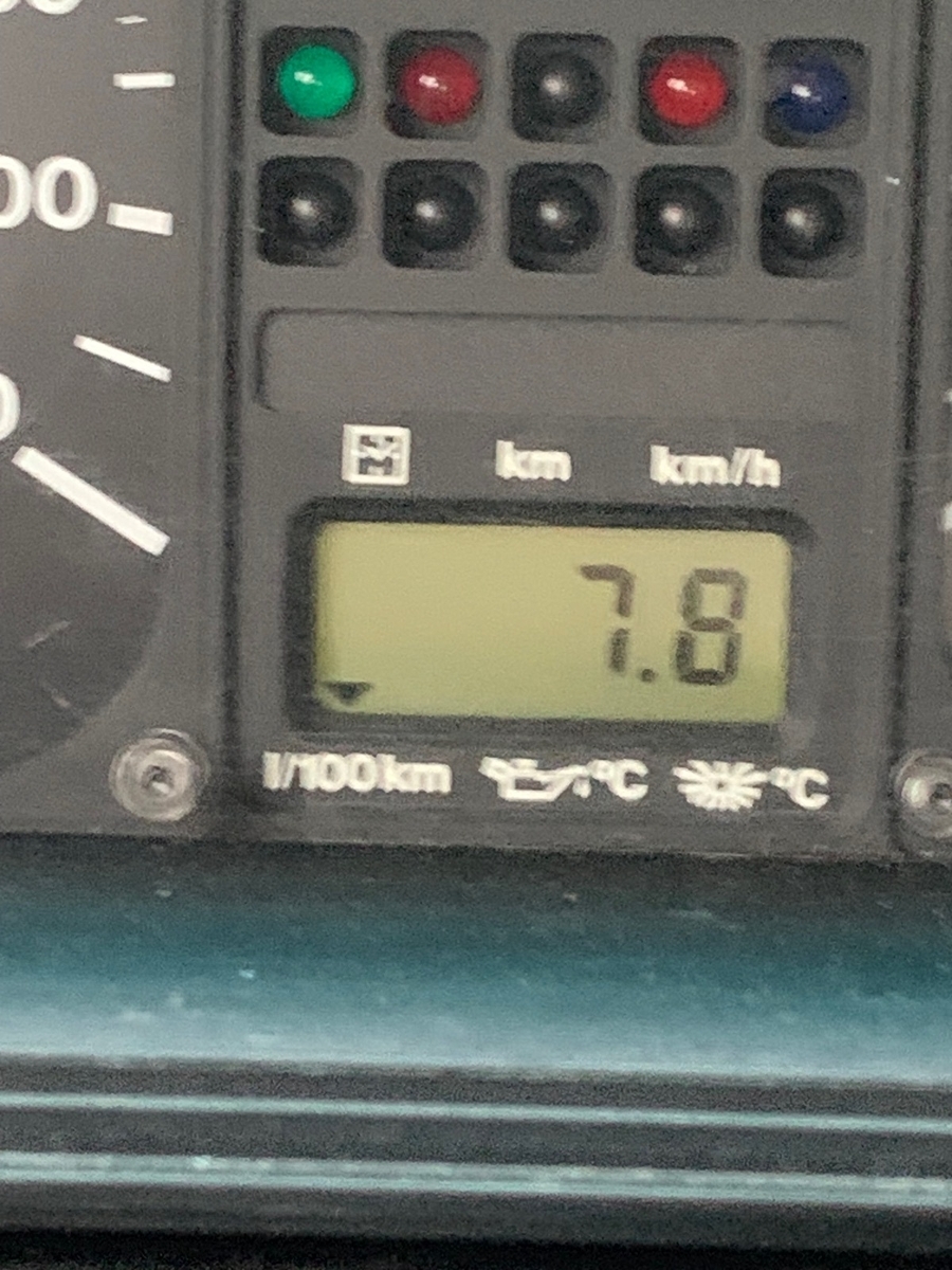

Warum ist deine Temperatur so "hoch" ? Ist die Lampe am blinken oder wie ?
Komm nochmal eben zurück - das nehmen wir auch noch auseinander...
Das ist die normale Temperatur. Die Lampe blinkt nur weil er aus war und die Zündung wieder an. Wenn ich starte hört es auf zu blinken. Ist auch so wenn er kalt ist.

Nach Schlauchtausch auch wieder nen guten Verbrauch.

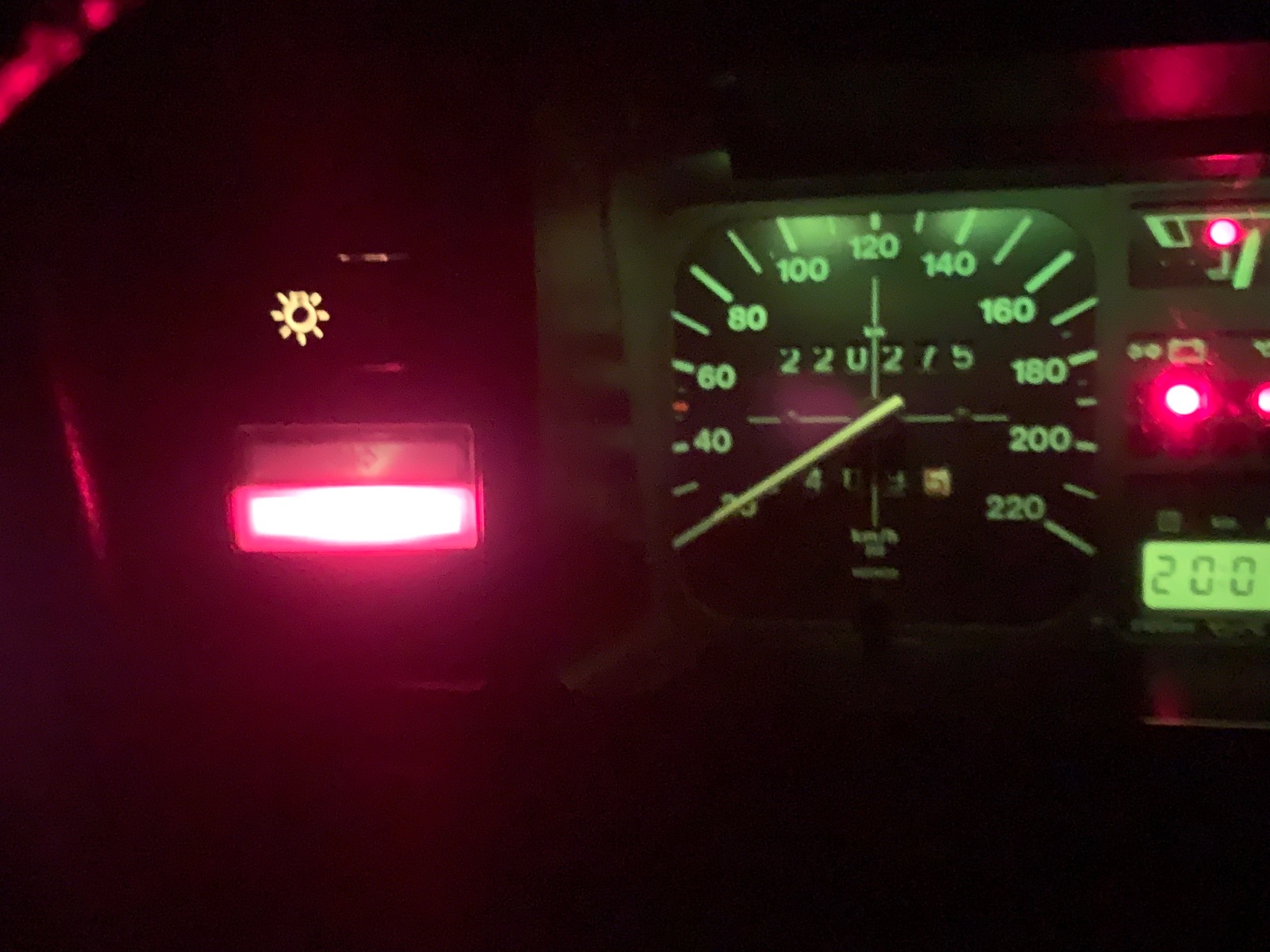

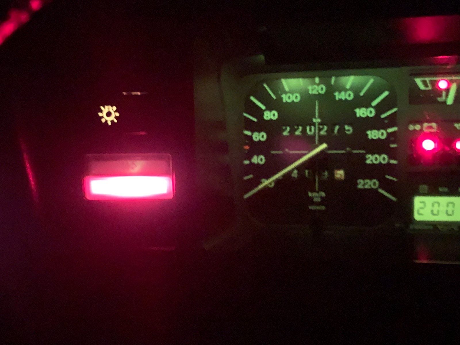

So. 14 Uhr Ankunft bei PHÖNIX . Bevor er hallo gesagt hat kam der Befehl „Motorhaube auf“. Dann ging es schon los. „Oh der Schlauch sieht nicht mehr gut aus“.
Habe Udo dann recht gegeben und er hat sofort ihn ersetzt. Dann ging es weiter.
-Tachobeleuchtung nur teilweise mit Funktion
-Warnblinkschalter keine Beleuchtung
-Heckscheibenheizungschalter keine Beleuchtung
-Lichtschalter keine Beleuchtung
-Anhängerkontrollblinker ohne Funktion
Nachdem ich mir erklären lassen habe wie man am besten Tachowelle vom Tacho trennt. Und weitere Kniffe und Tricks (nachdem ich den Tageskilometerrückstellerknopf abgebrochen habe) ging es weiter mit der Reparatur. Ende vom Lied ist um 16 Uhr war alles wieder mit Funktion. Danke Udo ohne deine Hilfe und Werkzeug und wissen wäre das nicht so gut gelaufen. Leider war er zu langsam. Danach ist mir noch eingefallen das man servoriemen noch spannen muss 😂 aber muss ja auch was selber machen.

Cabrio aus der Garage geholt. Erste mal im Dunkeln gefahren. Gemerkt das der halbe Tacho dunkel ist (km/h Anzeige) Schalter auch dunkel sind. Cabrio getankt. Kann los gehen.
