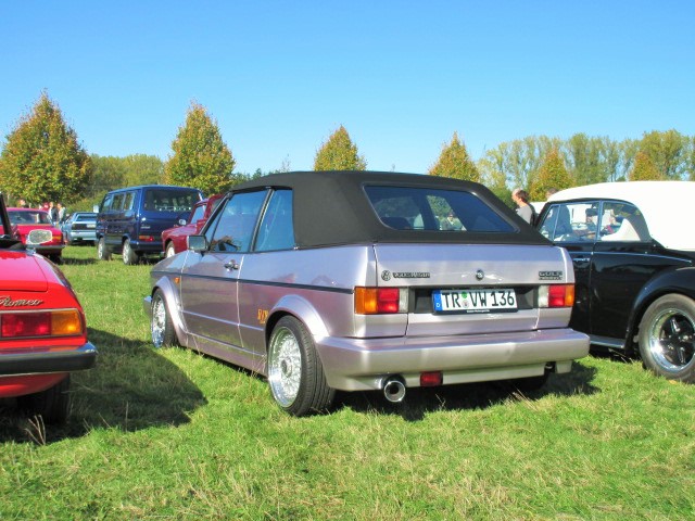

    Ist der gleiche Zündverteiler wie bei meinem Golf 2 GTI mit PF Motor ( Der PF ist nahezu identisch mit dem 2H ! ) .
    Den gleichen ZV hatte auch der "Acapulco" ,Baujahr 1993 von Katrin ( Acapulco Golf 1 ) verbaut. Ihr Cabrio hat jetzt auch einen ZV vom Golf 2 GTI mit PF Motor verbaut, nachdem der originale ZV des 2H massiv Karies hatte und auch die Welle ausgeschlagen war. Ihr Erdbeerkörbchen läuft seitdem tadellos mit dem ZV vom PF Motor !
