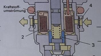

Das Innenleben eines Benzinfilters
Nein. Geht aber schon in die richtige Richtung.
Auf dem Teil ist ein VW und Audi Zeichen und ne Teilenummer. Also gehört das denke mal auch in das Cabrio rein
