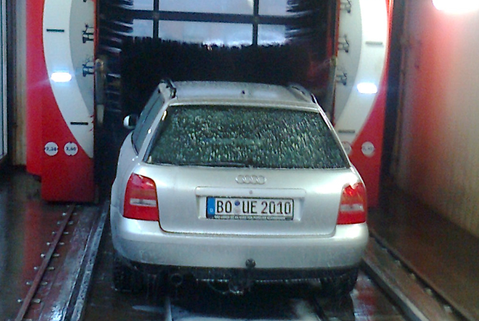

Ewa fährt den 20V - für mich ist da zu viel Technik drin - bin nur der Instandhalter
5 Zylinder oder 1,8 er Turbo?
Alles anzeigenVerzinkte Qualität made in Ingolstadt - 398.000 km auf der Uhr
Durch regelmäßige Instandhaltung ohne Mängel - wieder 2 Jahre Ruhe
Hatte in letzter Zeit wie gewohnt einen Mangel an Langeweile - darum 2 Monate drüber - aber Wayne ?
154 € mittlerweile - das hat mal 100 Mark gekostet
Jetzt kannste wieder auf der Autobahn Porsche versenken. ![]()
