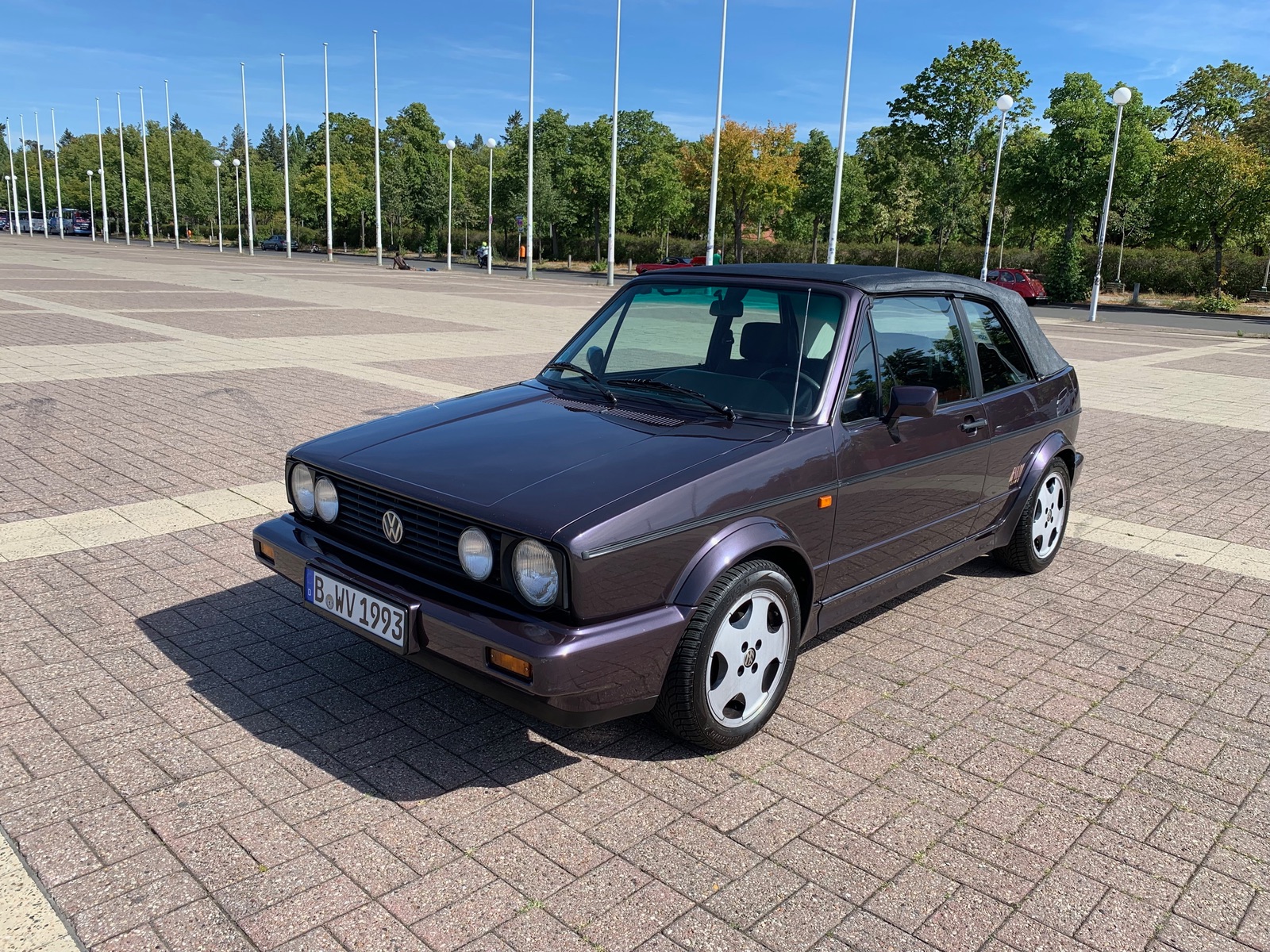

    Bei schönem Wetter am Wochenende mal wieder eine kleine Ausfahrt gemacht. Ein paar Kleinigkeiten haben sich seit dem letzten Update auch getan:
    Neuer Schaltsack vom CabrioZentrum, Fischer Cassettenbox und Motometer-Zusatzinstrumente, zuerst mit FAE-Öldruckgeber (Schrott), jetzt mit VDO-Geber (funzt)
    Neue Fußmatten mit guter Passform für vorne und hinten
    Blinker in der Stoßstange vorverlegt
    Ein paar Aufkleber weg, ein paar neu
    Und am Freitag endlich beim Aufbereiten gewesen. Ne Menge Dellen sind verschwunden, einige geblieben. Mit den Kratzern das gleiche. Dafür kommen die Steinschläge auf der Motorhaube jetzt besser zur Geltung. Aber er glänzt jetzt wieder so schön :love:
