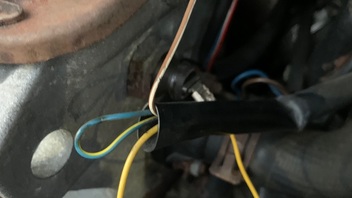

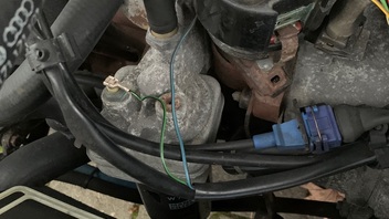

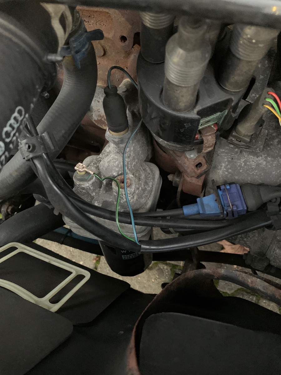

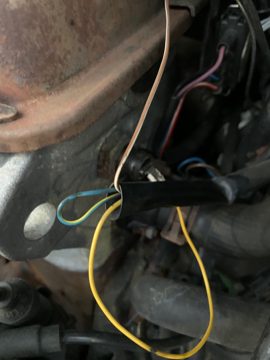

Noch mal zum Anschluss: Für den Öldruck würde ich den Geber mit integriertem Warnkontakt 0,25 bar verbauen. Gelb/blaues Kabel hab ich liegen, müsste dann also nur noch ab ZE verlängert werden.
Für einen Temperaturgeber hätte ich eine weitere Anschlussmöglichkeit am Ölfilterflansch. Das schwarz/grüne Kabel, welches auf dem Bild zu sehen ist ist doch bestimmt das Signal für die Öltemperaturanzeige in der MFA oder? Könnte man das nicht auch irgendwo im Innenraum abgreifen/splitten? Dann würde man sich sowohl den Geber als auch das Verlegen eines zusätzlichen Kabels durch den Motorrad sparen. Oder ist das nicht kompatibel?
