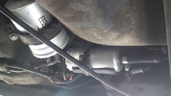

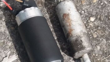

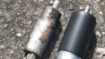

Tausche beide Pumpen aus und gut. Nimm bei der VFP die von Pierburg und die Hauptpumpe von Bosch.
Die Hauptpumpe muß meist neu verkabelt werden.
Dazu findest hier einiges im Forum.
Das hatten wir bei meinem Acapulco so gemacht mit den besagten Pumpen , und seitdem läufts
