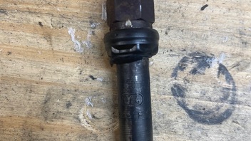

Es ist vollbracht, alle sind raus. Dank der Ausziehhilfe vollgemerkt.
Man sieht aber deutlich, dass es ganz gut ist hier mal was zu tauschen. Auf dem dritten Zylinder war ne ganz andere Düse und Düse Nummer vier war verbogen, könnte aber auch ich gewesen sein ![]()
Jetzt brauch in nur eine neue Leitung für Nummer 3.

Aber ich habe festgestellt, dass wohl unterschiedliche Düsen verbaut wurden, da die Gewinde zur Kraftstoffleitung unterschiedlich sind.
Also werde ich wohl komplett neue bestellen. (Und Leitungen)
Mir ist auch aufgefallen, dass die Düse die ich ausgebaut habe (alle anderen sind immernoch drin) einen Sicherungsring hat, was ich sonst nicht gesehen habe.
Gibt es da unterschiede auf die ich achten muss?
