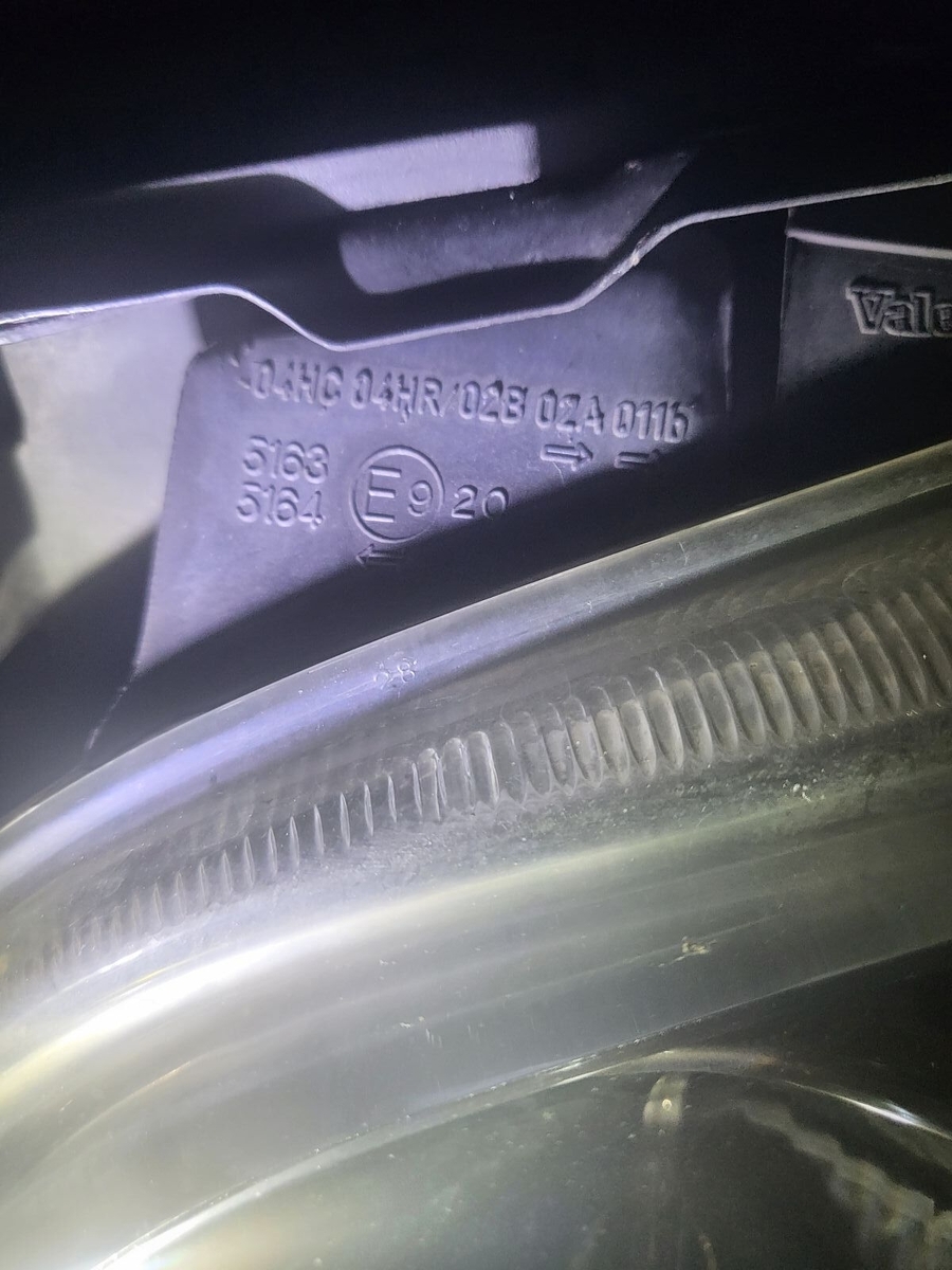

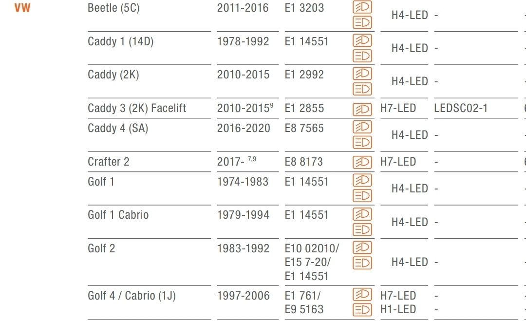

    Der o.g. Screenshot ist aus der ABE. Da stehen die E9 5163 drin. Und das ist die E-Nummer der Valeo (s. mein Foto)
    Bis vor ein paar Tagen standen da nur die Hella (E1 761) drin.
    Hi,
    Da liegst du falsch, dass ist nur die Kompatibilitätsliste, die hilft dir in einer Kontrolle nicht weiter. Guck mal in den Link oben rein, da findest du die aktuellen ABE's von den Osram-LEDs.
    Aber ich denke mal, dass die bald aktualisiert werden und dann stehen hoffentlich die Valeos auch drin...

    Ich konnte erfahren, dass neben den Hella (E1 761) nun auch die Valeo (E9 5163) zugelassen wurden:
    Scheinbar kann man auch die H1 der Fernscheinwerfer durch LED ersetzen, habe aber noch keine gefunden?
    Valeo kann man hier erkennen:
    Leider werden die Valeo-Scheinwerfer in der ABE für die H7 noch nicht aufgeführt.
    ABE
    Von Philips soll es auch eine Freigabe für die H7 geben, in der Kompatibilitätsliste steht davon bis jetzt leider nichts...
