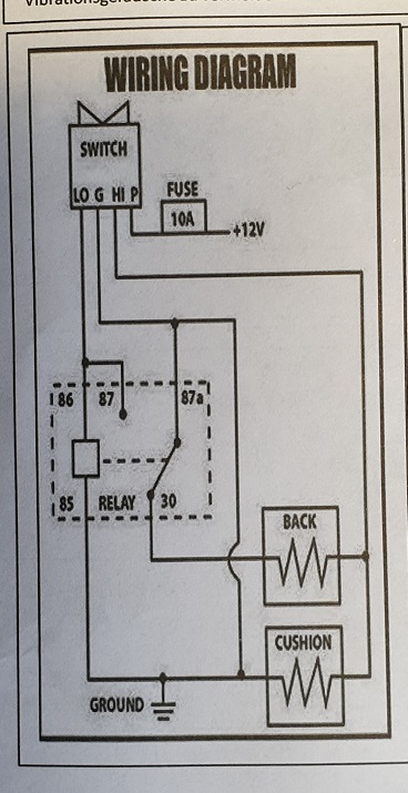

    Ich denke mal das ist beim Nachrüsten gängige Schaltung. Low ist Sitzfläche und bei High kommt der Rücken hinzu.
    Wenn damit der Umbau zum VW-Drehschalter nicht geht, die Relais von damals kosten ja nicht viel, da ist der Relaishalter bald teurer. Kabelbaum bauen ist kein Problem. Ich kram mal nach dem Schaltplan von VW.

    Ja, das ist Lehne und Sitz.
    Wenn der Schalter auf Stufe 2 steht, dann sind in den gelben Kabel volle +12V drin, die andere Seite der Matte hängt voll an Masse. Sitz direkt, Lehne via 87A-30 am Relais.
    Wenn der Schalter auf Stufe 1 steht, dann habe ich keine Ahnung derzeit :/ . Dann hat die Sitzfläche nur Masse und die Lehne hat +12V auf der Seite wo auf Stufe 2 Masse ankommt.
    Und ohne Details über die Waeco-Schaltung kann ich das auch nicht auf die Anleitung übertragen.

    Kabel Relais:
    85 schwarz-blau direkte Masse
    85 schwarz-blau zu 87A
    87A schwarz-blau zu 85
    87A schwarz zu Matte1
    87A schwarz zu Schalter
    30 rot zu Matte2
    86 grau zu Schalter, wird zu grün-grau
    86 grau-schwarz zu 87
    87 grau-schwarz zu 86
    Kabel Matte1 Sitzfläche:
    schwarz von 87A
    gelb von Schalter, wird zu schwarz-grau
    Kabel Matte2 Rückenlehne:
    rot von 30
    Kabel Schalter:
    rot-blau direkte +12V, wird zu rot-weiß
    schwarz von 87A
    grau von 86, wird zu grün-grau
    gelb von Matte1 und Matte2, wird zu schwarz-grau
    Aus Gründen möchte ich gerne die Sitzheizung nachrüsten.
    Original Schalter: check
    PVM Box: check
    Matte: zuschneidbare Carbon-Matten die je Seite aus Sitzmatte, Lehnenmatte, Schalter für 2 Stufen und Relais bestehen
    Ich habe Onestone zwar schon per PM angeschrieben der auch schon geholfen hat, aber ich denke es wird mehr Leute interessieren ;) .
    Die Beschreibung im wiki ist toll. Die fertige PVM Box ebenso. Nur: Natürlich hat mein Nachrüstset einen anderen Aufbau als die Waeco die beschrieben ist, auf jeden Fall andere Kabelfarben. Matten sind diese hier bei Amazon.
    Die zwei Relais haben so eine Schaltung:
    Der Schaltplan lt. Anleitung:
    Im Gegensatz zur Waco gibt es kein Zündplus und Dauerplus sondern nur Dauerplus mit dem Hinweis man möchte es doch bitte an Zündplus anschließen. Ist ja kein Problem.
    Leider finde ich von den zwei im wiki erwähnten Waeco keinen Schaltplan mit Farbe - ich kann also meine Kabelfarben nicht mit denen in der Anleitung überein bringen. Daher die erste Frage:
    Hat jemand einen solchen Schaltplan? (oder kann google besser bedienen als ich?) Dann würde ich mich damit gerne zuerst nochmal alleine auseinandersetzen.
