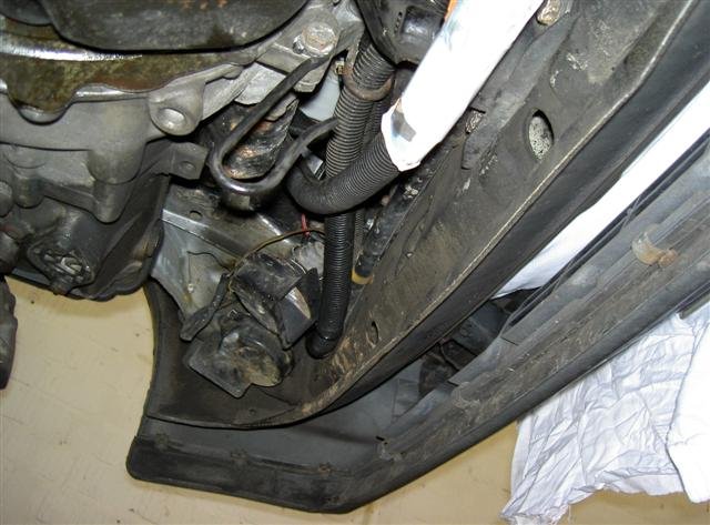

    Eine Frage bleibt noch bzgl meines letzten Fotos und dem angeschmorten Kabel (was ja auch die Ursache sein kann da ja hier der Lambdastecker angeschlossen wird). Kann mir einer sagen wohin das Kabel führt (Motorkabelbaum ? Steuergerät?) und ob es auszutauschen geht? Wäre dann wohl der komplette Motorkabelbaum auszutauschen ?

    ich kann auf dem letzten Bild kein verschmortes Kabel erkennen
    schon komisch. Schaut schon irgendwie nach Lambdasonde aus, aber sicher bin ich mir nicht.
