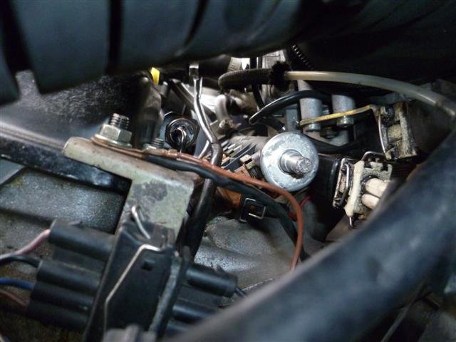

    Hier mal ein paar Bilder.
    Auf dem Bild mit den Pfeilen sind die drei Massepunkte. Sind da bei dir auch alle Kabel angeschlossen? (an welchem der drei ist egal, nur dran sein müssen sie an einem der drei)
    3 Massepunkte:
    - Ecke Ventildeckel
    - seitlicher Wasserstutzen mit zwei Massepunkten. An einer Schraube die Öse mit den zwei Kabeln dran (blau und braun) an der anderen Schraube das braun-weiße)
    Klopfsensor
    Geber Lüfternachlauf (Messingfarbener Geber in Bildmitte, einpolig, schwarzes Kabel mit 6,3er Kabelschuh)
    Massepunkt Ecke Ventildeckel
    (Masse von Lambdasonde und Flachbandmassekabel zur Schraube Zündspule)
