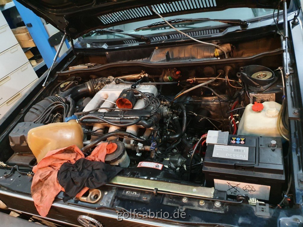

So gehe ich vor:
Beide Schläuche oben am Tank (Pumpe + Rücklauf) abklemmen.
Nun kann die Pumpe ausgebaut werden. Es läuft max. 1 Liter Sprit raus (Cachetank + Leitungen + Benzinpumpeninhalt). Also Behälter unterstellen.
Ein paar Spritzer kommen dabei immer auf die Kleidung.
Der Tank kann aber nicht leerlaufen.
öhm,
den Luftmengenmesser brauchst du noch. Meinst du die Unterdrucksteuerung, welche im Oberteil vom Luftfilterkasten sitzt?
Wenn ja:
den Abgang nach unten mit einem Stückchen Schlauch und einem gekürzten Nagel (glattes Stück einer Schraube, Bolzen, ... ) drin verschließen

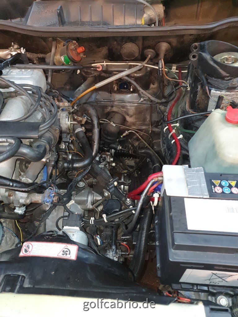

... bleibt die alte Frage Über oder Unterdruck beim 2H
Es kann beides sein.
Es gibt welche da hat es Überdruck (war bei mir so), das spürt man z.B. beim Tankdeckel öffnen, da drückt es ordentlich raus.
Bei anderen ist es Unterdruck (siehe zusammengezogenen Tank von Guido).
Ist also beides möglich.

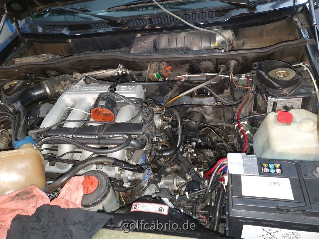

Das Stückchen Schlauch zwischen Vorförderpumpe und Rohr von der Gebereinheit mit erneuern. Manchmal ist hier ein Teil mit einer Dämpfereinheit verbaut, das braucht man aber nicht, funktioniert auch nur mit Benzinschlauch (Achtung es gibt optisch identischen Unterdruckschlauch. Benzinschlauch hat einen Aufdruck .
Die zwei Schellen von dem Stückchen Benzinschlauch auch mit beschaffen und neue verbauen.
Ich würde nur noch Benzinschlauch kaufen, der auch die Freigabe für E10 hat, wie z.B. sowas: (DIN-Normen beachten)
