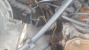

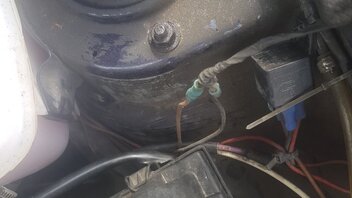

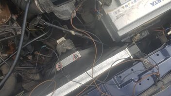

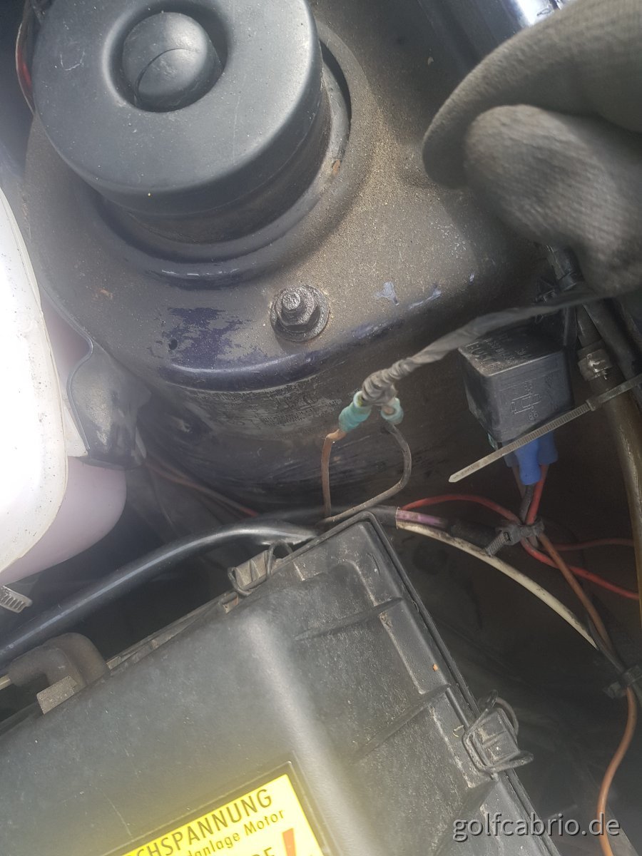

ich habe ein paar Kabel im Motorbereich die Ich nicht zuordnen kann!? Weiß von euch jmd Bescheid wo die hingehören?
1x das braun- schwarze:
Und einmal das gelb/ blaue
