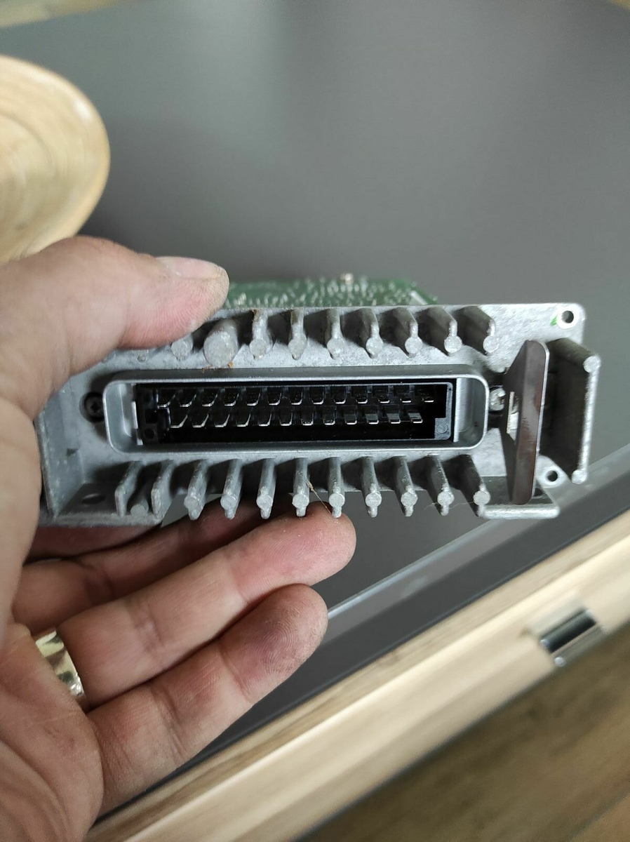

Um das Thema zum Abschluss zu bringen....ich konnte keine Unregelmäßigkeiten feststellen. Weder Falschluft noch kraftstoffseitig. Daher hab ich einfach Mal die Lambdasonde gewechselt auf gut Glück bzw. Hat die mir ja stets hohe Voltwerte angezeigt.
Ich war heute aufm TÜV und hab problemlos bestanden. Hat alles gepasst. Hab jetzt wieder 2 Jahre Ruhe

Stecker und Kontaktflächen am Steuergerät waren sauber und ohne Oxidation

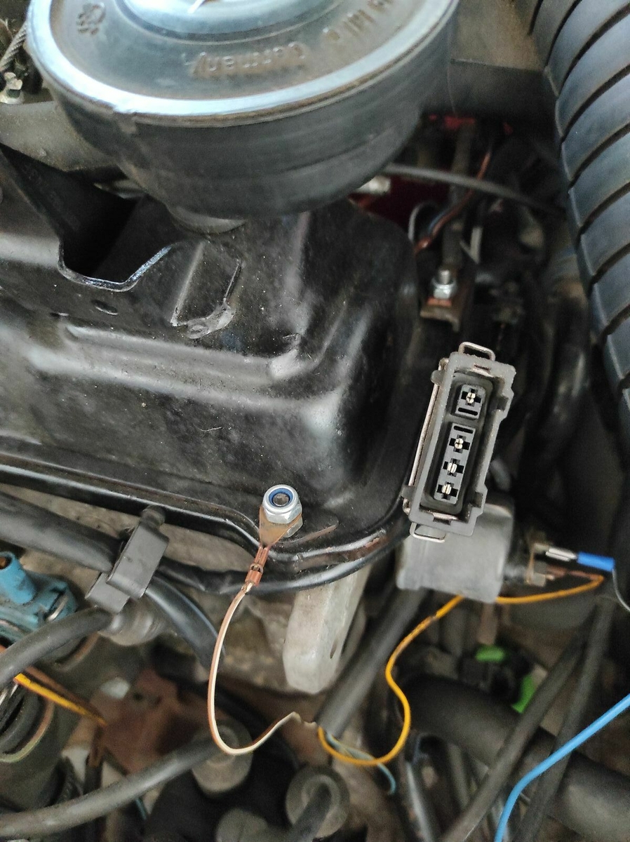

Ich nochmal. Ich hab den Motor über Nacht abkühlen lassen. Die abgesteckte Lambda zeigte 0.85 und der Wert ist gestiegen mit wärmer werdenden motor.
Risse im Krümmer konnte ich keinen feststellen.
Und mir ist aufgefallen, dass er zumindest am Anfang nach Benzin riecht
Der lambdawert 0.92v passt doch eigentlich nicht zu meinem Zündkerzenbild? Die Kerzen sind trocken
Hab jetzt nochmal im kalten Zustand die Lambda gemessen. Ebenfalls 0,92v.
Ist das normal?
