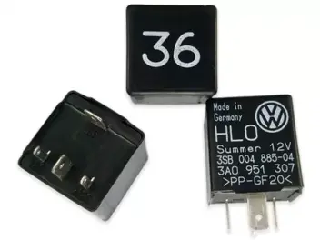

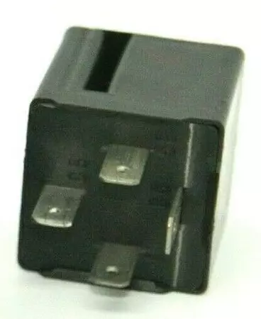

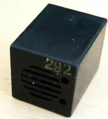

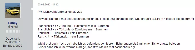

    Du erkennst das "korrekte" 292-Relais am "Lautsprechergitter" auf der Oberseite:
    Die "Nerv-Tröte" hat nur den seitlichen Schlitz:

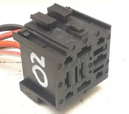

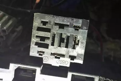

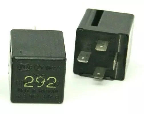

    Ich bezweifle das - zumindest sind die von der Bauform her unterschiedlich:
    Unten links kann man den auf jeden Fall NICHT stecken:

    Ich habe bei nem 85´er Golf den 292 vom Toledo unten links (Steckplatz 7) in die ZE gesteckt - funktionierte sofort

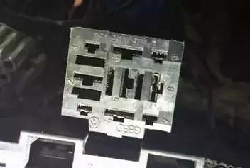

    Bei dem Golf von speedy47 mußte ich einen originalen Zusatz-Relais-Halter auf die ZE schieben und von dort aus die Strippen ziehen weil bei DEM Modell (EZ 95) der 292 plug & pray NICHT funktioniert. Auch eine Sicherung auf Steckplatz 6 brachte nix.
    Mit einem Zusatz-Halter kann man also JEDEN Summer verbauen:
    Nun fehlt noch ein 2-poliger Türkontakt in der Fahrertür (hatte gerade keinen mehr da) sonst geht der Summer auch an wenn der Beifahrer (wenn der z.B. bei eingeschaltetem Licht an der Tankstelle kurz aussteigt) die Tür aufmacht und das ist nicht GANZ so sexy 8)

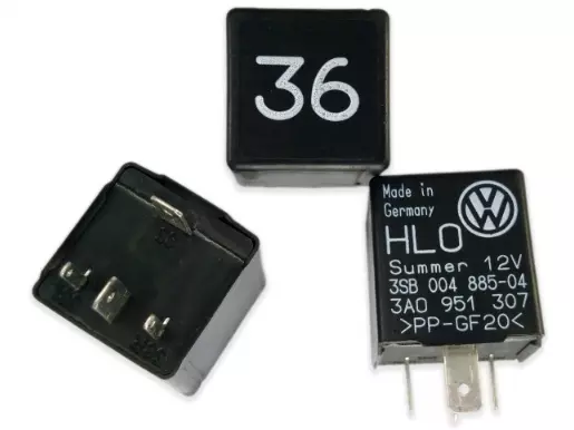

    Leider hatte Speedy nur den 292-Summer mit der Teilenummer 443 951 307 B - der gibt nur ein ziemlich penetrantes "TRÖÖÖÖÖÖT" von sich:
    Er braucht den mit der Nummer 1L0 951 307 - das ist der 2-Klang-Gong und ist etwas schmeichelnder für die Ohren:
    Das wußte ich aber erst nach dem er den schon gekauft hatte :(
    Der soll passen:

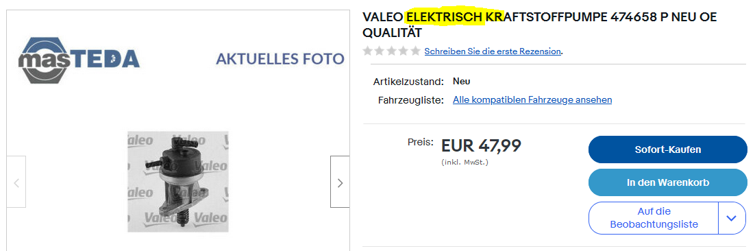

    Ich weiß nicht ob folgender passt oder ob das derjenige ist der einfach nur im Tank hängt.
    https://www.ebay.de/itm/333407980089
    Der soll nicht schlecht sein und wenn die das so anbieten dann sollte der auch passen. So denke ich... :think:
