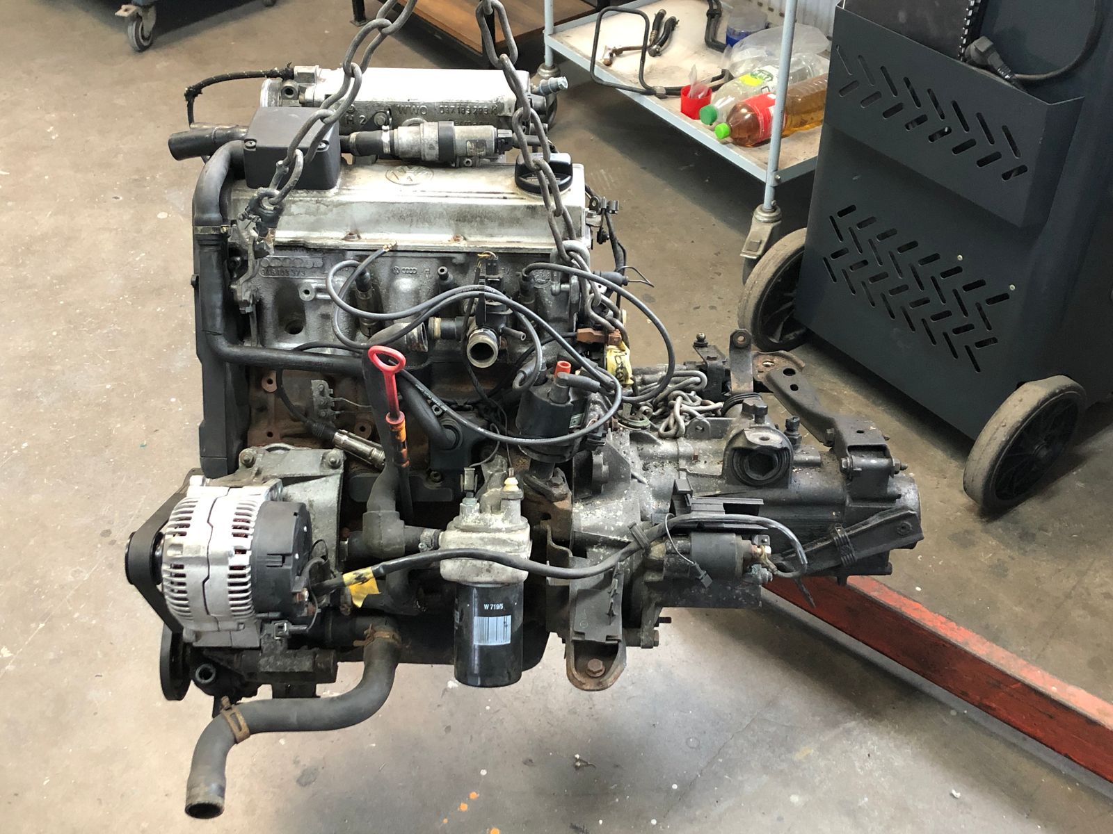

Fährst Du den 2E später mit dem Steuergerät und dem Zyl.-Kopf vom 2H oder übernimmst Du die komplette 2E Technik incl. Motormanagment ?
Ich will den Umbau so machen wie im Wiki https://golf1wiki.de/index.php/2E_Umbau_(mit_2H_als_Basis) beschrieben, also mit 2E Kopf, ABK Saugrohr, Einspritzleiste und Kabelleiste und dementsprechender 2H Steuerung. Das ist die einfachste Variante. Den 2H Kopf wollte ich nicht so gerne nehmen, da beim 2L Kopf die Einlaßkanäle / Löcher im Saugrohr größer sind.
Den großen DX-Luftfilterkasten, Chip sowie Fächerkrümmer habe ich schon drin.
Zylinderkopf soll ein wenig bearbeitet werden und bekommt ne 272° Schrick Nocke.
Mit den Einspritzdüsen bin ich aktuell am schauen; irgendwie passen die Angaben zu den braunen VR6 Düsen (0 280 150 953 / 021 906 031 A) nicht. Hier im Forum und im Wiki steht die sollen 249cm³/min machen; lt. Bosch aber 147,2g/min was 196 cm³/min sind.

Aber was ich nicht verstehe: Wie hat Audi in den EA 827 den selben Hubraum und dabei den Block nur so hoch wie beim 1,8 ter bekommen? Das Verhältnis Hub zu Bohrung (82,5 x 92,8) ist ja auch gleich zum 2E/ADY/AGG usw.
Ist aber auch egal, das wird mit dem 2E schon klappen, da mache ich mir keine Sorgen, da haben wir schon viel schlimmere Probleme lösen können. Im Zweifelfall habe ich einen Kumpel der hat sämtliche Schweißscheine und ne super Maschine wo er Edelstahl, Alu, etc. mit schweißen kann, dann wird der halt verlängert.
Da gibt es auch eine elegantere Lösung, zu finden im Audi Regal. Heißt, dieser Block hat die gleiche Höhe ( sog. "Shortblock" ) wie z.B. der 2H/PF/DX usw.
Das "Geheimniß" liegt im Inneren dieses Shortblockes mit 1984ccm...
Leider habe ich schon den 2E samt CHE Getriebe, gab's zum Spottpreis von 50€
Auch das ABK Saugrohr samt Einspritzleiste und Kabel hatte ebay Kleinanzeigen im Angebot, wurde Freitag schon geliefert.Aber welcher MKB von den 4 Ringen wäre denn die elegante Kurzlösung gewesen?

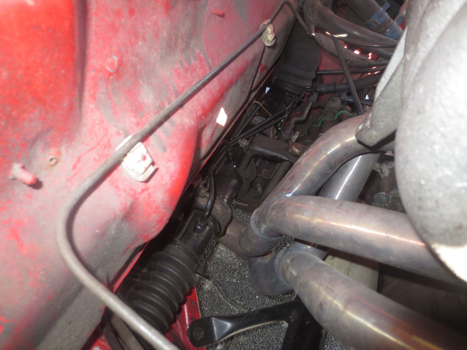

Bei den neueren FK von FMS passen die 4 Rohrflansche wohl ohne Materialabnahme...heißt, die Montage der Ansaugbrücke war ebenso problemlos möglich !

Mit einem 2E Umbau könnte es unten knapp werden, da der 2E Motor ( sog. "Hochblock" ) ca. 1,5cm höher baut. Ergo kommt auch der Zyl.-Kopf samt Krümmer 1,5cm weiter hoch. Evtl. hat da jemand mehr Erfahrungswerte ob das dann so problemlos machgbar ist.
Ja das ist bekannt, werde ich dann sehen. Irgendwo muß das Mehr an Hubraum ja her kommen
Aber generell soll das wohl auch passen bzw. angepasst werden können.
Beim Golf 3 macht FMS z.B. keine Unterschiede ob 1.6, 1.8 oder 2.0 L, da gibt es nur einen Fächerkrümmer für alle Motoren (bzw. -höhen) siehe: https://shop.friedrich-motorsport.de/vw/corrado-198…delstahl?c=1744
ich habe den Friedrich Fächerkrümmer auch seit 2014 verbaut, über Leistungszuwachs und Kraftstoffeinsparnis kann ich keine Angaben machen da ich den direkt nach Kauf bei der kleinen Restauration mit verbaut habe und somit keinen Vorher / Nachher Vergleich habe. Allerdings bewegt sich mein Verbrauch auch etwa in dem bereich zw. 7 & 8 Liter je nach Fahrweise und Einsatzprofil. Manchmal sogar mit einer deutlich 6 vorne, das geht aber nur bei Ausfahrten mit einer bestimmten Gruppe.
Was ich aber an dem Krümmer (zumindest an der Version von 2014 - ich weiß nicht ob das zwischenzeitlich geändert wurde) zu bemängeln hatte:
Die 4 Flansche wo der Krümmer mit an den Zylinderkopf geschraubt wird waren zu groß daß man die serienmäßige 2H Ansaugbrücke da nicht mehr zwischen bekam - so habe ich den Krümmer damals mehrfach ein- & ausgebaut und mit der Flex die Flansche so lange obenrum abgeschliffen bis Krümmer und Saugrohr zusammen am Zylinderkopf passten.
Leider hatte ich keinen ausgebauten Zylinderkopf so daß ich das im Auto machen musste; da waren natürlich der Platz sowie die Sichtverhältnisse etwas bescheiden.
Und ich traue mich gar nicht zu schreiben was der Fächerkrümmer in 2014 gekostet hat, aber da ist eine deutliche Preissteigerung zu erkennen ...
