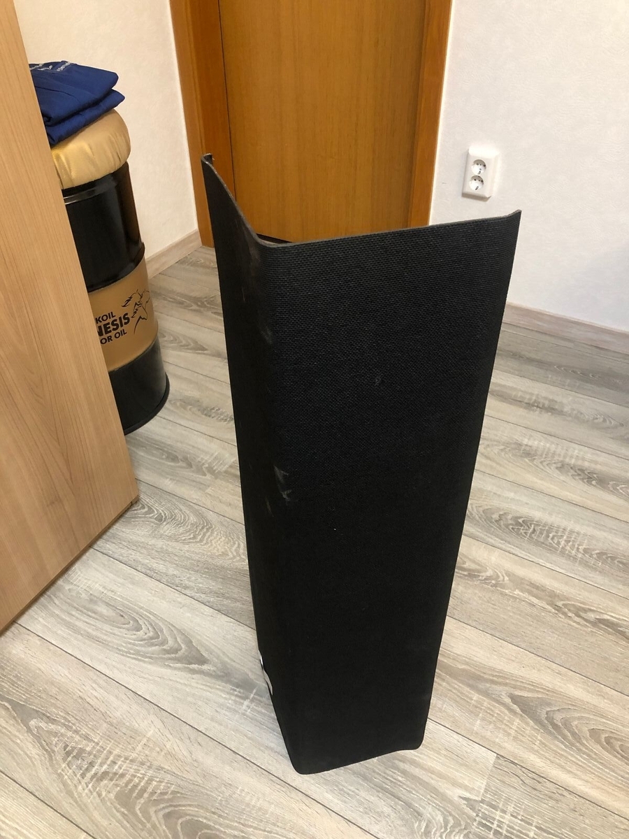

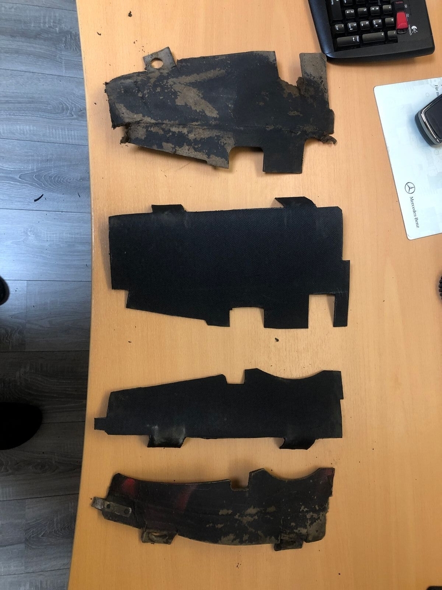

    der nette Herr aus Ungarn kann sich seine Pappen sonst wo hinstecken. Leider hat man hier in den letzten 2 1/2 Monaten keine Info bekommen wo die Reise hingeht. Auch bei ebay werden immer nur noch die vom GTI mit Ölkühler angeboten.
    Nun habe ich mir selbst welche geschnitten da ich mit meinem Projekt fertig werden und am 1.4. aus der Halle fahren will.
    Lösung ist wie folgt:
    Giebelwinkel von Hornbach für 6,95€, der ist noch etwas flexibel und trotzdem wasser- & witterungsbeständig sowie mit der Schere zu schneden und gut in Form zu bringen.
    Und so sieht es nach dem Ausschneden aus:
    Und morgen noch am Fzg. ein bisschen anpassen und Bohren, dann soll das wohl gehen.
    ...ich habe heute Rückmeldung vom Hersteller erhalten. Die Pappen, die ich ihm als Vorlage geschickt habe, sind bei ihm angekommen. Er muss nun noch einmal schwarze Pappe nachbestellen. Diese wird voraussichtlich 2-3 Wochen dauern und dann legt er los.
    Hi,
    gibt's schon Neuigkeiten an der Luftleitpappenfront?
    Ich wäre nun soweit daß ich den Kühler wieder einbauen könnte, da wäre für eine Pappenlieferung jetzt genau der richtige Zeitpunkt.

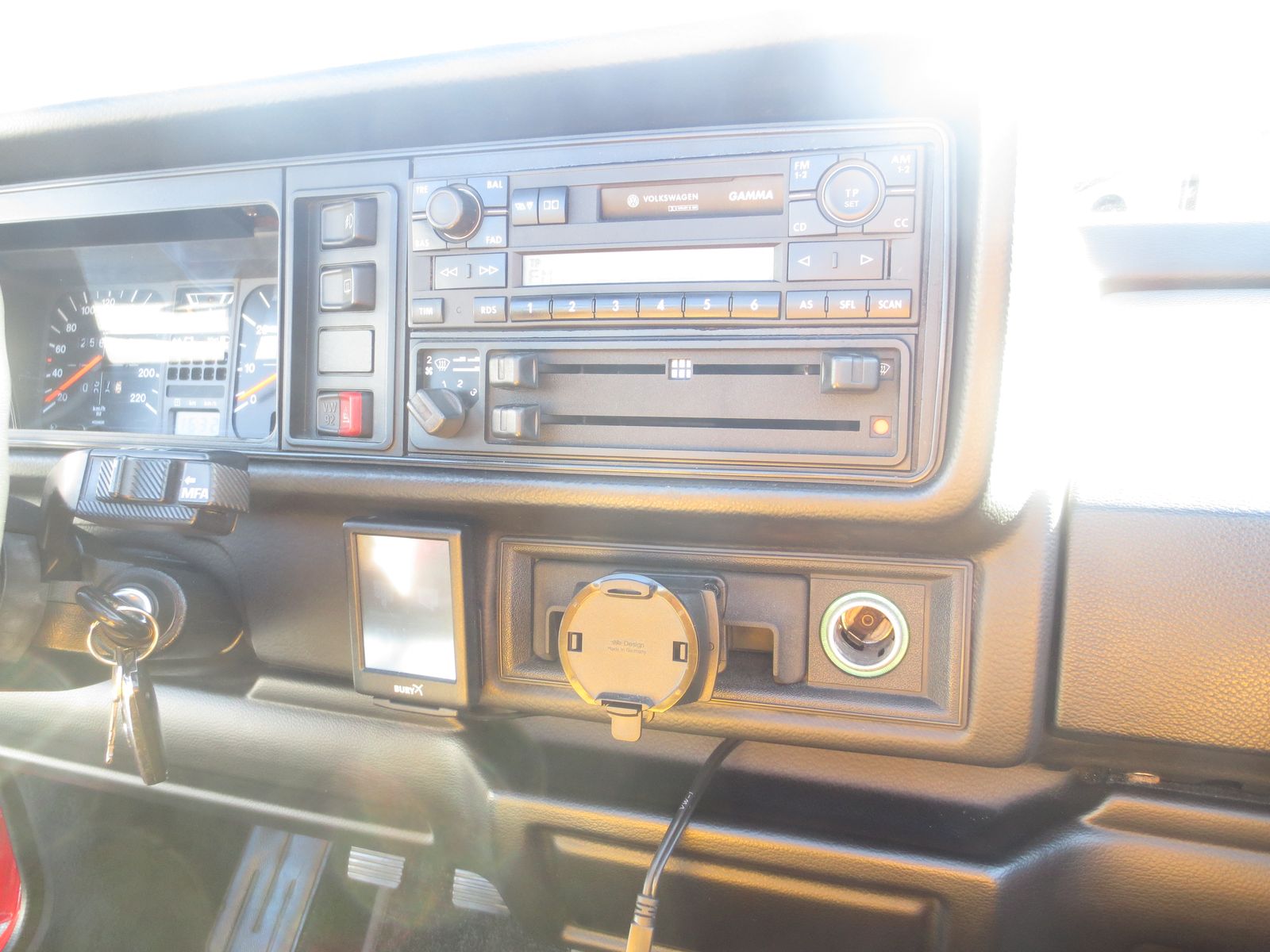

    als immer noch Neuling wollte ich mal an die erfahrenen Cabriofahrer fragen: Was sind eure unverzichtbaren Zubehörassesoirs?
    Für mich ist es das Bluetoothmodul, das am Gamma IV angeschlossen ist und somit Kompromiss aus Funktionalität und Originaltreue.
    Über Windschott und Kassettenbox denke ich noch nach.
    Was habt ihr noch so?
    Moin,
    also das Windschott (Bodi XL von Windesa) ist für mich auch ganz klar das wichtigste Zubehör was ich habe.
    Ansonsten finde ich die mittlerweile zum Standard gehörenden elektrischen Helferlein auch recht wichtig diese nachzurüsten, wie z.B. eine Zentralverriegelung mit Fernbedienung, eine Bluetooth-Freisprecheinrichtung sowie ein etwas neueres Radio welches auch mp3 vom Stick abspielen kann.
    Das ist bei mir eine Generation neuer wie bei Dir, ein Gamma 5 (umgebaut auf grüne Beleuchtung). Das Gamma 4 hatte ich auch ca. 7 Jahre gefahren, fand aber den Empfang nicht so gut, deshalb der Wechsel. Hab's aber noch im Keller, falls es mal wieder etwas mehr Patina sein soll.
    Und die Innenleuchte vom Golf 2 G.. mit Verzögerung ist auch immer gut zu haben.
    Außerdem ist es auch ganz nett, wenn man eine vernünftige Retro Kühlbox und einen Picknickkorb hat und mitnehmen kann, dann wird die Ausfahrt noch mehr zum Erlebnis.

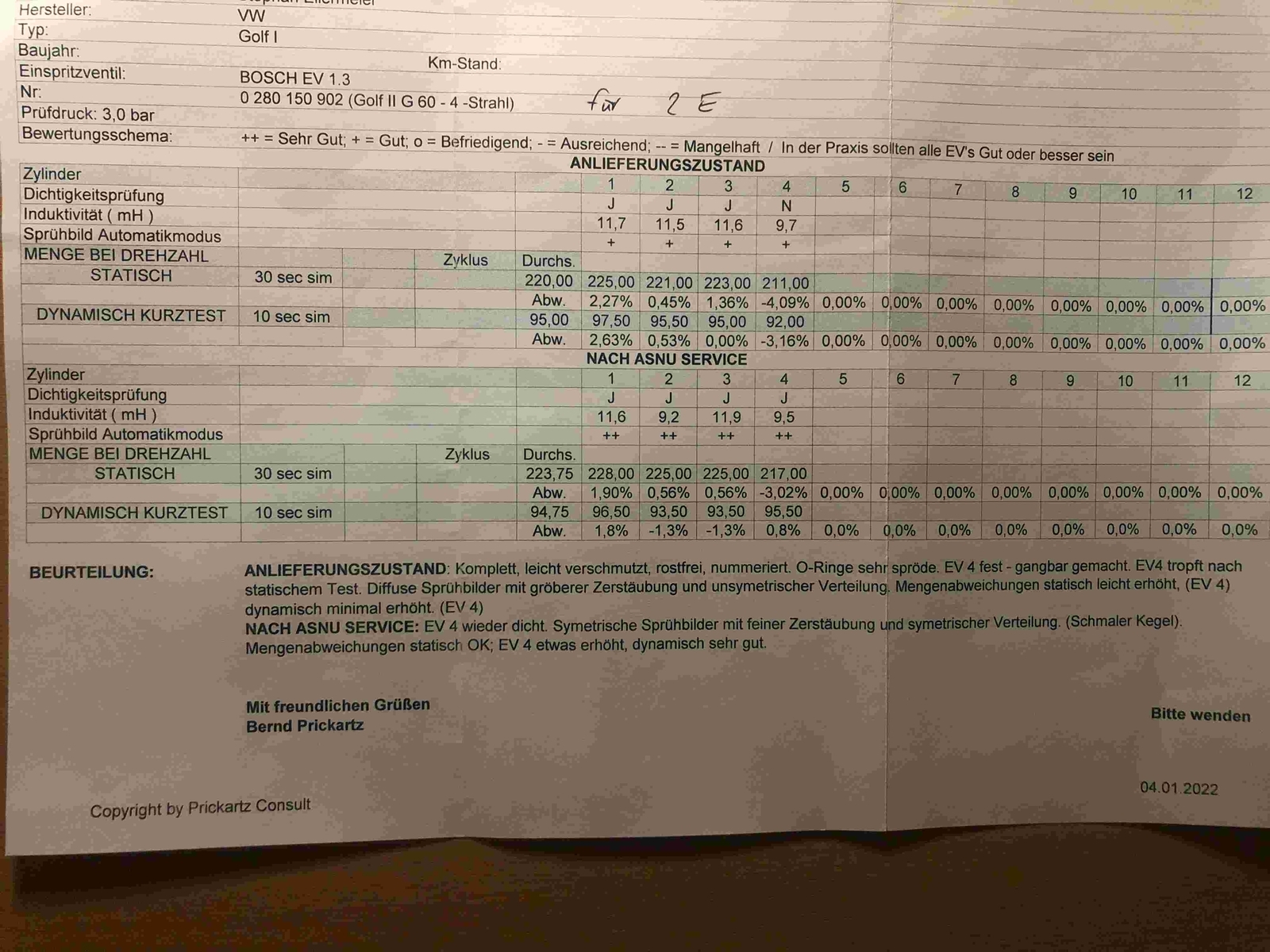

    Generell hast Du ja eigentlich nur den (Hoch-) Block sowie die Einspritzdüsen getauscht. Da Du nun ja mit einem jungfräulichen Luftmengenmesser schon einen gewissen Erfolg erzielt hast würde ich als erstes mal wieder auf die Serien 2H-Düsen zurücktauschen und schauen was dann passiert.
    Die Fehlerbeschreibung hört sich so an, als wie wenn das gemisch beim Gasgaben plötzlich zu fett / zündunfähig wird.
    Wo sind eigentlich die VR6 Düsen her? Neue, gebrauchte (ungeprüft) oder gebrauchte geprüft und gereinigt? Vielleicht sind die ja von der Dichtheit oder Abweichung so stark vom Soll weg, daß sich der Fehler nur im LL zeigt.
    Ich habe meine Düsen jetzt gerade zu Prickartz Consult geschickt zum reinigen und prüfen, da kann man dann auch hinterher sehen wie die Mengen und die Dichtheit war und ob die gleichmäßig zusammen passen.

    Sind die Pappen beim Cabrio eigentlich bei mit und ohne Doppelscheinwerfergrill unterschiedlich oder gleich? Beim GTI unterscheidet der Anbieter ja und man kann sehen daß dort größere Rundungen drin sind.
    Schönen Dank für Deine Bemühungen
