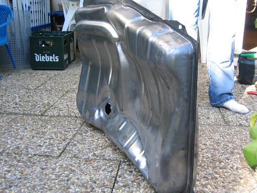

    Der unter dem Kotflügel ??
    Wie gesagt ... da kommt von unten der Schlauch vom SKV . Oben geht ein Schlauch ab nach innen zum Motorraum, der geht dann Quer durch den Motorraum zum linken Koflügel , wo dann im Radhaus der AKF (Aktivkohlefilter) sitzt . Damit eben das austretende Benzol im AKF gesammelt werden kann ... und je nach Betriebszustand wird es der Verbrennung zugeführt ... oder wieder in den Tank zurück gesogen .....

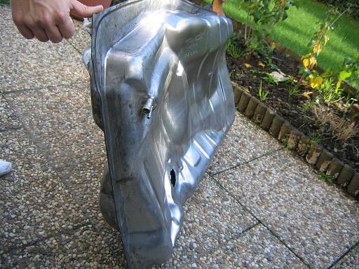

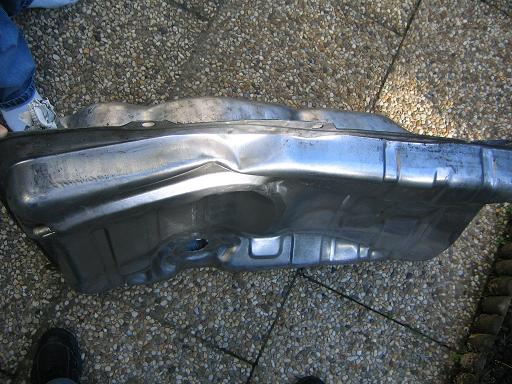

    So wie es getestet wurde sollte es funktionieren.
    Evtl. hast Du es beim Ausbau genug erschüttert, dass die Ventilkugel sich wieder gelöst hat. In der Regel ist sie innen festgeklebt.... durch Benzoldämpfe angelöster Kunststoff lässt das Innenleben festkleben.
    Wird jetzt wahrscheinlich eine grwisse Zeit wieder funktionieren wenn Du es wieder einbaust ...
