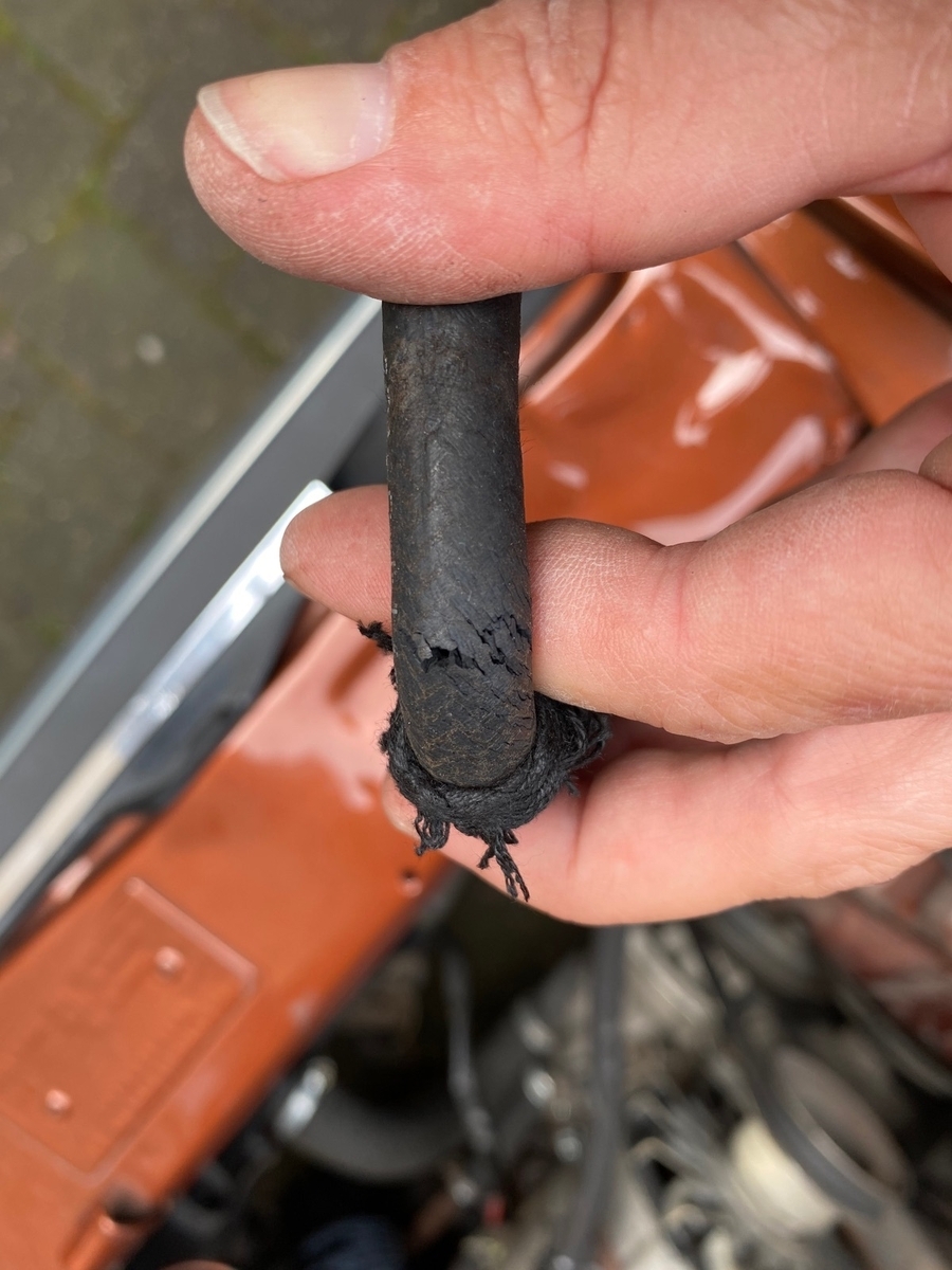

So. Ich habe den Bezinverlust gefunden!
Dann mal nen neuen Schlauch bestellen.
Ich weiß das es hier mal eine heiße Diskussion vor ein paar Jahren gegeben hat welche Schläuche als bestes abschneiden. So richtig gute bzw. Langhaltende gab es ja nicht!
Welchen könnt ihr empfehlen? Und würdet ihr direkt alle austauschen?

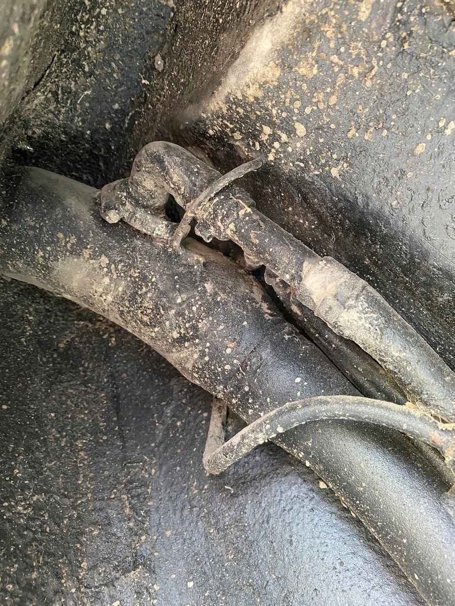

Vorne im (jetzt muss ich erst wieder nachgucken wie das Ding heißt) Kraftstoffilter, also der Behälter da, war nur noch ne Pfütze Sprit.
Also kommt von hinten nix nach vorne. Und es zischte ja beim Tankdeckel öffnen. Es war tatsächlich ein Unterdruck im Tank.
Da ich ländlich wohne und schonmal über Land fahre (zur Werkstatt meines Bekannten) und ich ja eh nicht schnell fahren konnte weil der Gaszug zu lang war, hat das Auto den Dreck im Radkasten gesammelt, da wo der Schlauch der Feinentlüftung sitzt. Danke Guido für den Tipp.
Siehe Foto!
Somit war da tatsächlich die Luftzufuhr versperrt.
Jetzt kommt wieder Sprit vorne an.
