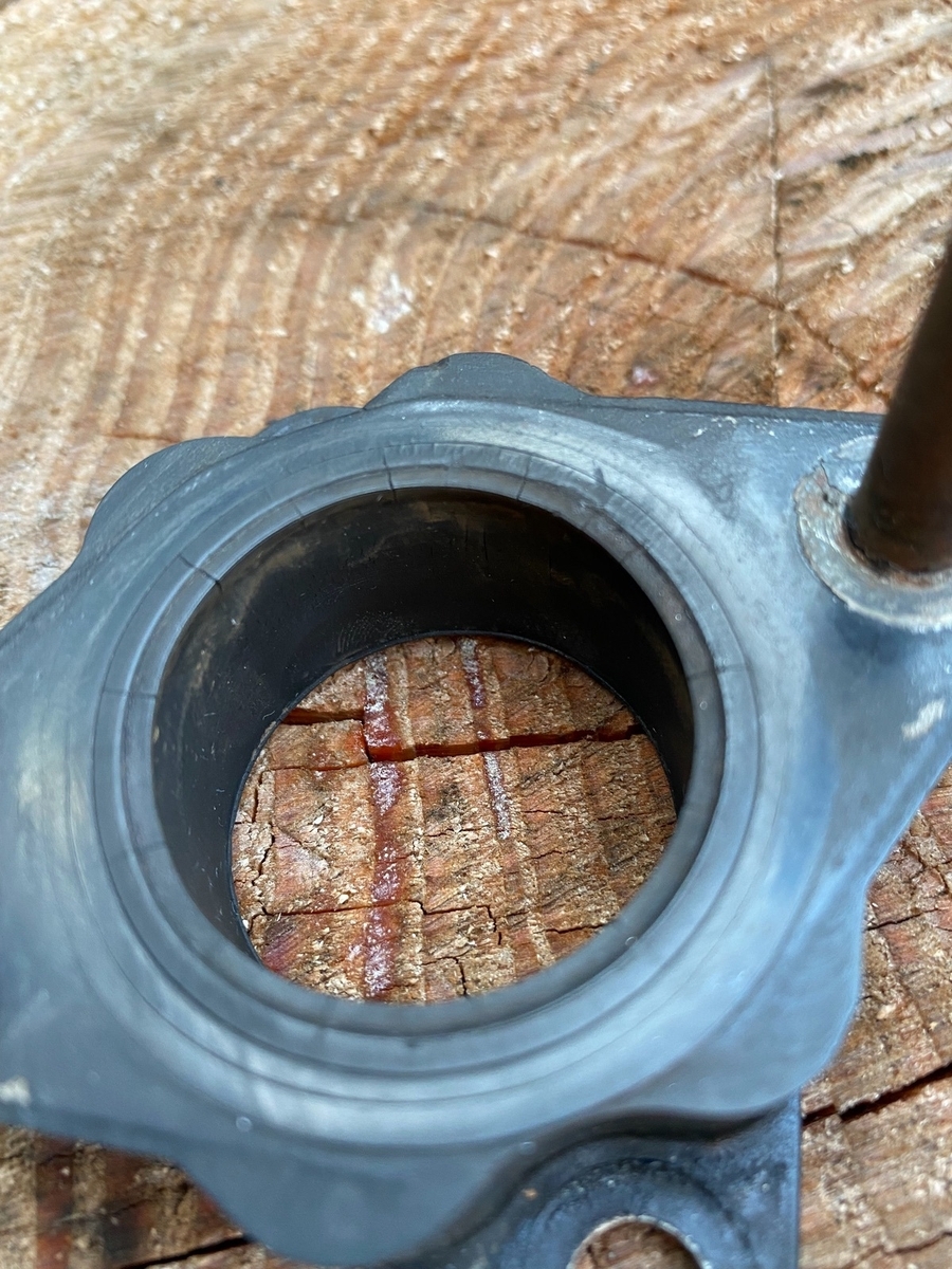

Ich habe mir den Flansch mal angesehen und ihn sauber gemacht, mit Drosselklappenreiniger wie es mir vom VW Teilefritzen gesagt wurde. Dabei ist mir natürlich die Suppe aus dem Vergaser gelaufen (ich Tröte). Jetzt ist der Vergaser leer!
Natürlich hat der mir den falschen Flansch bestellt. Jetzt sitze ich hier mit nem kleinen Gummiflansch der mir nicht weiter hilft!
Also den alten gereinigt und Schrauben mit meiner ganzen Frauenkraft wieder angezogen.
So sah er aus. Also neu kaufen oder nicht? Risse hat er ja genug.
Und so von unten mit den schönen Abdrücken des Vergasergehäuses.

und er blieb an. Vergaser abgebaut und am Flansch (oben und unten) und an den Flächen wo er mit verbunden ist war es ganz schön schmantig und dann war der Bremsenreiniger alle und ich muss morgen erstmal neuen kaufen. Dann reinige ich beide Verbindungen zum Flansch. Dann baue ich alles wieder zusammen und bin gespannt. Vielleicht reicht das ja schon.Frage an euch: Ich habe immer noch die alten Druckschläuche verbaut. Die sollte ich doch sicherlich mal austauschen um sicher zu sein das er dort keine Falschluft zieht?
