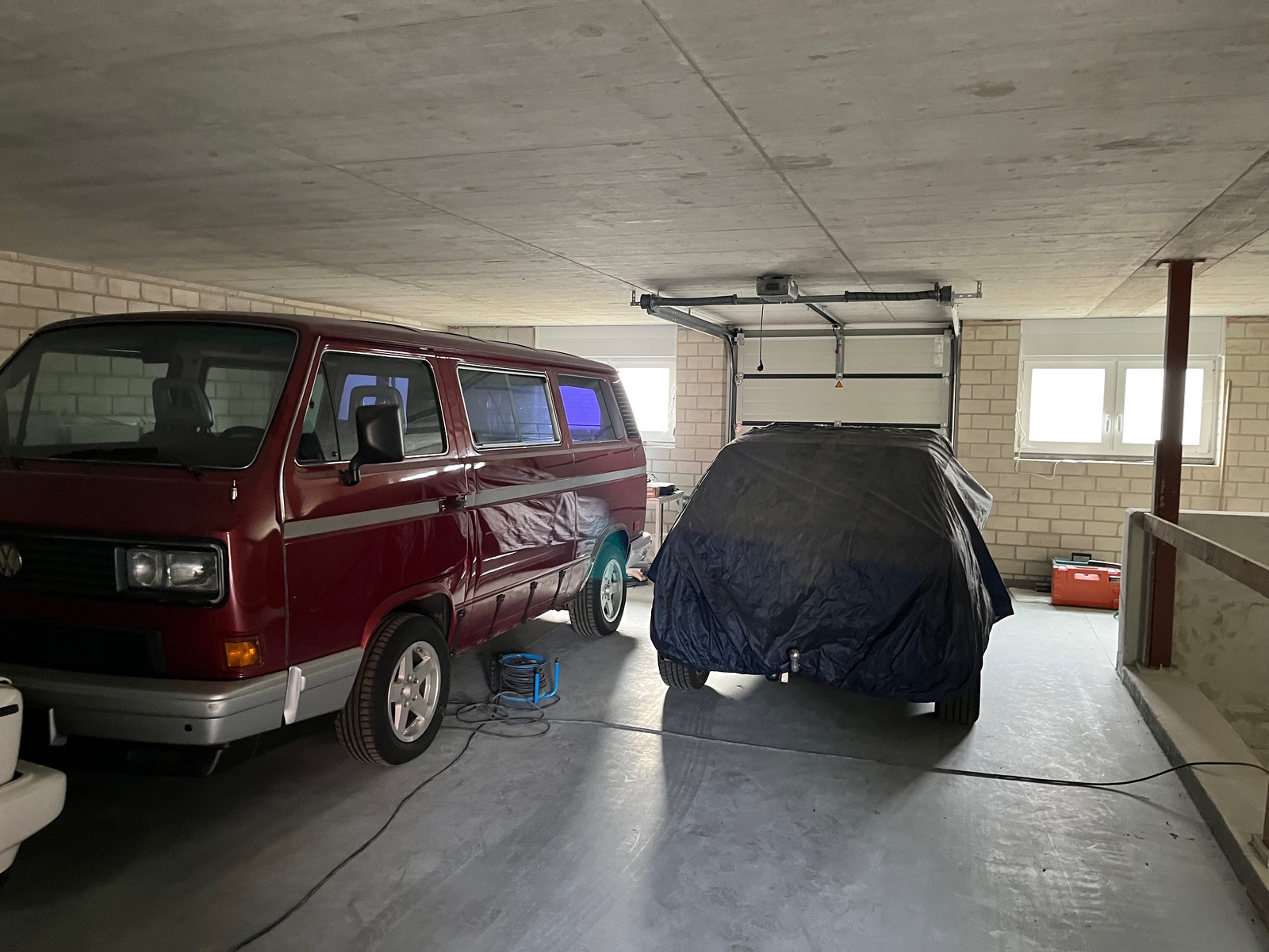

Nett, so neben dem Bus… vielleicht machen sie ja ein 👶 Baby…
Aber immerhin bist du weiter gekommen. Mir fehlt die Zeit bzw. ich nehme mir sie zu wenig für mein Auto.
