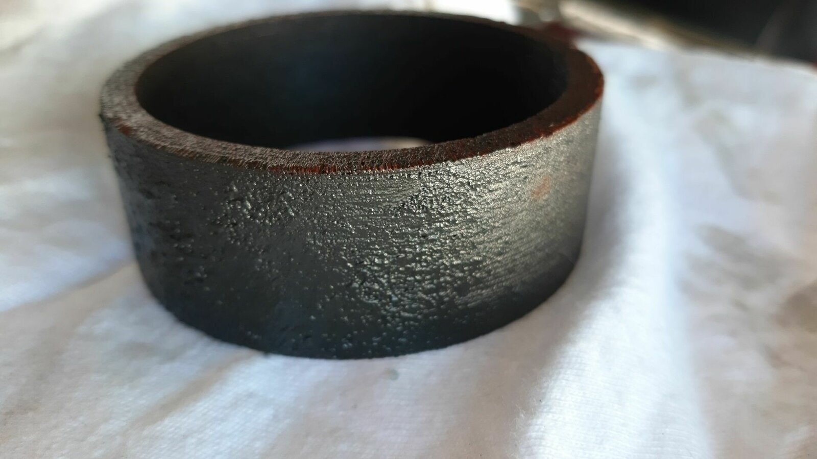

nach 200km Fahrt ist meine Servolenkung ganz leise geworden .das lag wohl am Filter der völlig zu war.....gelöst...

Der Filter sieht bei mir so aus ...da ist nichts mehr gefiltert worden , die Konstruktion muss noch einen Bypass haben..

Also das spülen ging innerhalb von 15 Sec mit dem Ergebnis das ich erst mal 1 L ÖL nachbestellt habe:( ...macht aber nichts da ich eh nur synthetisches ÖL hatte habe jetzt MineralÖl bestellt (Grün) ...
