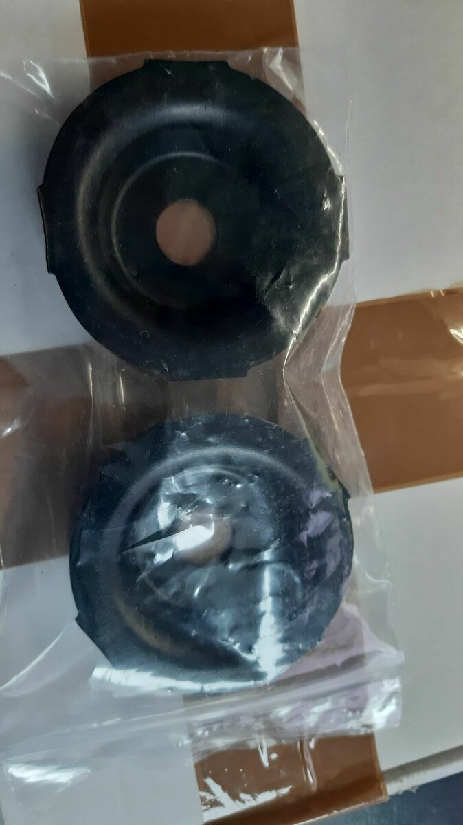

Der Anschlagring oben :
Keine Ahnung ob dieser irgendeine Auswirkung hat.
Der Polo und die Käfer haben diese , der Golf im dem Orginallager von 1974 hat diesen nicht. Mit den Orginalanschlagblech ist die Montage auch nicht möglich siehe Bild Thead Nr. #3.
Da ich die originalen habe fahre ich ohne den Ring .
